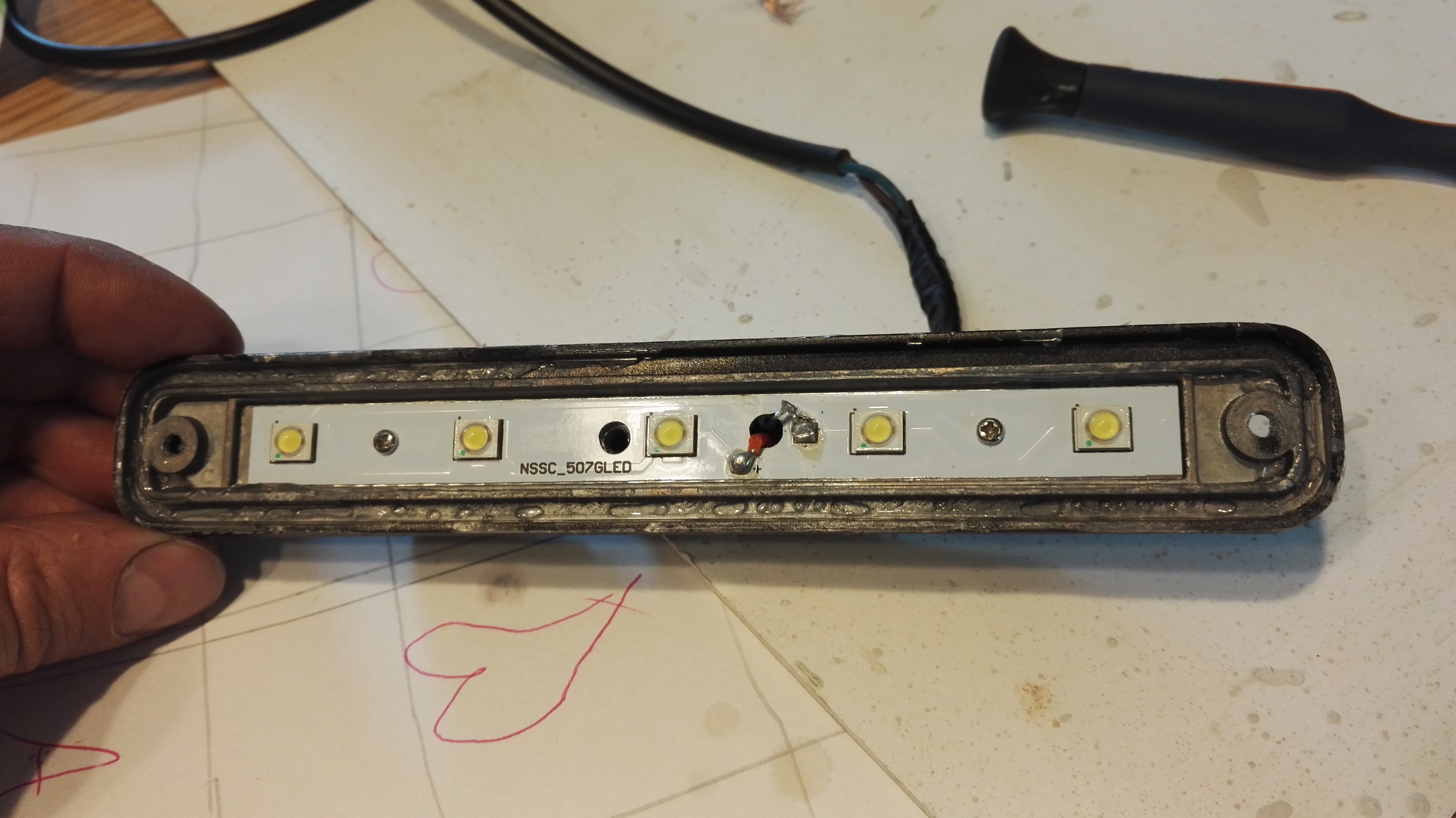

    Skuszony zakupiłem lampy DRL bez sterownika z myślą że podłącze pod akumulator (12V) poprzez przekaźnik i będzie cacy, otóż okazało się że sterownik prawdopodobnie daje większe napięcie niż z aku no i efekt jest taki że lampy świecą dopiero po odpaleniu auta (14,4V) i to dość słabo.
    Rozebrałem lampy jest tam 5 diod połączonych szeregowo, nie wiem jakie mają napięcie ale domyślam się że 3,1V
    5*3,1V=15,5V, gdyby zrezygnować ze środkowego leda i dać 4 w szeregu to jest 4*3,1V=12,4V, 14,4-12,4=2V, 2V/350mA=5,7ohm opornik, niestety na rezystorze 5,7ohm wydzieli się 0,7W ciepła, kombinowałem z różnymi opcjami i zawsze wychodzi za duża moc na rezystorze. Chyba żeby dać 3 rezystory równolegle po 18 ohm? Nie wiem jak sobie z tym poradzić... :|
    To zastosuj rezystor większej mocy np. 2 W.
    Można i tak.

    tak, a teraz jak przekręcę stacyjkę to żarzą się ledy, więc takie rozwiązanie odpada.
    Gdzieś też znalazłem info że takie diody mogą mieć napięcie pracy max 3,6V wówczas bez żadnego opornika dało by rade żeby 4 bezpiecznie pracował, pytanie może zamiast tej środkowej diody da radę zastosować inną która nie spali się przy 350 mA a da spadku ok 2 V?
    Jeżeli to są "zwykłe" diody (bez wbudowanych oporników ograniczających prąd), to według Twojej propozycji "bez żadnego opornika" diody zadziałają tylko przez chwilę, a potem się spalą. Generalnie jest tak, że zawsze dioda musi mieć w szeregu swój opornik ograniczający prąd. I już.
