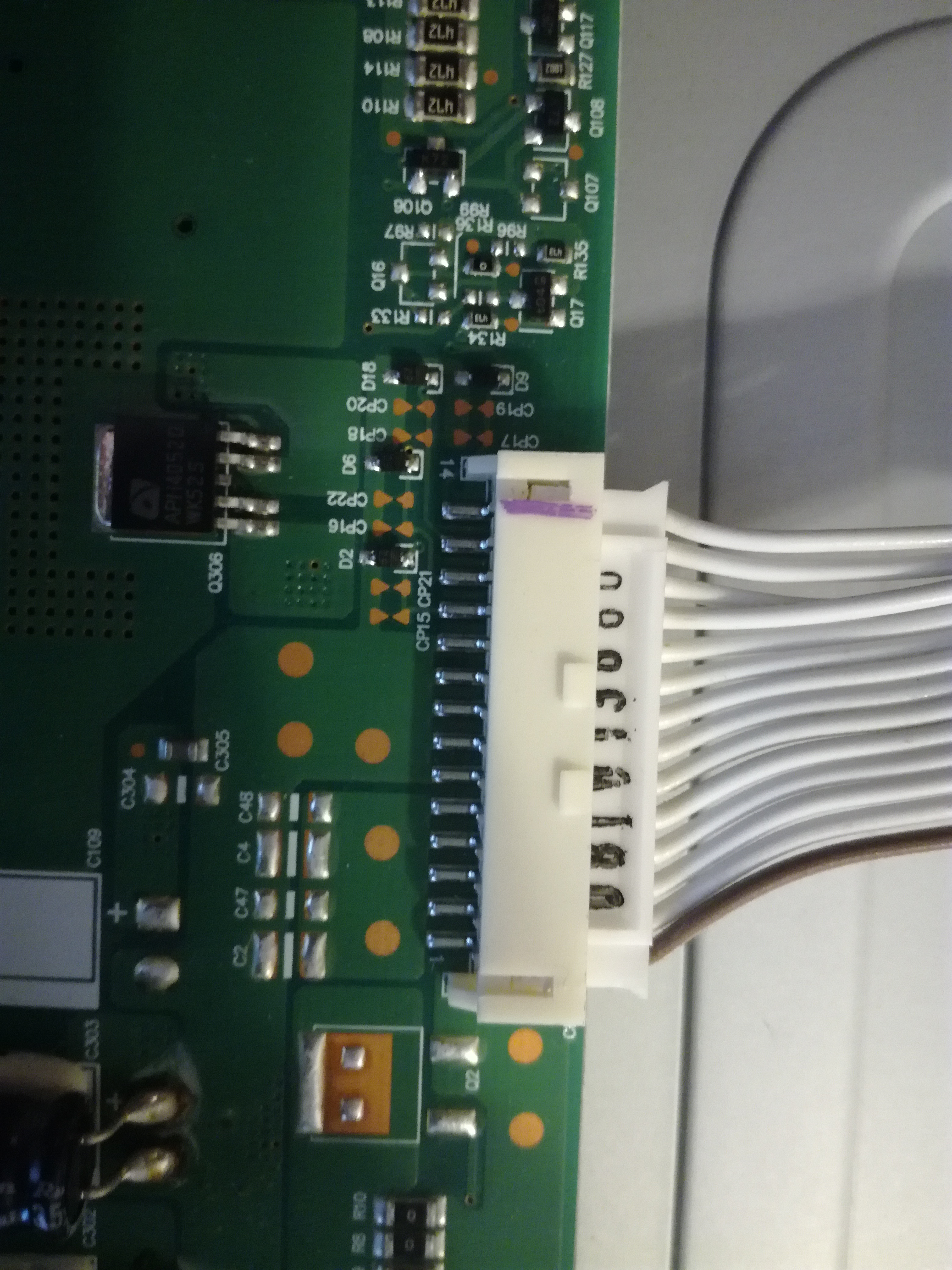

    W TV LCD jak w temacie brak podświetlenie matrycy-czarny ekran. Po włączeniu i oświetleniu ekranu latarką widoczny obraz. Po oględzinach zasilacza i inwertera nie stwierdzono widocznych oznak uszkodzenia elementów. Wymieniono inwerter na pochodzący z rozbitego TV. Bez zmian-czarny ekran, lecz po prawej stronie ekranie wyświetlany obraz bardzo słabo widoczny (bez podświetlania latarką). W inwerterze (VIT7103750 LOGAH REV:1) pomierzono trafo i inne elementy, stwierdzono zwarcie diody D9 przy złączu zasilającym (w obu inwerterach - oryginalnym i zmienionym). Poza tym na płycie zasilacza (BN44-00157A) sprawdzono napięcia na złączach. Jedynie na złączu CNM804 (B/L, A/D, P/D, GND, 24V DET) na pinie 24V DET zmierzono 5,34V. Pytanie - czy może to wskazywać uszkodzenie płyty głównej? Poza tym na złączu CNM801 zasilającym płytę główna na pinie nr 2 N/C zmierzono 5,2V (albo coś źle zostało spisane).
    Samsung LE37A552P3R - brak podświetlenia, zwarcie diody D9 w inwerterze
    Proszę o poradę, czy wskazane wyżej uwagi mogą mieć wpływ na wyświetlanie obrazu w tv i jakich dalszych pomiarów należy dokonać w celu eliminacji usterki.

    Sprawdziłem jeszcze raz i dioda D9 jest sprawna (przynajmniej w jednym inwerterze-prawdopodobnie poprzednio było mierzone z wpiętą taśmą). Wpięta jest pomiędzy piny 14 i 10 (GND). Z kolei pomiar transformatora HC204 po stronie wtórnej nie pokazywał żadnej rezystancji, gdzie dla pozostałych wynosiła 1,2Ohm.
    Pozostała jeszcze sprawa napięcia na pinie "24V DET" .........
