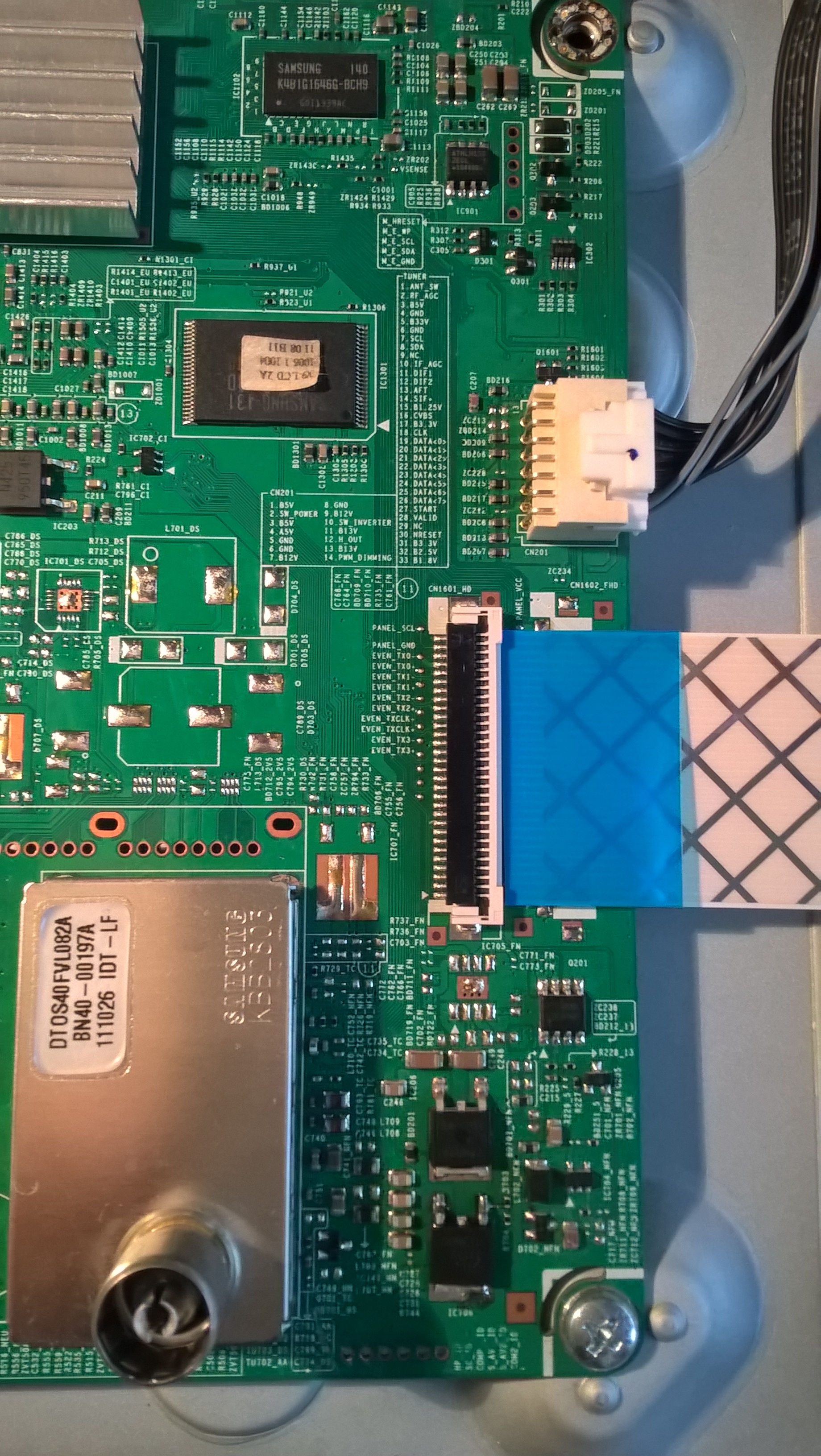

    Witam, tak jak w temacie tv włącza się, jest dźwięk. Natomiast brak jest obrazu, pomierzyłem napięcia wychodzące na płytę główną i są prawidłowe z tym, co jest w tabelce przy złączu, sprawdziłem również na taśmie łączącej płytę główną z matrycą lecz nie mam ich z czym porównać, bo nie ma na płycie tabelki z napięciami. Proszę o pomoc, schemat lub jakiś link do niego (ja szukałem kilka godzin w sieci, lecz nie udało mi się go znaleźć). Poniżej podałem napięcia na taśmie, może ktoś już miał do czynienia z tym modelem i w jakiś sposób to pomoże.
    Kolejność licząc od góry (gniazdo na płycie głównej umieszczone jest w pionie).
    Piny od 1 do 30:

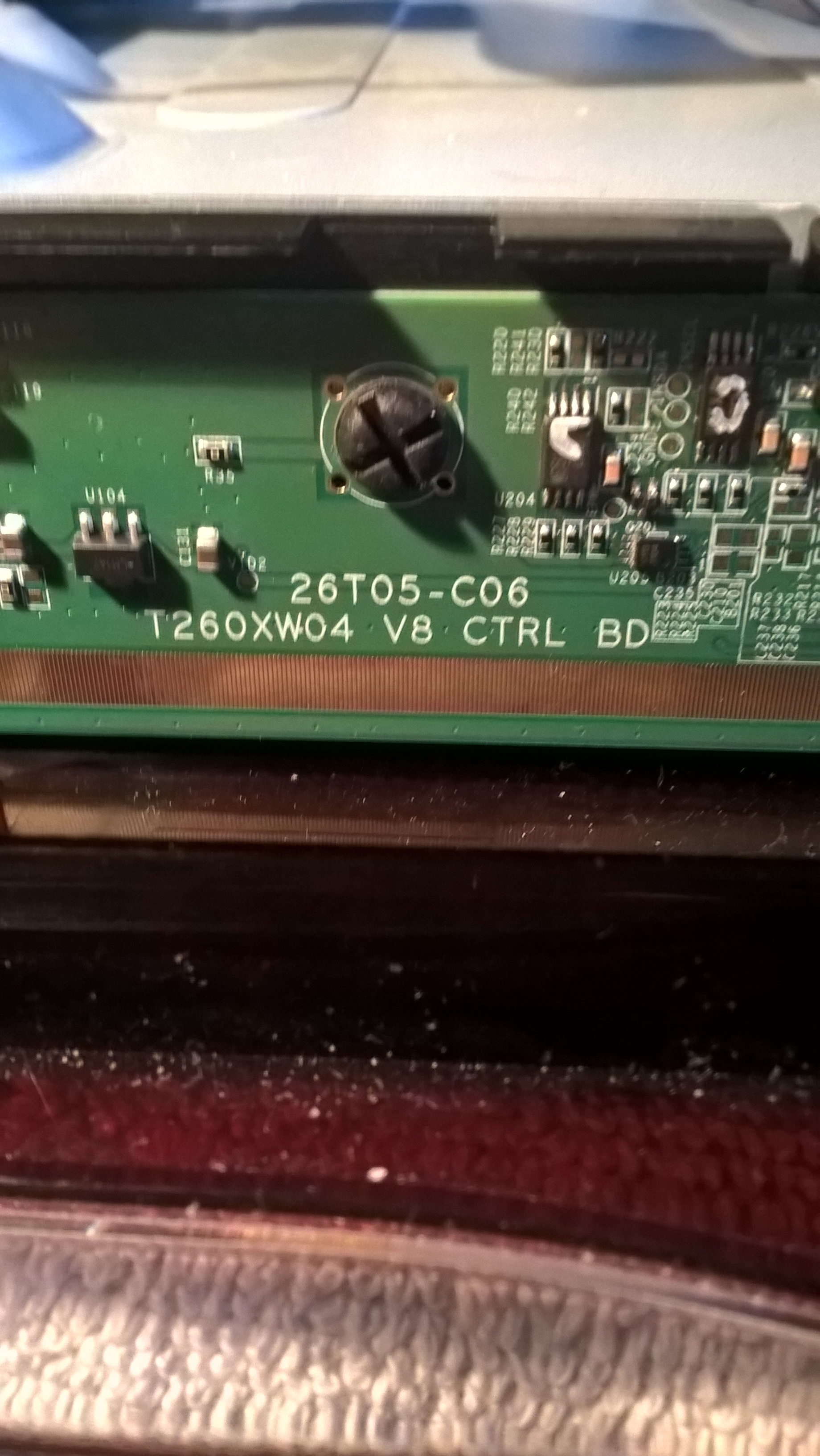

    Znalazłem matryce za w miarę przystępną cenę, tylko że u mnie jest T260xw04 V8 a na tej znalezionej jest T260XW04 V.9, mam jedno zasadnicze pytanie czy będzie ona pasować ?

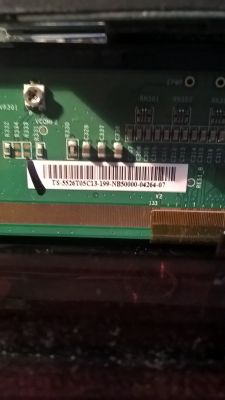

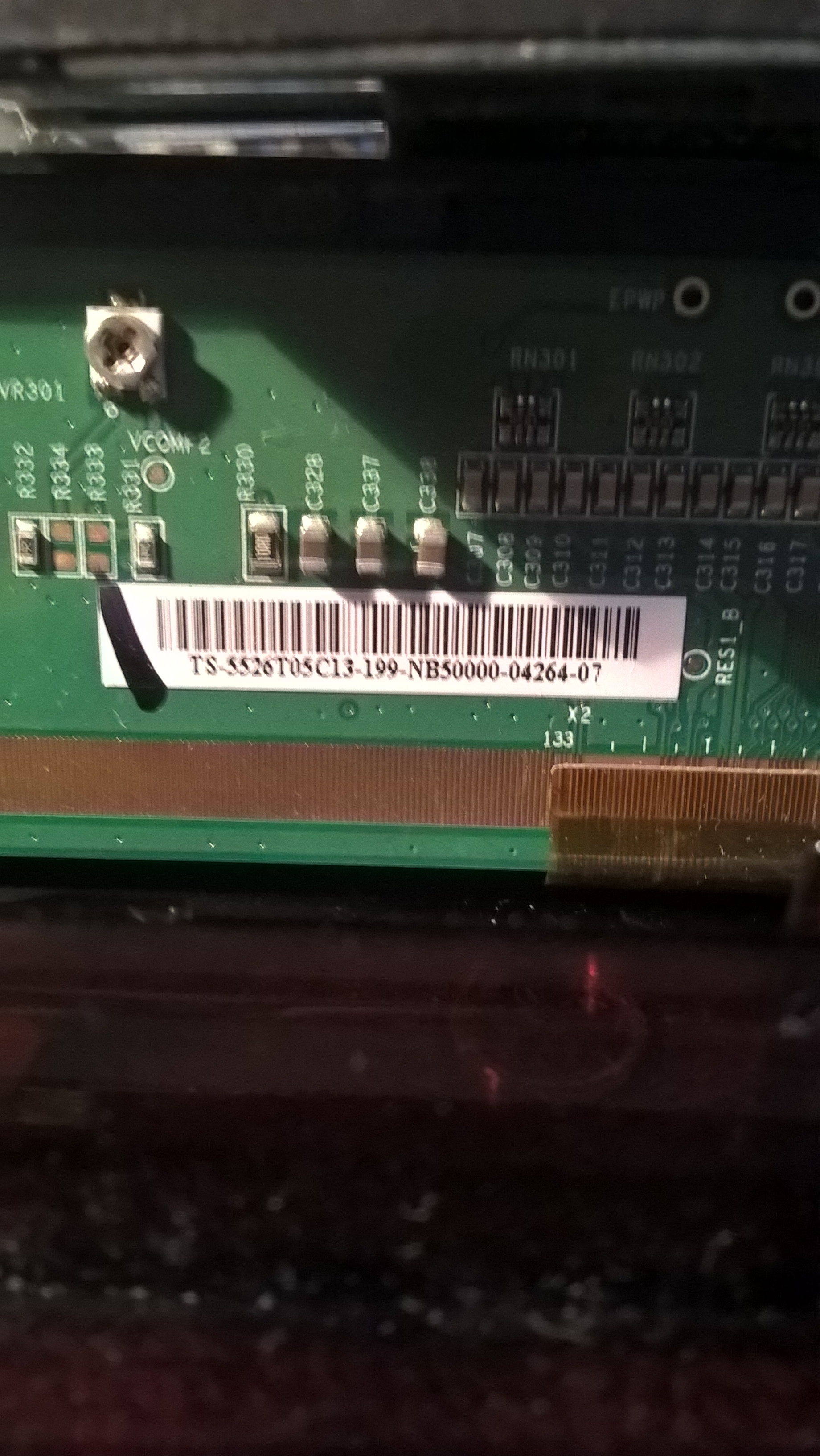

    Taśma z płyty głównej idzie bezpośrednio na listwę matrycy która jest tylko jedna (brak jest Tcon-a jako osobnego modułu) posprawdzałem kondensatorki na listwie matrycy i na części z nich brak jest napięcia.
    W sumie po pomiarach to cała prawa strona listwy nie ma napięcia

    Masz dokumentacje.
    • T260XW04-V8-AUO.pdf (860.46 KB) Musisz być zalogowany, aby pobrać ten załącznik.
