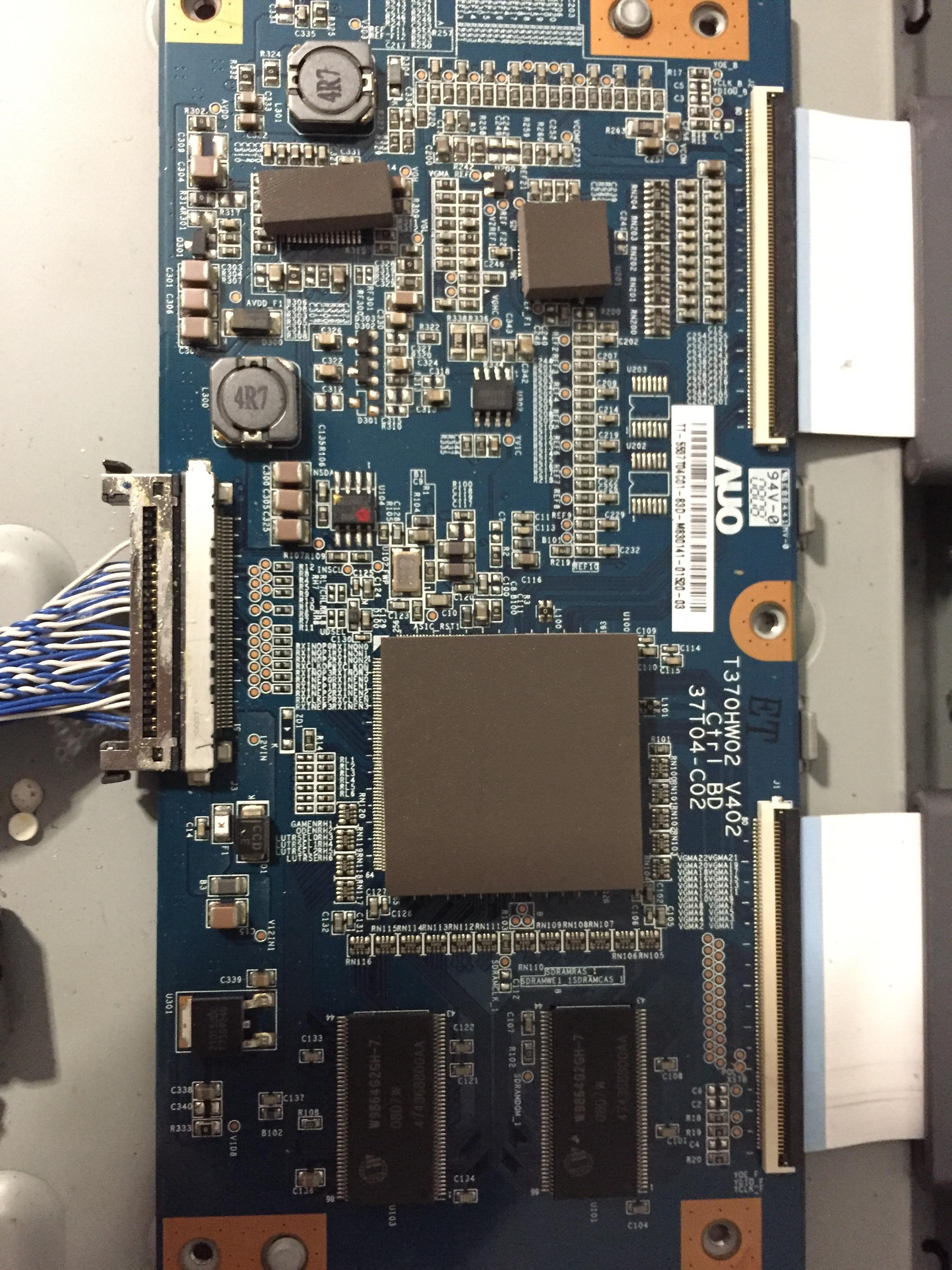

    Posiadam telewizor TV Samsung LE37A553P4R z następującym problemem, po włączeniu telewizor nie wyświetla żadnego obrazu.
    Jest podświetlanie matrycy, dźwięk, reakcje na polecenia pilota lecz nie ma obrazu.
    Niezależnie czy t-con jest podłączony czy nie TV nic nie wyświetla.
    T-con to : T370HW02 V402

    Replace IC AS15F (GAMMA).
    Usually, if AS15 is defective, it gets hot.
    I think you've measured fuse F1 and it's okay.

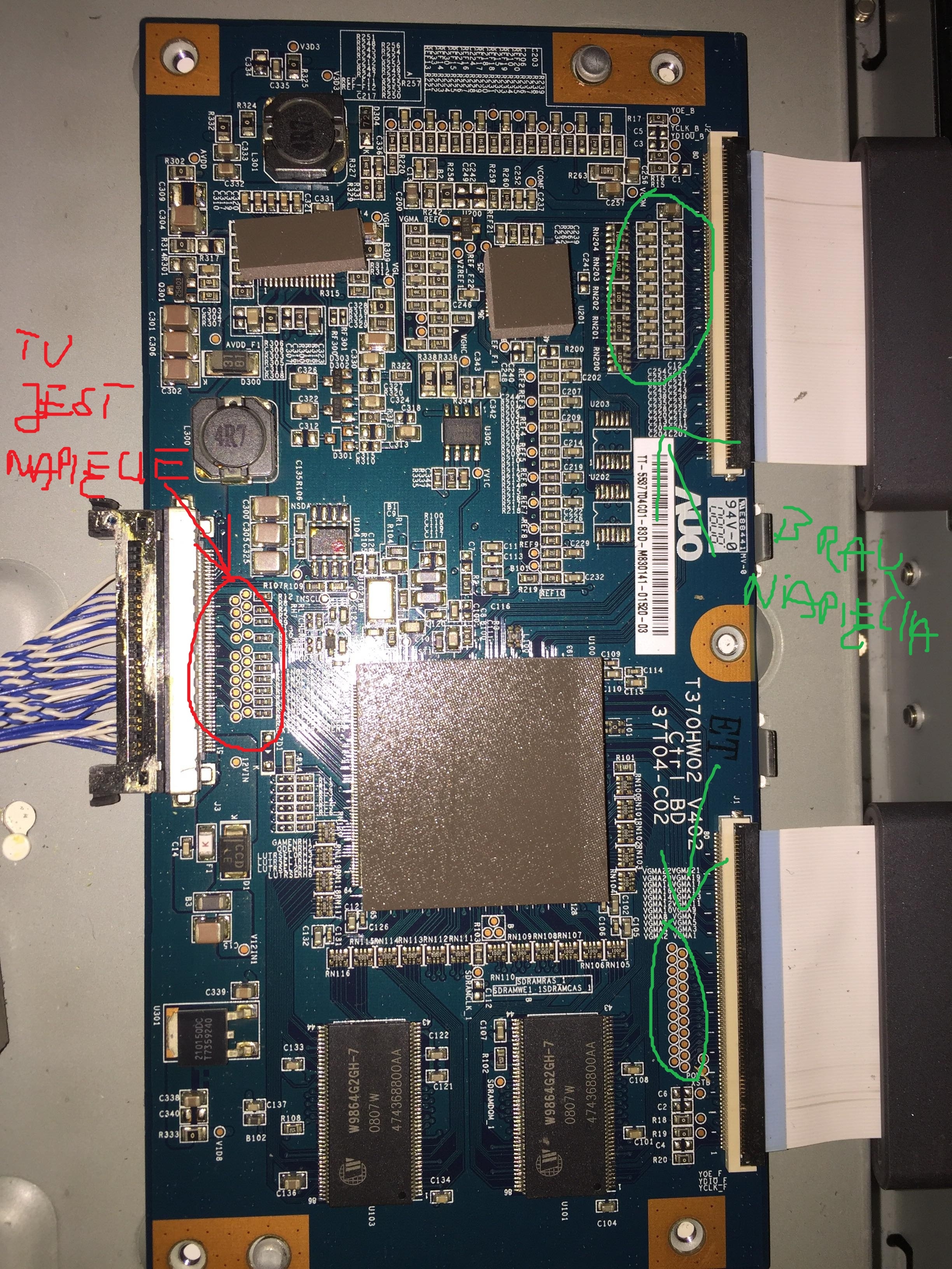

    Pomierzyłem t-cona okazuje się ze dostaje prąd ale nie daje go na matryce.
    Zatem śmiem twierdzić ze to jego wina, po urlopie zamówię nowa płytkę i poinformuje o efektach.

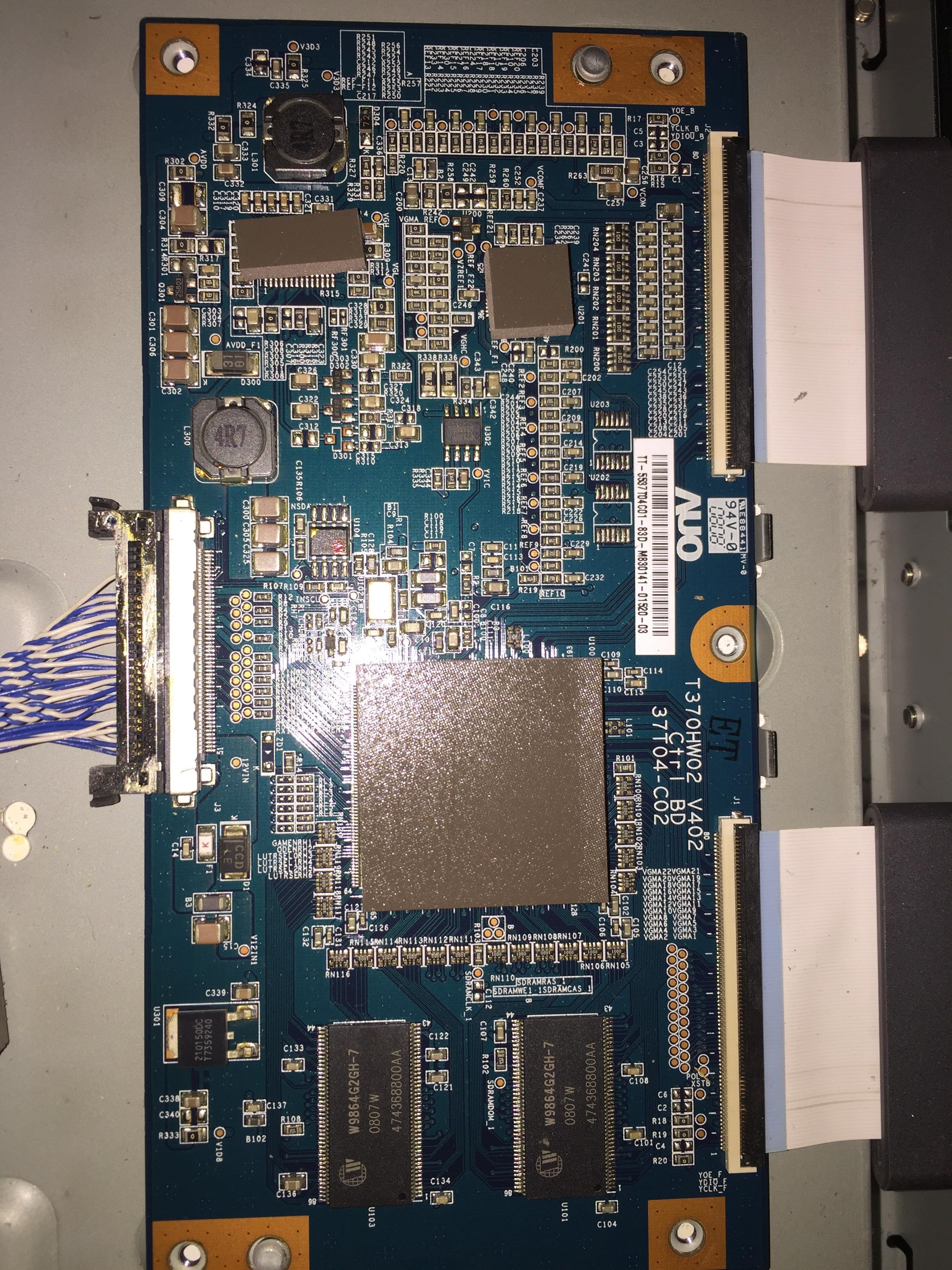

    Po wymianie t-cona sytuacja wygląda tak samo jak przed, jakieś pomysły?

    Czy na T-conie nie ma żadnych napięć? Na nowym też? Przy odłączonych taśmach łączących T-con z matrycą?

    Przy taśmie idącej z plyty głównej do t-cona są napięcia ale przy taśmach idących do matrycy nie ma.
    Niezależnie czy taśmy od matrycy są podłączone czy nie to nie ma tam żadnego napięcia, na nowym i na starym T-Conie
