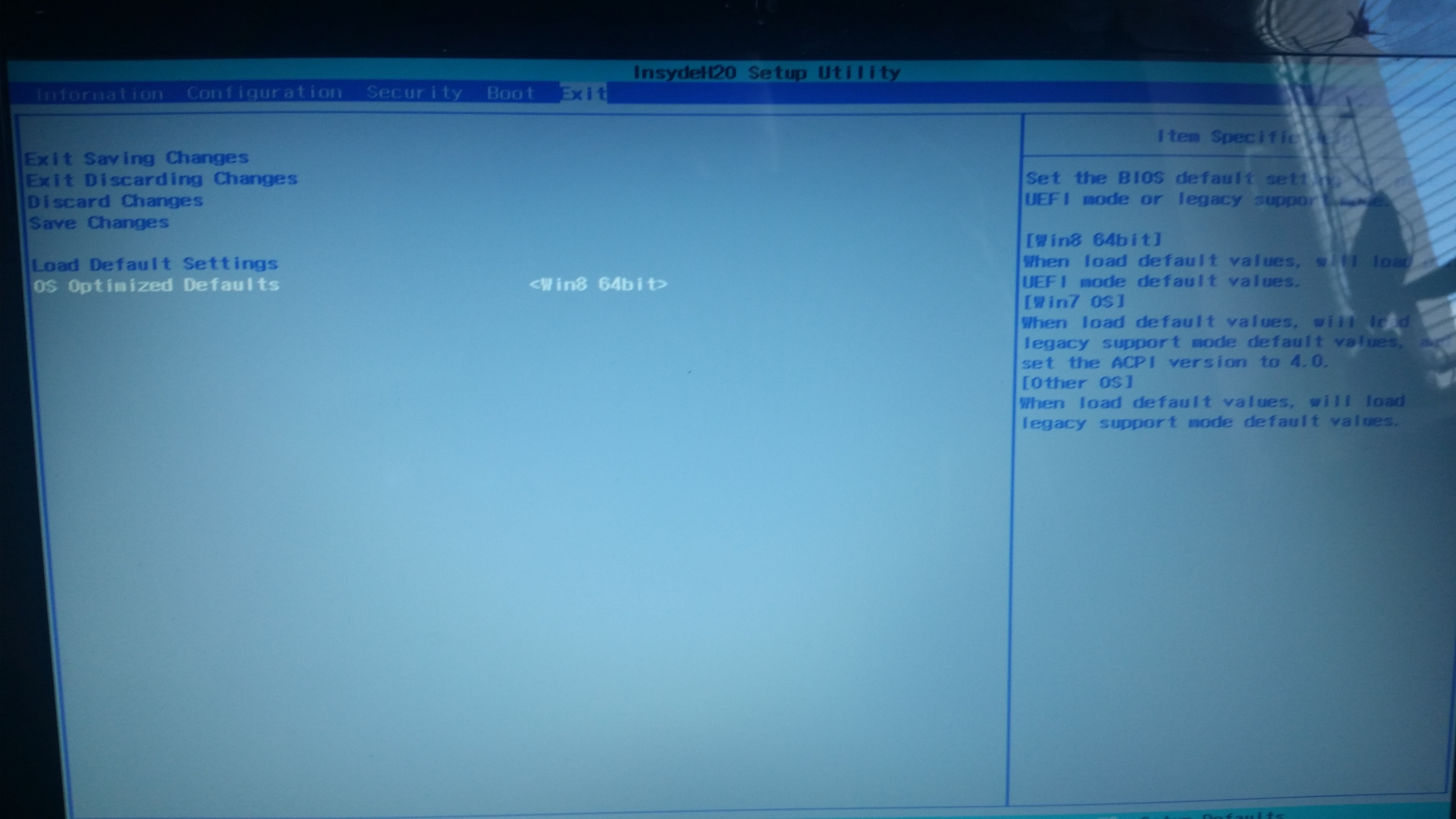

    Proszę się nie denerwować translator tłumaczy jak tłumaczy jeśli chodziło o to żeby w biosie zmienić system operacyjny z win7 na win8 tak jak na zdjęciu to to zrobiłem bo musiałem też to zrobić instalując win7.:
    Lenovo g50-30 - Nie mogę zainstalować systemu błąd sterowników ;(
    to jest zaznaczone ale myszki dalej nie widać i klawiatura nie działa:
    niby instalka się ładuje ale nic nie mogę zrobić :(

    Nie! Na stronie masz podane:
    - W biosie zmien system na "Other OS"
    - Nastepnie "Load Default Setting"
    - Wylacz "hot key"
    Zapisz ustawienia i wyjdz.

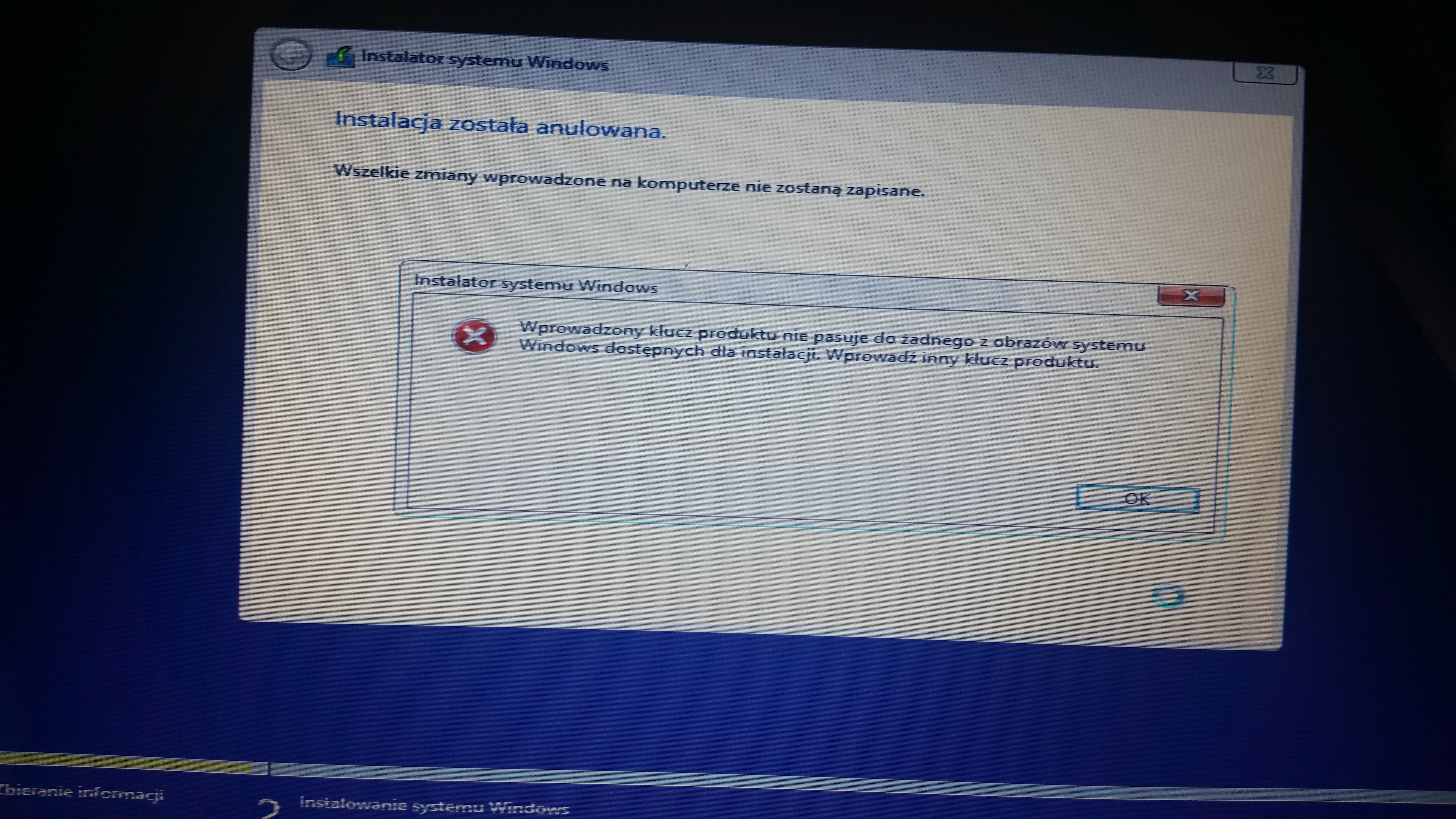

    O dziękuję zadziałało ale po części. Przy podawaniu klucza mam komunikat:
    natomiast gdy się pomylę pisze komunikat żeby sprawdzić klucz. Oznacza to że mam dobry klucz ale złego win8 nie czaje tego teraz.
  • #11 16410207
    Kolobos
    Spec od komputerów
    Posty: 85169
    Pomógł: 17166
    Ocena: 10447
    Klucz nie pasuje do systemu, ktory instalujesz. To zapewne klucz dla wersji oem dolaczonej do laptopa, a nie do tej, ktora instalujesz.
