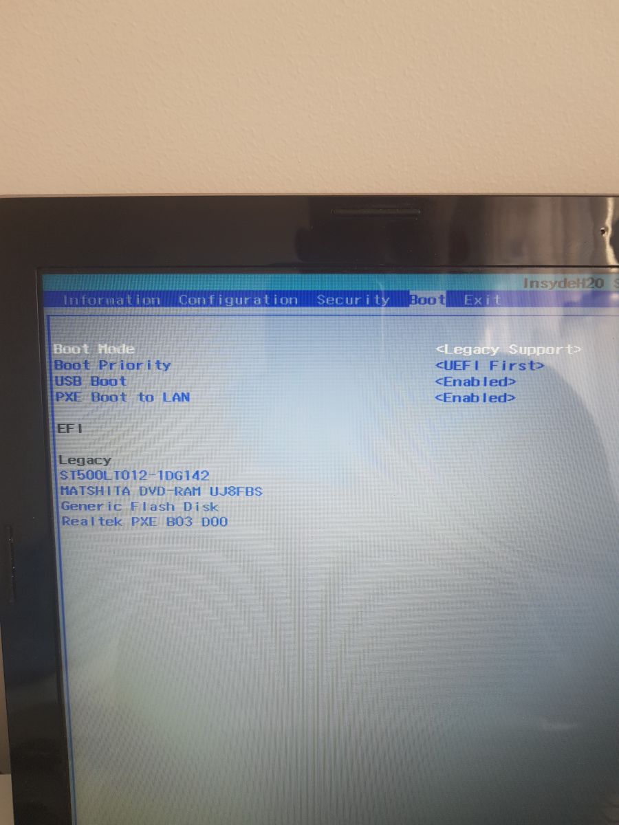

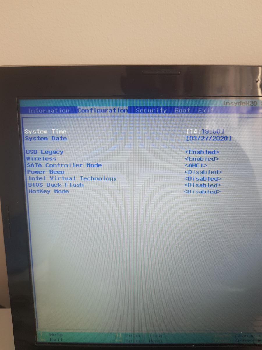

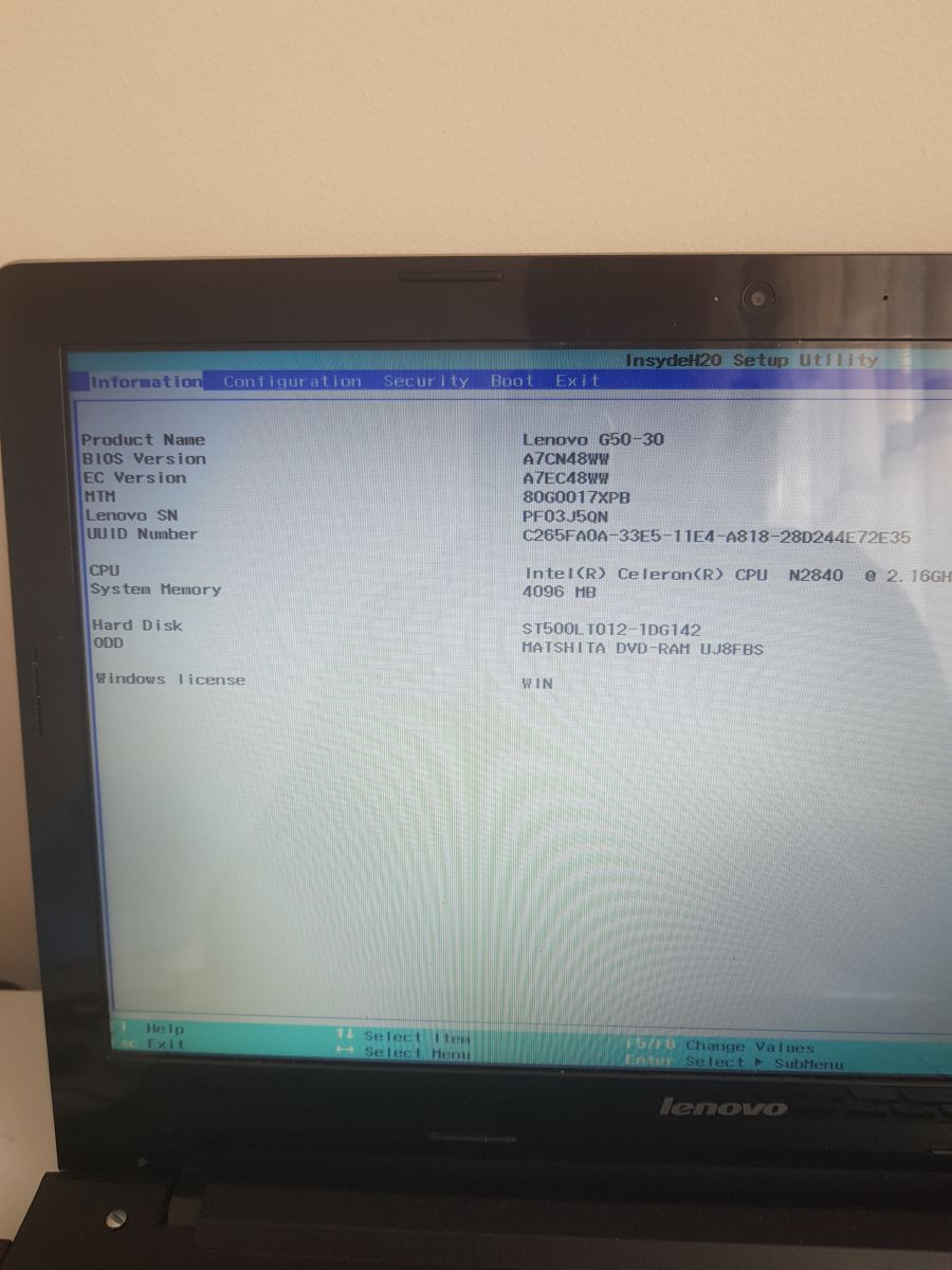

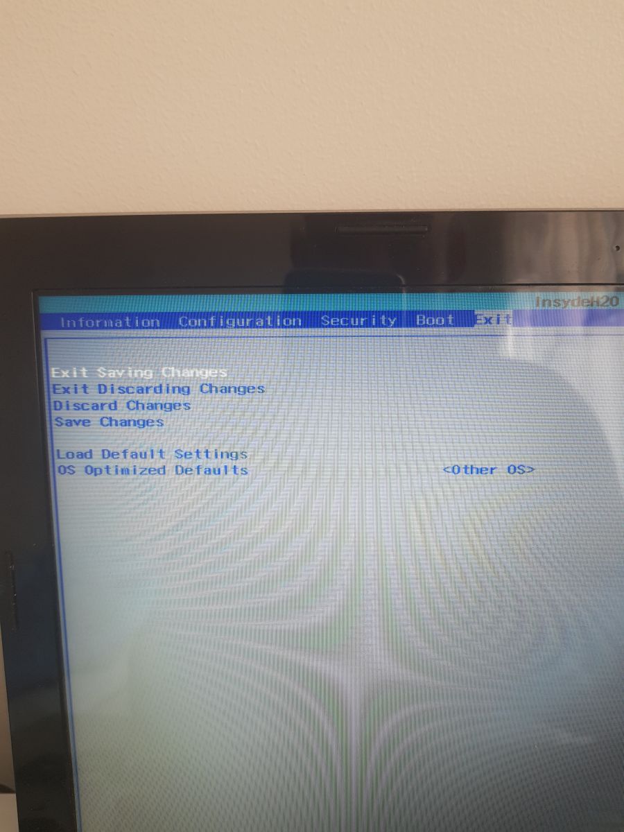

    Dodam tylko iz na wcześniejszym dysku również nie było kursora zainstalowałem nowe sterowniki biosu i kursor się pojawił. Teraz system wrzucam na drugi dysk i to on będzie właściwym w laptopie ale tu kursora już nie ma. Teraz już nie wiem które ustawienie jest właściwe. Ustawienia wyglądają tak

    Screen #3 Boot Mode ustaw UEFI.
    Scren #6 USB Legacy ustaw Disabled.
    Zapisz ustawienia. Save Changes.
    Kursor jest po tych zmianach?

    Przestawienie na uefi oraz powrót do ustawień fabrycznych załatwiły problem.

    Czyli jednak Boot Mode=UEFI i USB Legacy=Enabled. Cieszę się, że się udało.
