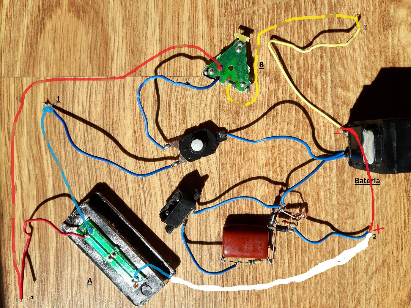

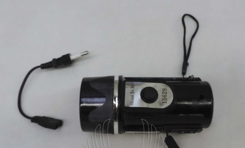

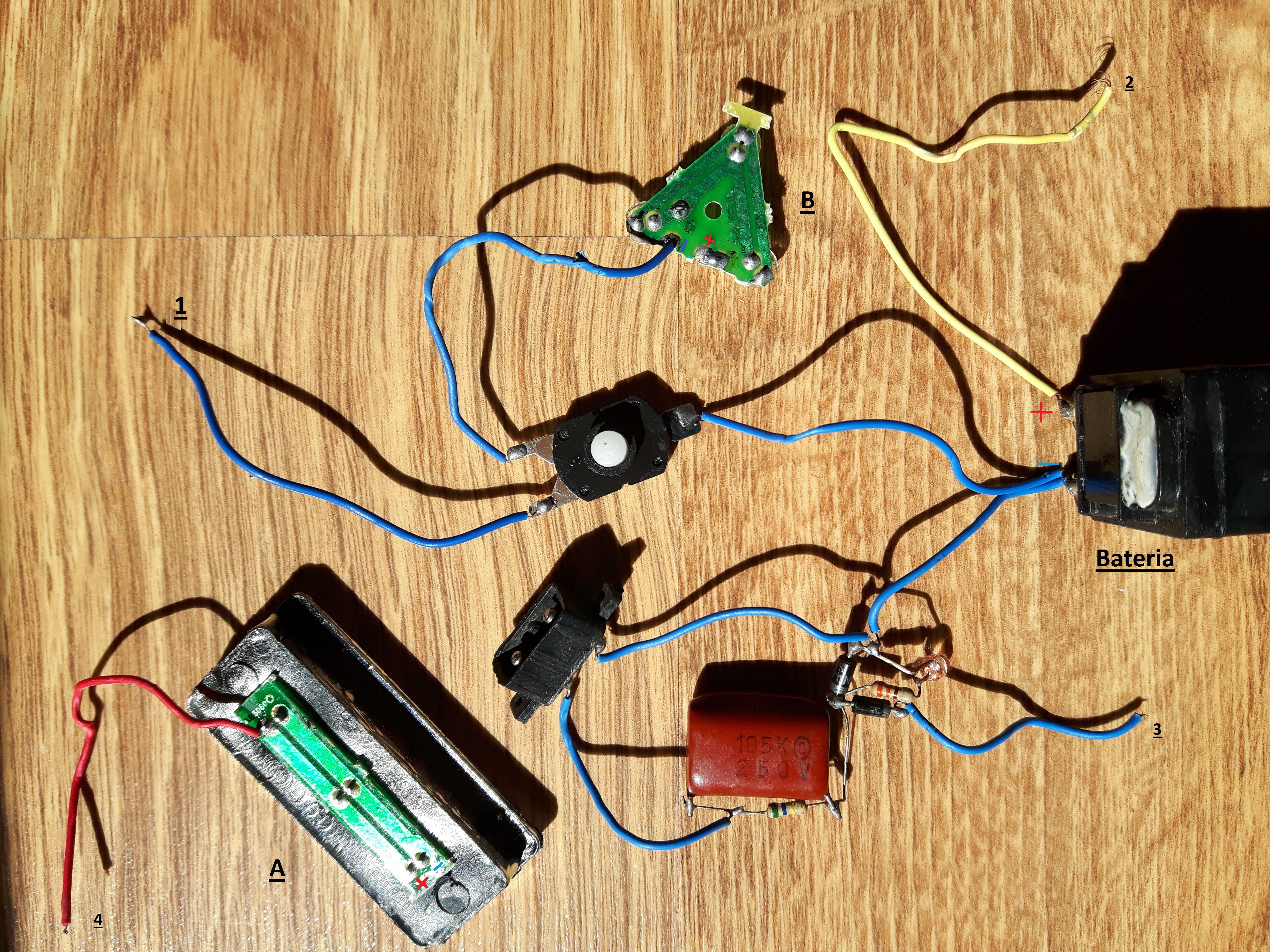

    Witam jestem amatorem jeśli chodzi o elektronikę. Chciałbym naprawić latarkę z dwoma płytkami po 3 diody na jednej, ładowana z sieci 230V wygląda to tak :
    Jak poprawnie połączyć przerwane kable w latarce STF z dwoma płytkami LED? Jak poprawnie połączyć przerwane kable w latarce STF z dwoma płytkami LED? Jak poprawnie połączyć przerwane kable w latarce STF z dwoma płytkami LED?
    Niżej dorysowałem linie połączenia ale nie jestem pewien czy dobrze to zrobiłem, proszę o potwierdzenie, ewentualnie o korektę.

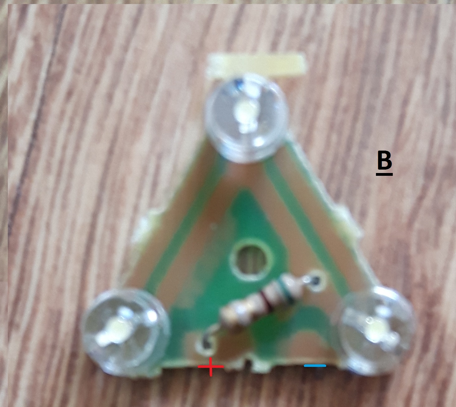

    Witam - uwzględniłeś brak rezystora przy płytce A , natomiast zapomniałeś podłączyć
    plus akumulatora do ładowarki beztransformatorowej .

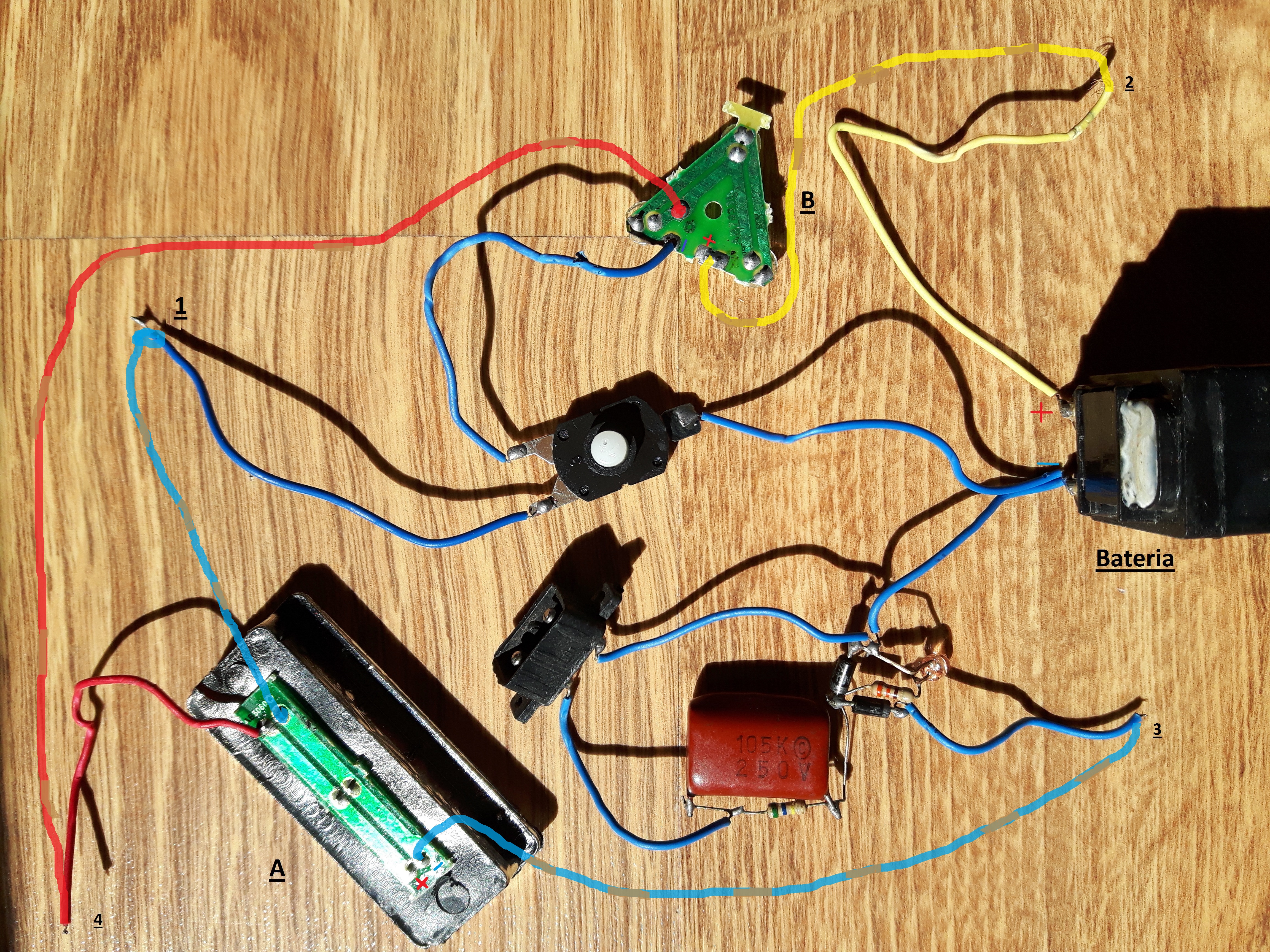

    Wszystko polutowałem i działa tak jak powinno dzięki. Nasuwa się dodatkowe pytanie ile czasu ładować taki akumulatorek. Nie ma na nim żadnych napisów a w sieci nie mogę nic znaleźć na temat tego wynalazku, obecnie ma około 2,67 V. Czy taki układ można "przeładować" ? Nie ma tu chyba żadnego zabezpieczenia.

    10h ładownia w zupełności wystarcza, kabelki polutowane zamykam temat
