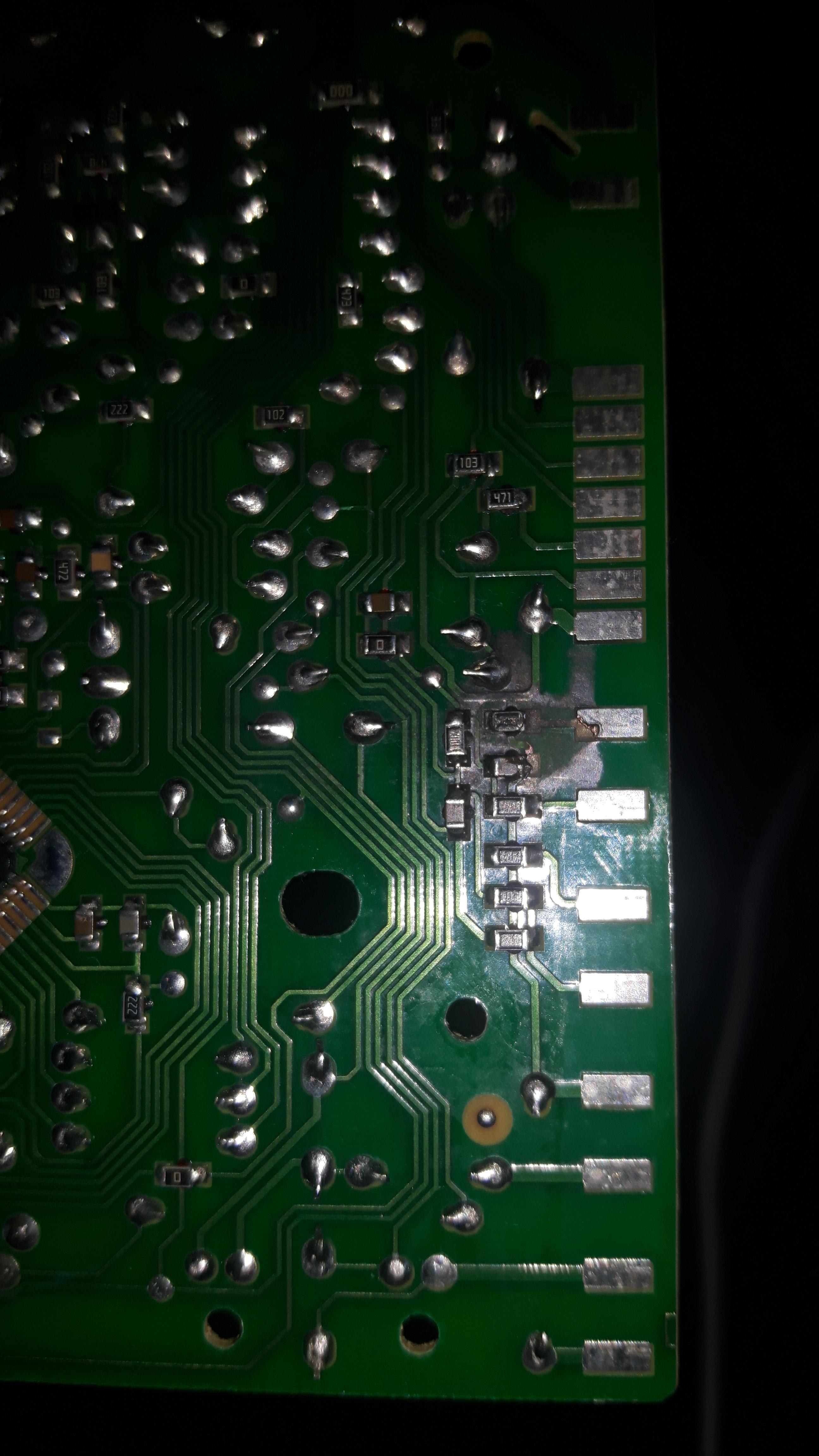

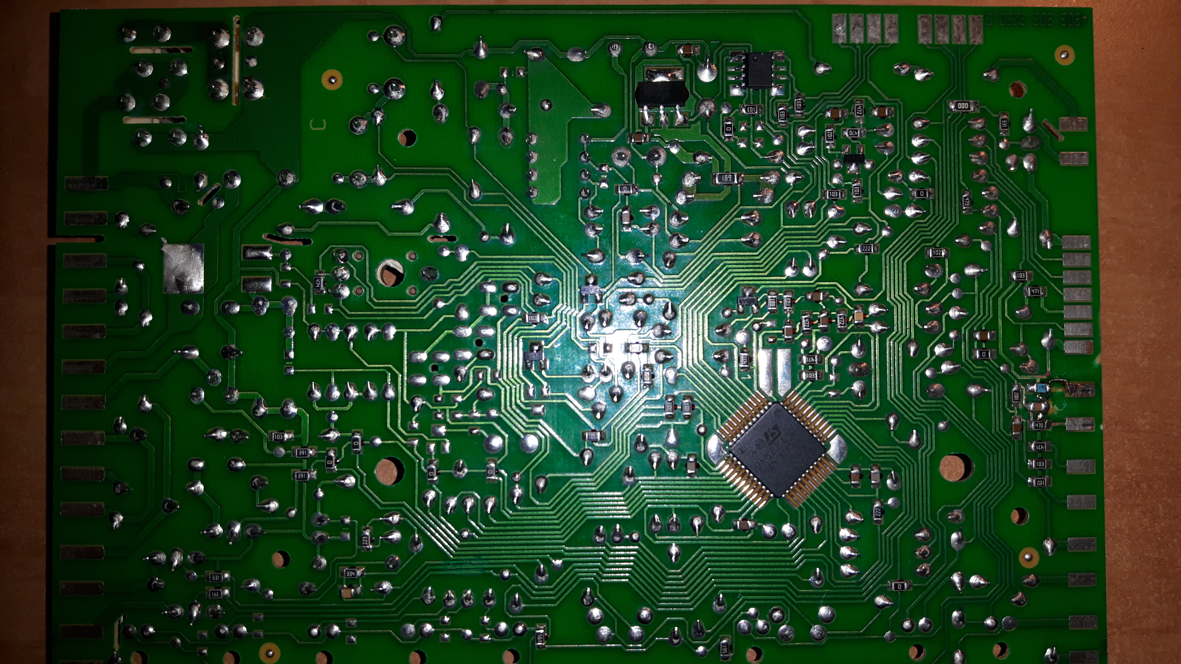

    Niestety wypaliło mi jeden z oporników i nigdzie nie mogę znaleźć jego oznaczenia. Poszukuję zatem zdjęcia dobrej jakości by można odczytać oznaczenia tychże.
    • Whirpool ADG 6560 - Na module sterującym wypaliło mi jeden z oporników. 20170420_222410.jpg (830.36 KB) Musisz być zalogowany, aby pobrać ten załącznik.
    • Whirpool ADG 6560 - Na module sterującym wypaliło mi jeden z oporników. 20170420_222906.jpg (3.47 MB) Musisz być zalogowany, aby pobrać ten załącznik.

    Zdjęcia drugiej strony poprosimy.
    :arrow: Proszę :D

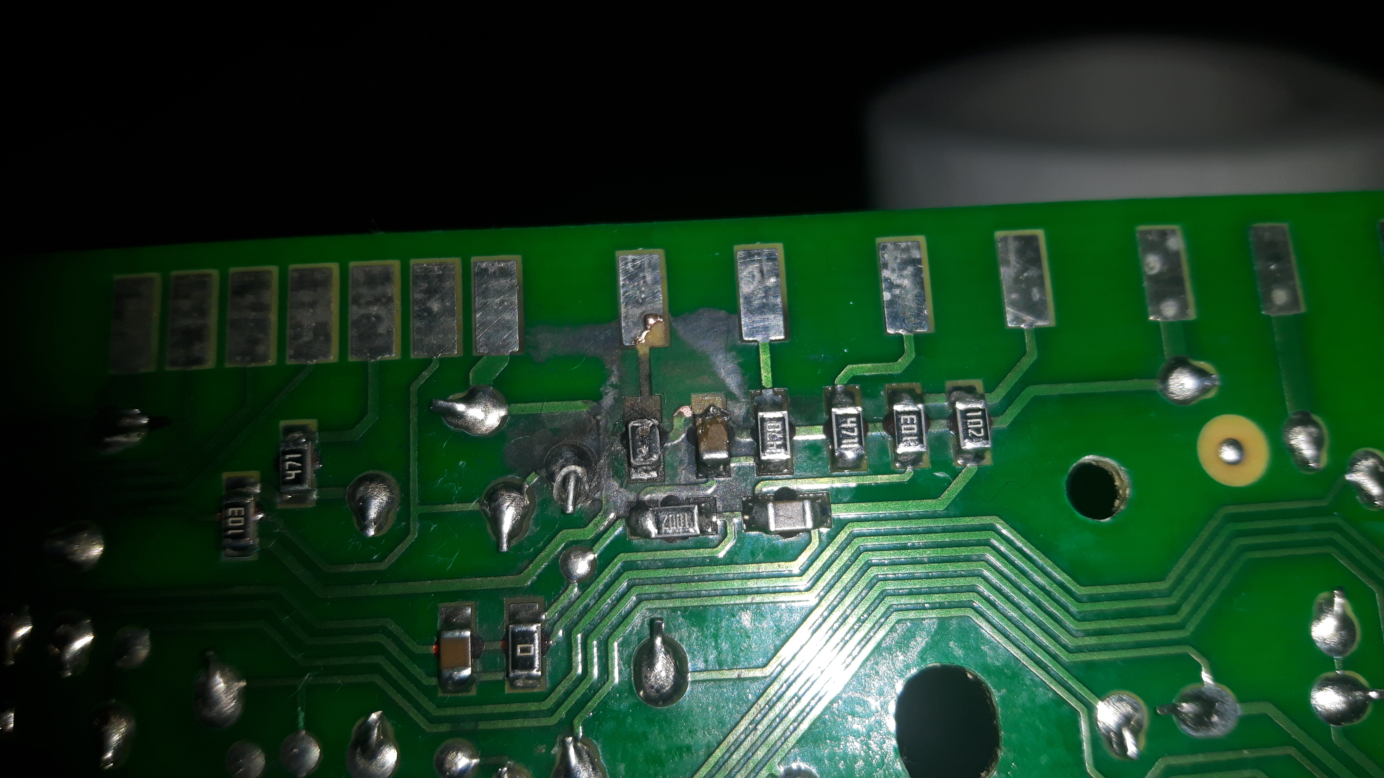

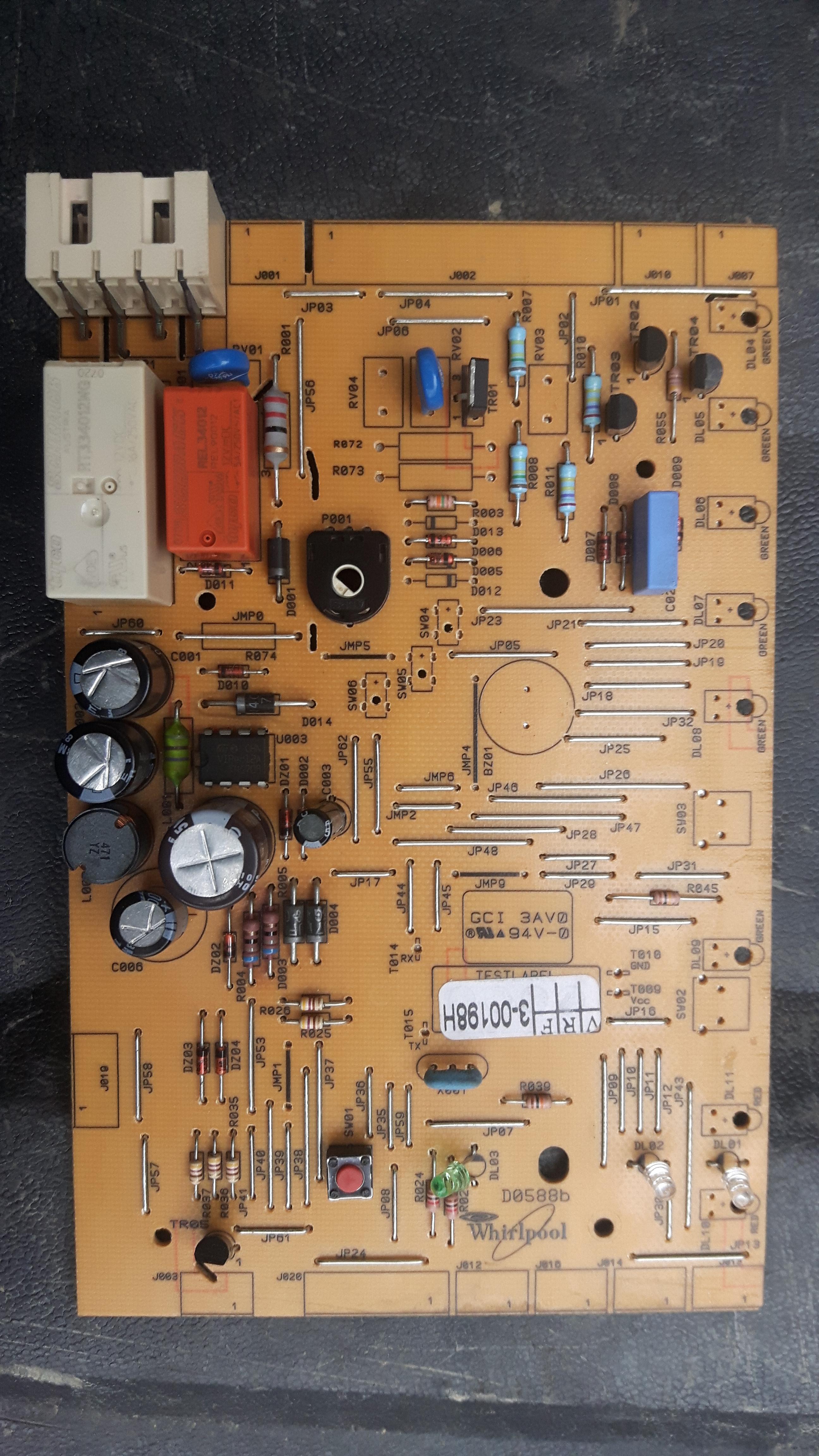

    Dodaję zdjęcia taj płytki, kilka ponieważ nie są wszystkie czytelne w cłości.
    Co do samej płytki to tak:
    Niestety nadal ani drgnie pomimo wymiany uszkodzonych elementów.
    Element uszkodził się poprzez jakieś zwarcie, nie wiem czy pod napięciem przewód od czujnika ntc nie dotknął styku grzałki. Proszę o jakieś podpowiedzi co jeszcze może być nie tak albo w jakim kierunku iść.
    • Whirpool ADG 6560 - Na module sterującym wypaliło mi jeden z oporników. 20170426_224544.jpg (4.9 MB) Musisz być zalogowany, aby pobrać ten załącznik.
    • Whirpool ADG 6560 - Na module sterującym wypaliło mi jeden z oporników. 20170426_224704.jpg (4.71 MB) Musisz być zalogowany, aby pobrać ten załącznik.
    • Whirpool ADG 6560 - Na module sterującym wypaliło mi jeden z oporników. 20170426_174821.jpg (1.36 MB) Musisz być zalogowany, aby pobrać ten załącznik.
