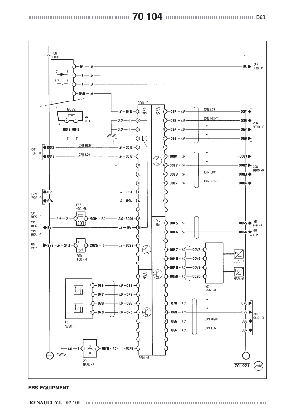

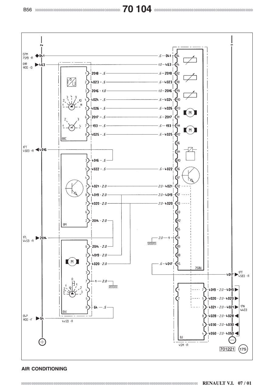

    Witam. Problem pierwszy to ebs i pali się kontrolka stop. Błąd na foto odczytany z wyświetlacza. Problem drugi nie działa dmuchawa nawiewu. Bezpieczniki sprawdzone dmuchawa druga. Mierzyłem napięcie na przewodach przy dmuchawie, i dziwna sprawa na trzech jest 24v i czwarty masa. Pokrętło dmuchawy ustawione na stop. Może ktoś się orientuję jak to działa, lub jakiś schemat.

    Witam. Pomoże ktoś w temacie. Może ktoś dysponuje schematem elektrycznym ebs. Magnum rok 2005 e-tech 480.
    Dodam że problem pojawia się po przejechaniu 2km. Po wyłączeniu i włączeniu zapłonu przez chwilę jest dobrze, do tego jak problem zaistnieje , nie ma świateł stop i słabe są hamulec.

    Mam taki schemat od E-techa.
    • Magnum e tech - Błąd ebs i nie działa dmuchawa nawiewu ebs-e-tech2.png (94.7 KB) Musisz być zalogowany, aby pobrać ten załącznik.
    • Magnum e tech - Błąd ebs i nie działa dmuchawa nawiewu ebs e-tech.png (148.07 KB) Musisz być zalogowany, aby pobrać ten załącznik.

    Główny zawór hamulcowy. Sprawdź przewodzenie wiązki od elementu 9520 główny zaw. ham. do kostki x2 w module ebs 9501 (schemat powyżej).
    Jeśli wiązka jest cała to zawór do wymiany.

    To chyba to:
    • Magnum e tech - Błąd ebs i nie działa dmuchawa nawiewu komponenty2.png (295.57 KB) Musisz być zalogowany, aby pobrać ten załącznik.
    • Magnum e tech - Błąd ebs i nie działa dmuchawa nawiewu airconditioning 1.png (65.05 KB) Musisz być zalogowany, aby pobrać ten załącznik.
    • Magnum e tech - Błąd ebs i nie działa dmuchawa nawiewu air conditioning.png (130.54 KB) Musisz być zalogowany, aby pobrać ten załącznik.

    Rezystor zapewne spalony, gołym okiem nie widać. Czsem bezpiecznik termiczny wystarczy zmienić.

    A masę sprawdzileś? Żarówką rób pomiary oczywiście.

    Szczotki się kończą

    Witam ponownie. Uporalem się z wcześniejszymi problemami w obu przypadkach była uszkodzona wiązka przez gryzonie. Teraz mam następny problem z ebs czujnik procentowy klocków złe dziala. Problem jest na prawej stronie, pokazuje cały czas 100% , nawet jak jest wypięty z układu. Lewa strona działa prawidłowo. Kod błędy na foto. Magnum e tech - Błąd ebs i nie działa dmuchawa nawiewu
