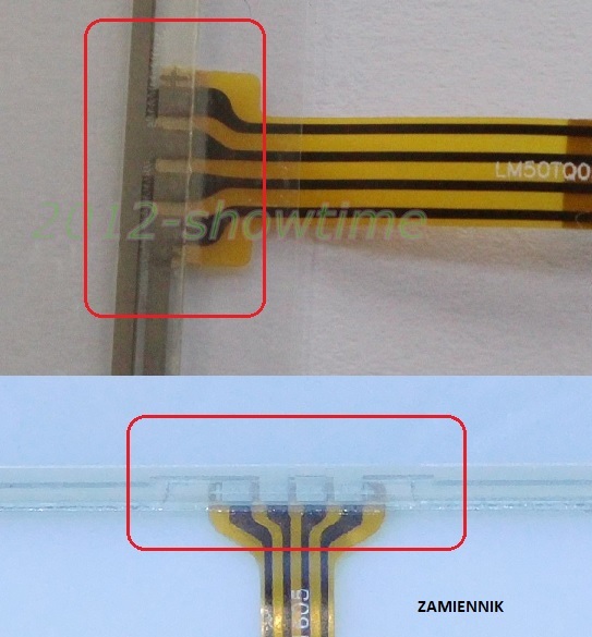

    Witam, proszę o pomoc odnośnie tego czy mogę założyć dotyk do mojej nawigacji o innym oznaczeniu np: http://www.forgps.pl/index.php?p2352,panel-dotykowy-dotyk-digitizer-smartgps-sg720. W mojej nawigacji dotyk ma oznaczenie LM50TQ05 jest taki jak tutaj: http://www.ebay.pl/itm/5inch-Resistive-touch-screen-size-118-70mm-4pins-for-GPS-MP5-LM50TQ05-/301444117781. Lecz za dwa tyg wyjeżdżam i nie jestem pewien czy z ebay-a dojdzie w czas.

    Patrz na wymiary i położenie taśmy od dotyku. Na większości aukcji masz podane wymiary co do mm.

    Co do wymiarów to jest własnie dużo identycznych pod tym względem chodzi tylko o to czy wszystkie działają na takiej samej zasadzie i można je stosować zamiennie?

    Zasada jest taka sama. Dotyk rezystancyjny ma 4 piny 2 oś x 2 oś y. Inna bajka to pojemnościowe, ale w tanich nawigacjach ich nie uświadczysz.

    Troszkę się chyba pośpieszyłem bo nie zwróciłem uwagi że na ebay-u gdzie jest dotyk z takim oznaczeniem jak mój ma wymiar 118x70 przeszukałem wszystkie polskie strony i zazwyczaj dotyk o takiej taśmie jak mój ma wymiar 117x70. Mierząc ten który posiadam też wychodzi mi że ma 117mm no może 117,5..Dla pewności mógłby ktoś potwierdzić czy mogę zamiast tego z ebay(link w 1 poscie) zastosować taki http://allegro.pl/ekran-dotykowy-digitizer-dotyk-5-navroad-drive-i6728860318.html. Kolejne pytanie to: zauważyłem że przebieg ścieżek (jeśli można tak to nazwać) przebiega trochę inaczej czy to nie przeszkadza np x będzie zamieniony z y? Poniżej zdjęcie przedstawiające o co mi chodzi.
    Może ktoś zna jeszcze jakąś stronę gdzie można taki dotyk kupic? Peiying 5003 - Czy mogę użyć dotyku z innym oznaczeniem niż LM50TQ05?

    Już dostałeś odpowiedz że dotyki rezystancyjne to to samo. Nie mamy Twojej nawigacji w rękach, nie wiemy czy sie zmieści, jak wyglada obudowa itp. Przyjrzyj sie sam. Jeśli zamówisz milimetr większy to w najgorszym razie będzie go trudniej zamontować(albo nie zamontujesz go wcale, w co bardzo wątpię).
    Możesz sobie nawet zamówić dotyk o innych wymiarach, o innym umiejscowieniu taśmy i polutować go na kynarze i ma działać.
    Na 95% wymiar będzie ok, porównaj też długość samej taśmy.

    Peying to typowy Chińczyk, wiec dotyk od każdego chińczyka pasuje. najistotniejsze jest aby taśma dotyku pasowała do LCD.
