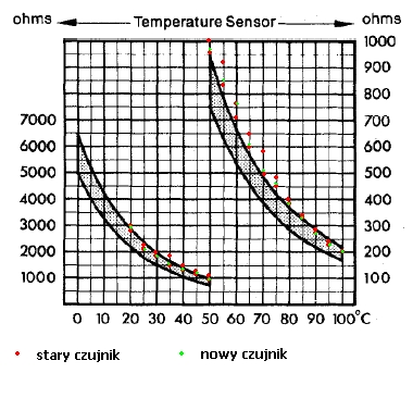

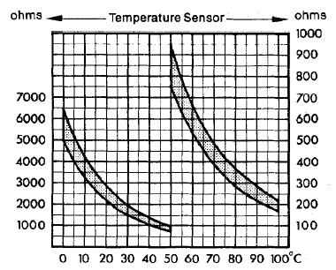

    Witam ,
    Golf II silnik 1.3 NZ 1991r.
    Silnik zimny: odpala normalnie, po rozgrzaniu zawór powietrza pomocniczego zamyka się i silnik schodzi z obrotów, na biegu jałowym pracuje równo, nie faluje, nie przerywa, przyspiesza bez szarpnięć, ma moc, po wrzuceniu na luz w czasie jazdy nie gaśnie, mówiąc krótko wszystko OK.
    Zanim silnik się rozgrzeje, po zgaszeniu: odpala bez najmniejszego problemu.
    Silnik rozgrzany powyżej około 70 stopni: po zgaszeniu i odczekaniu chwili, nie odpala-można kręcić aż do rozładowania akumulatora:)
    Stan podzespołów:
    - rozrusznik sprawny: kręci tak samo jak przy zimnym silniku;
    - główny przekaźnik sprawny: podaje 12 V na PIN 13 sterownika;
    - pompa paliwa sprawna: ciśnienie na listwie jest;
    - czujnik temperatury niebieski sprawny: pomiar oporu na pinach czujnika ~250 ohm przy 80-90 stopniach (sprawdzałem go w całym zakresie temperatur i opory są zgodne z wykresem;
    - pomiar oporów PIN 2 z PINem 7 wtyczki do sterownika pokazuje te same opory, także nie ma zafałszowania danych mogących wynikać z uszkodzonych kabli, przebić itp.;
    - napięcie ze sterownika na wtyczce czujnika temperatury prawidłowe: 5 V;
    - czujnik Halla, moduł zapłonu, cewka sprawne, ponieważ iskra na wszystkich świecach jest;
    - wtryskiwacze dostają napięcie ze sterownika;
    I teraz najlepsze: próbowałem wszystkiego, by wyeliminować poszczególne podzespoły, stąd lista powyżej; choć wydawało się to głupie, odłączyłem czujnik temperatury, oczywiście niebieski i znów spróbowałem...odpalił:) Oczywiście dusiło go strasznie, bo sterownik zalewał silnik podając duże ilości paliwa z racji odpiętego czujnika. Po natychmiastowym dodaniu gazu wchodził na wysokie obroty. Po podłączeniu czujnika, obroty wracały do normy. I tak za każdym razem: zimny pali, ciepły nie chce-odpinam wtyczkę z czujnika-odpala z lekkim dodaniem gazu-podłączam wtyczkę do czujnika-i można jechać:)
    Ma ktoś jakieś pomysły, jaka może być tego przyczyna??
    • Golf II 1.3 NZ 1991 - Nie odpala na ciepłym silniku powyżej 70°C wykres.JPG (38.53 KB) Musisz być zalogowany, aby pobrać ten załącznik.

  • #6 16434174
    jajek80
    Posty: 25
    Ocena: 2
    Dziś założyłem nowy niebieski czujnik temperatury-bez zmian:( Ciepły nie odpala, po zdjęciu wtyczki z czujnika odpala z lekkim dodaniem gazu, po podłączeniu wtyczki wszystko OK:) Czary mary normalnie. Wcześniej sprawdziłem opory w funkcji temp. nowego czujnika, ze starym po zdemontowaniu zrobiłem to samo, wyniki na wykresie. Jak widać pomiary pokrywają się krzywymi teoretycznymi. Może sterownik pomału pada? Nie znam się w ogóle na elektronice, miał ktoś może podobny problem w innym samochodzie?
    • Golf II 1.3 NZ 1991 - Nie odpala na ciepłym silniku powyżej 70°C niebieski.JPG (115.89 KB) Musisz być zalogowany, aby pobrać ten załącznik.
  • #7 16434369
    kwok
    Poziom 40  
    Posty: 6238
    Pomógł: 496
    Ocena: 1342
    Sterownik lub przeplywomierz. Sprawdź jeszcze czy lambda działa i napisz co uzyskałeś bo nie zawsze jest tak że jest zepsuta.
