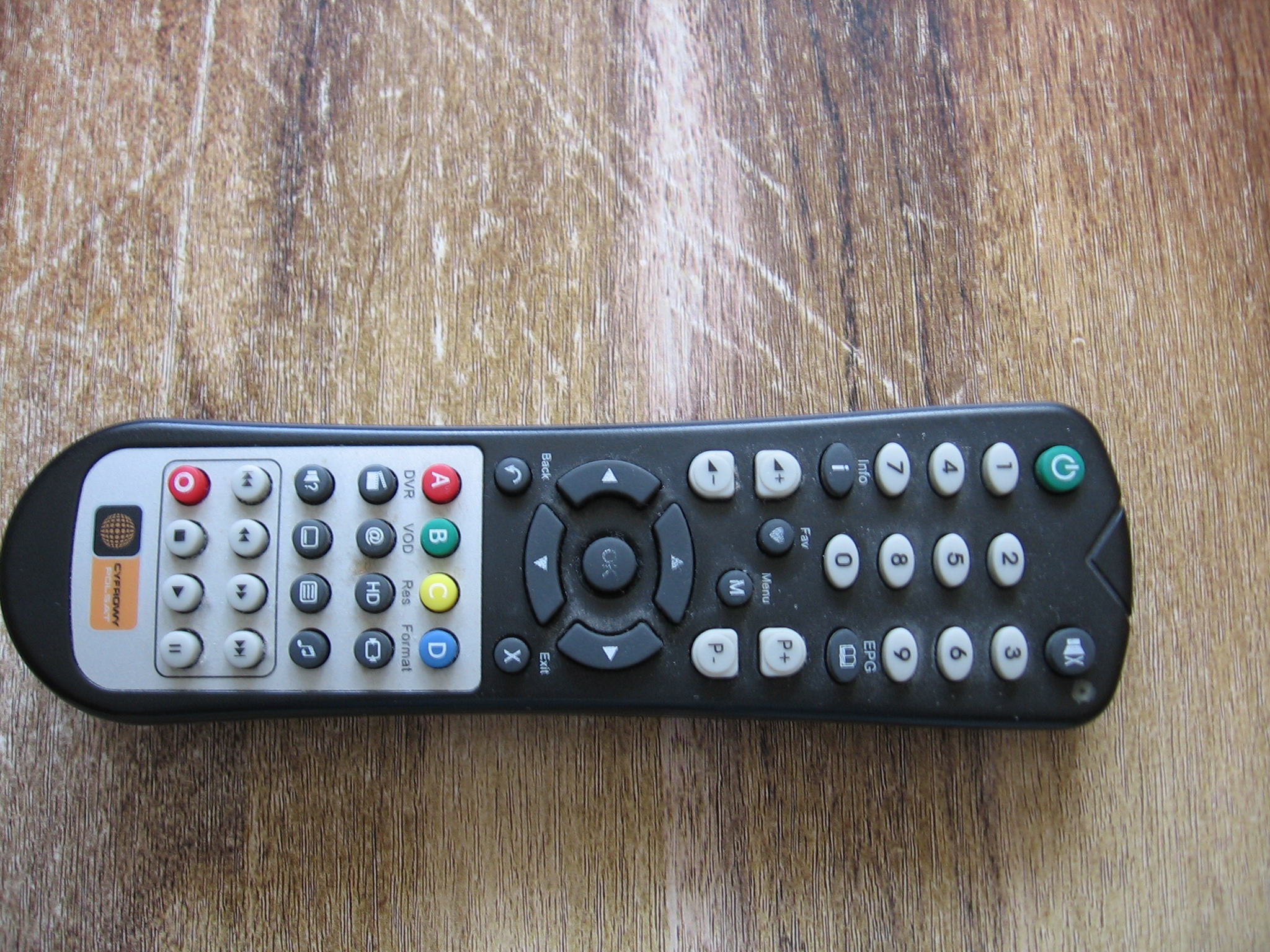

  • #6 16430618
    bd161153
    Poziom 8  
    Posty: 39
    Ocena: 4
    Chyba nie mam takiego pilota o jakim piszesz.
    Naciśnięcie klawisza audio (to te nutki) przełącza z audio na tele i odwrotnie.
    Nie wyświetla się żadne podmenu, które umożliwiałoby wybranie NC+ PR2.
    Pilot tak wygląda:
    Przeszukam jeszcze raz na częstotliwości 10892 i DVBS2 chociaż chyba już to robiłam i niczego mi nie znalazł. Na kanałach 115 i 116 mam jakieś radio z Kuwejtu i Sudanu.

    bd161153 napisał:
    Mam Cyfrowy Polsat (dość obszerny) i DWÓJKI w nim nie ma (są Jedynka i Trójka).
    bd161153 napisał:
    podejrzewam czaszę i być może konwerter
    Te programy nadawane są z 12188V - z kodowaniem Nagra dla CP (nie ma tam Dwójki).
    Do tej pory paczka programów PR nadawana była z częstotliwości 10892H. Przed kilkoma dniami transponder zmienił standard nadawania z dvb-s na DVB-S2. Niekodowane programy PR jeszcze przez jakiś czas będą tutaj nadawane (także Dwójka), ale docelową częstotliwością jest 11488 H. Emisja prowadzona jest obecnie równolegle.
    Mam rozumieć że przeszukując ręcznie 11488H wybrałeś standard DVB-S2?
    Wybierasz zły przycisk! Ma być "Wybór ścieżki audio" (symbol -> głośnik z pytajnikiem)
  • #8 16430676
    bd161153
    Poziom 8  
    Posty: 39
    Ocena: 4
    Bardzo dziękuję. Jest moja DWÓJKA. Nie miałam pojęcia o tym klawiszu. Opis do pilota niby mam, ale to są kompletnie nieczytelne screeny.
