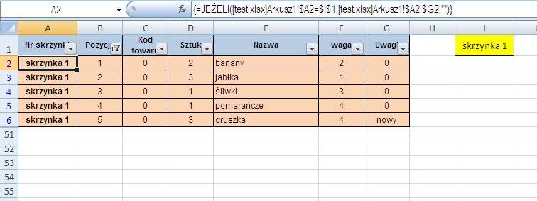

    Na początku chcę zaznaczyć, że nie potrafię pisać makr
    W takiej sytuacji i przy przedstawionych wymaganiach - jeśli nadal chcesz budować tą "bazę 10000 skoroszytów" dla wszystkich "skrzynek" :D to proponuje jeszcze rozważenie innej kombinacji: do skoroszytu z bazą danych (przykładowy Twój plik test.xlsx) dorobić w tym samym folderze skoroszyt analityczny w którym analizować będziesz rekordy dla dowolnie wybranej skrzynki :idea:
    - Makro w Excel-u, które zapisuje odpowiednie wiersze do osobnego plikuskrz1.JPG (40.83 kB)Musisz być zalogowany, aby pobrać ten załącznik.
    Przy użyciu prostych (kopiowalnych :!: ) formuł uzyskujesz quasi formularz do przeglądania wybranych skrzynek.
    Skrzynk..xlsx (15.73 kB)Musisz być zalogowany, aby pobrać ten załącznik.
