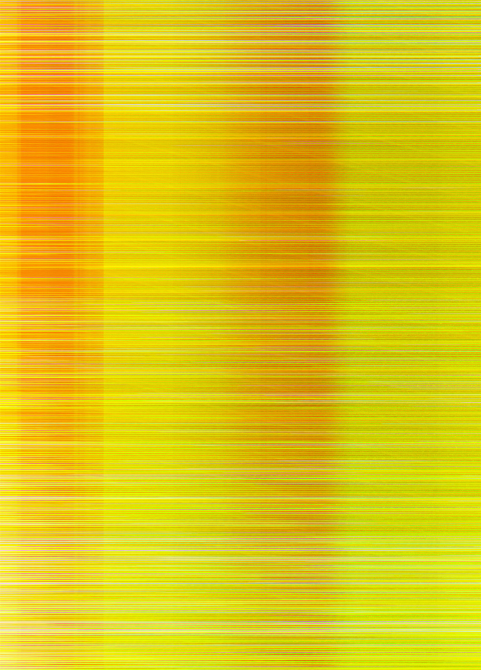

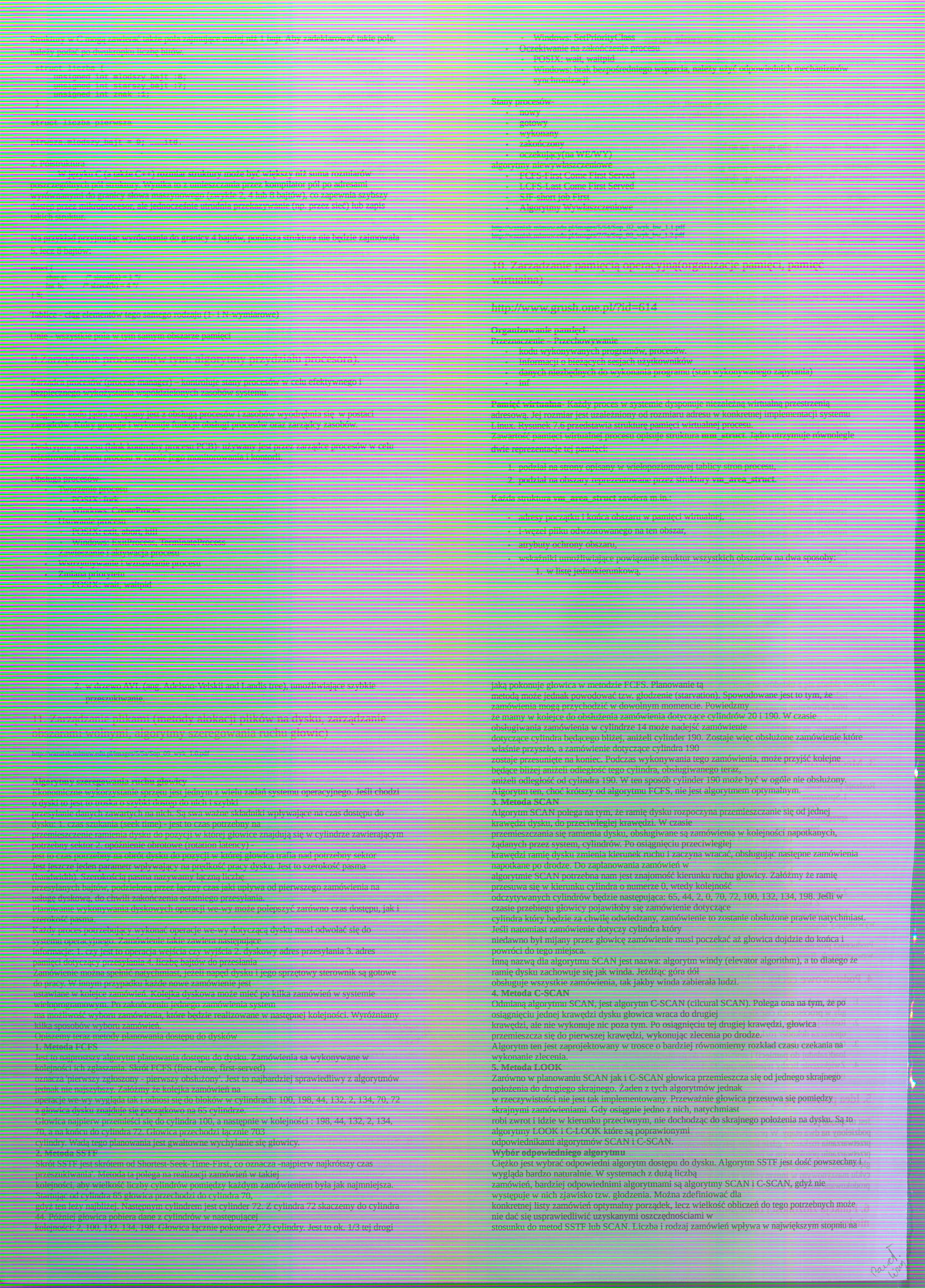

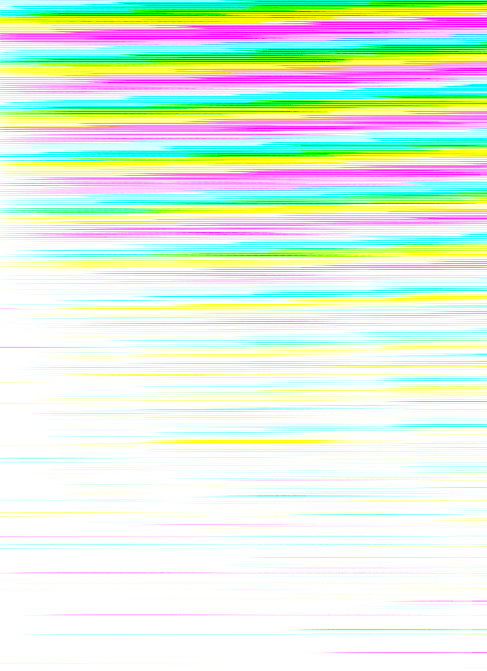

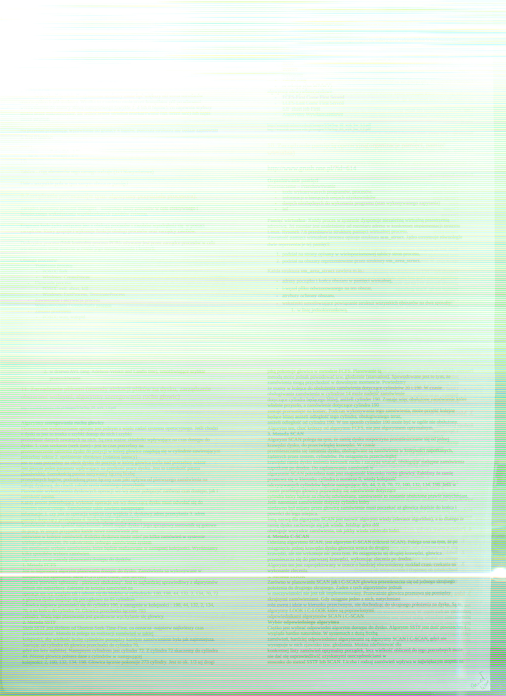

    Witam, podczas skanowania dokumentów w pewnym momencie głowica skanera stanęła w połowie skanowanego dokumentu i się cofnęła do pozycji z przed skanowania. W końcu po kilku nie udanych próbach skanowania skaner zaczyna normalnie skanować jak niby nic się nie stało a po ponownym podłączeniu skanera znów to samo się i po kilku próbach skaner działa prawidłowo.
    Z góry dziękuje za odpowiedź co jest powodem takiego działania.
    HP Scanjet 3570c - Głowica skanera zatrzymuje się i cofa podczas skanowania HP Scanjet 3570c - Głowica skanera zatrzymuje się i cofa podczas skanowania HP Scanjet 3570c - Głowica skanera zatrzymuje się i cofa podczas skanowania HP Scanjet 3570c - Głowica skanera zatrzymuje się i cofa podczas skanowania
    P.S. zdjęcia dołączyłem ale w linku którym dołączyłem też są filmy jak się skaner zachowuje podczas skanowania

    Ja podejrzewałbym, że w tym skanerze wypala się świetlówka - nie zdąża się już nagrzać w zaprogramowanym przy rozruchu skanera czasie i dlatego są problemy z pierwszymi skanami...

    właśnie zauważyłem że podczas skanowania czasami lekko mruga świetlówka. Da się kupić samą świetlówkę i czy wymiana takiej świetlówki będzie łatwa?
