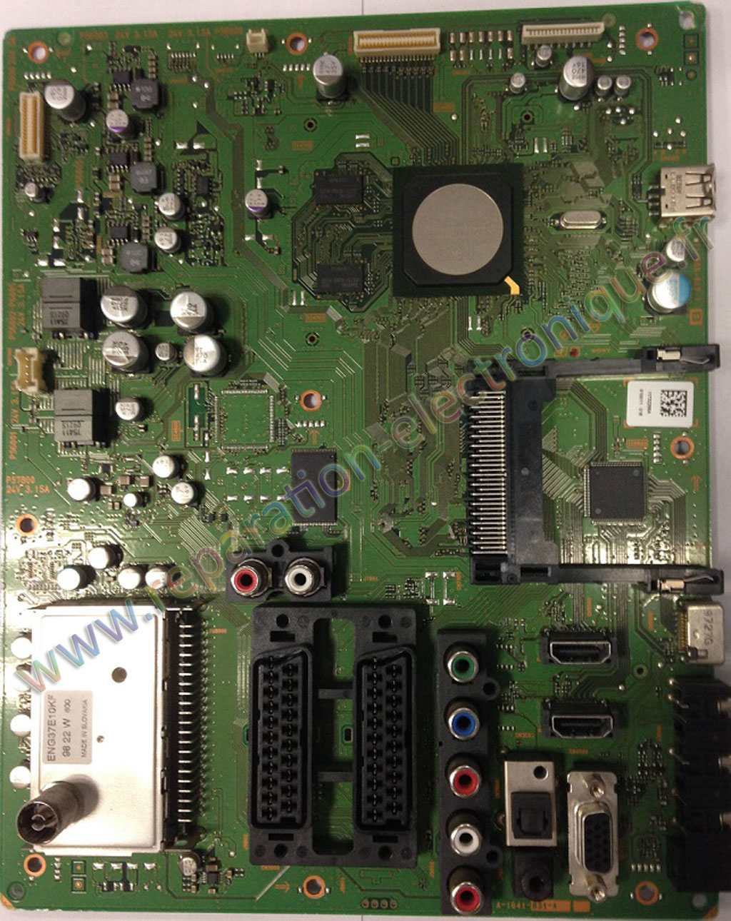

    Dzień dobry, chciałem pomóc starszemu Panu. Posiada on Sony KDL-37S5600. Po włączeniu obraz był bardzo zniekształcony i wyblakły. Typowy objaw uszkodzonego T-con. Wymieniłem układ, obecnie objaw jest taki, że TV po włączeniu po dłuższej przerwie 1-2h, przez około 30 sekund ma obraz wyblakły (bardzo podobny do obrazu przed wymianą układu), po około 30-45 sekund obraz nabiera kontrastu i kolorów i TV działa normalnie. Układ wymieniony przy pomocy HOTAIR - nóżki i połączenia sprawdzone pod lupą. Czy może ktoś mnie nakierować, gdzie szukać przyczyny?

    A czemu kolega twierdzi że sprawdzenie wizualne i zmierzenie kondensatorów jest beznadzieją?
    kawałek płyty:
    Sony KDL-37S5600 - blady obraz przez 30 sekund od włączenia.
    Myślę że jest co posprawdzać na tej płycie i nie zaszkodzi posprawdzać tych kondensatorów i innych.

    bizon1993 napisał:
    To niech kolega mnie olśni w czym rzecz ;)
    Autor pisze o module T-Con, a ty dajesz zdjęcie płyty MB.

    Ale z tej płyty leci do T-Con :P
