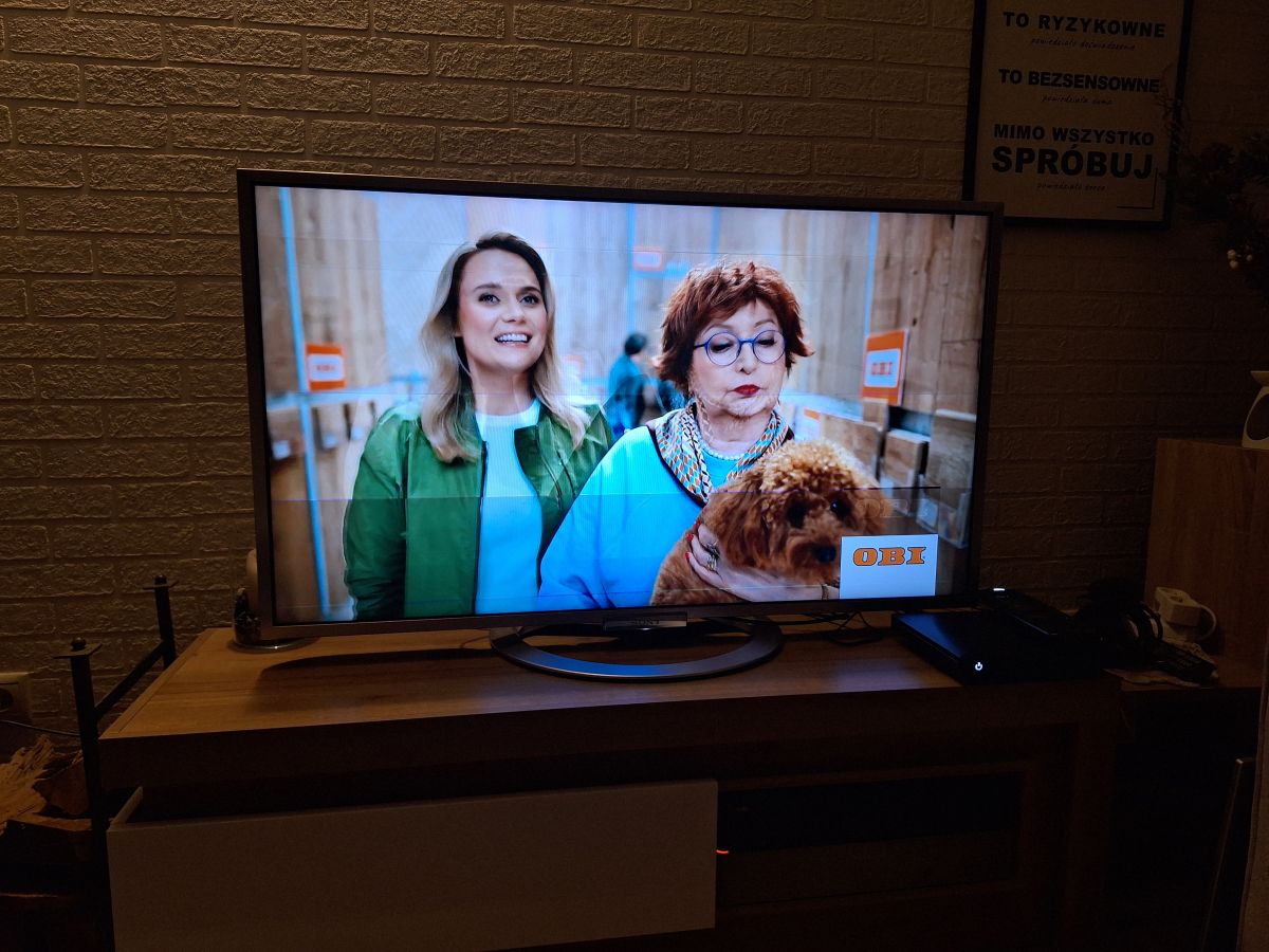

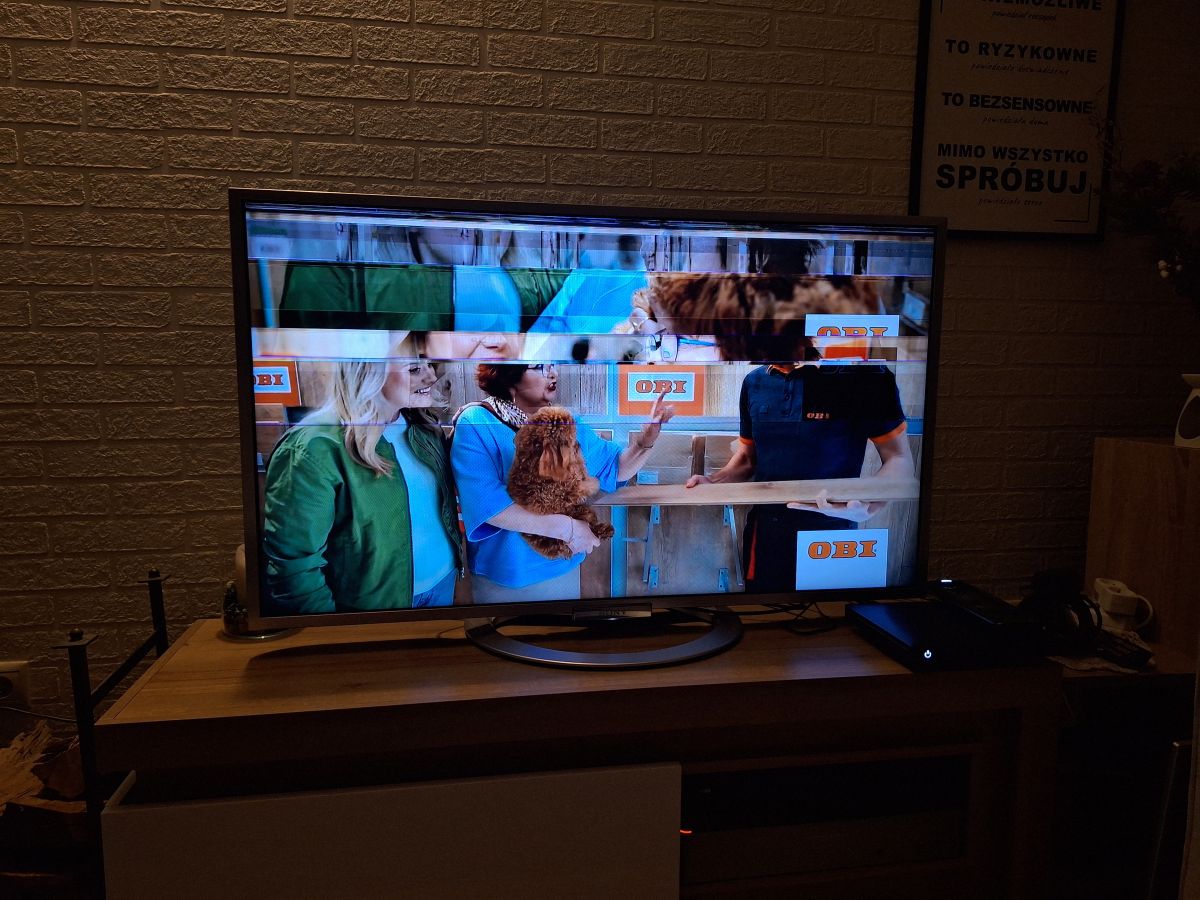

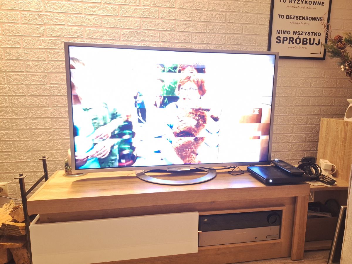

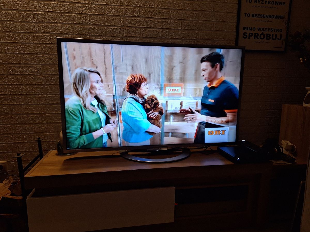

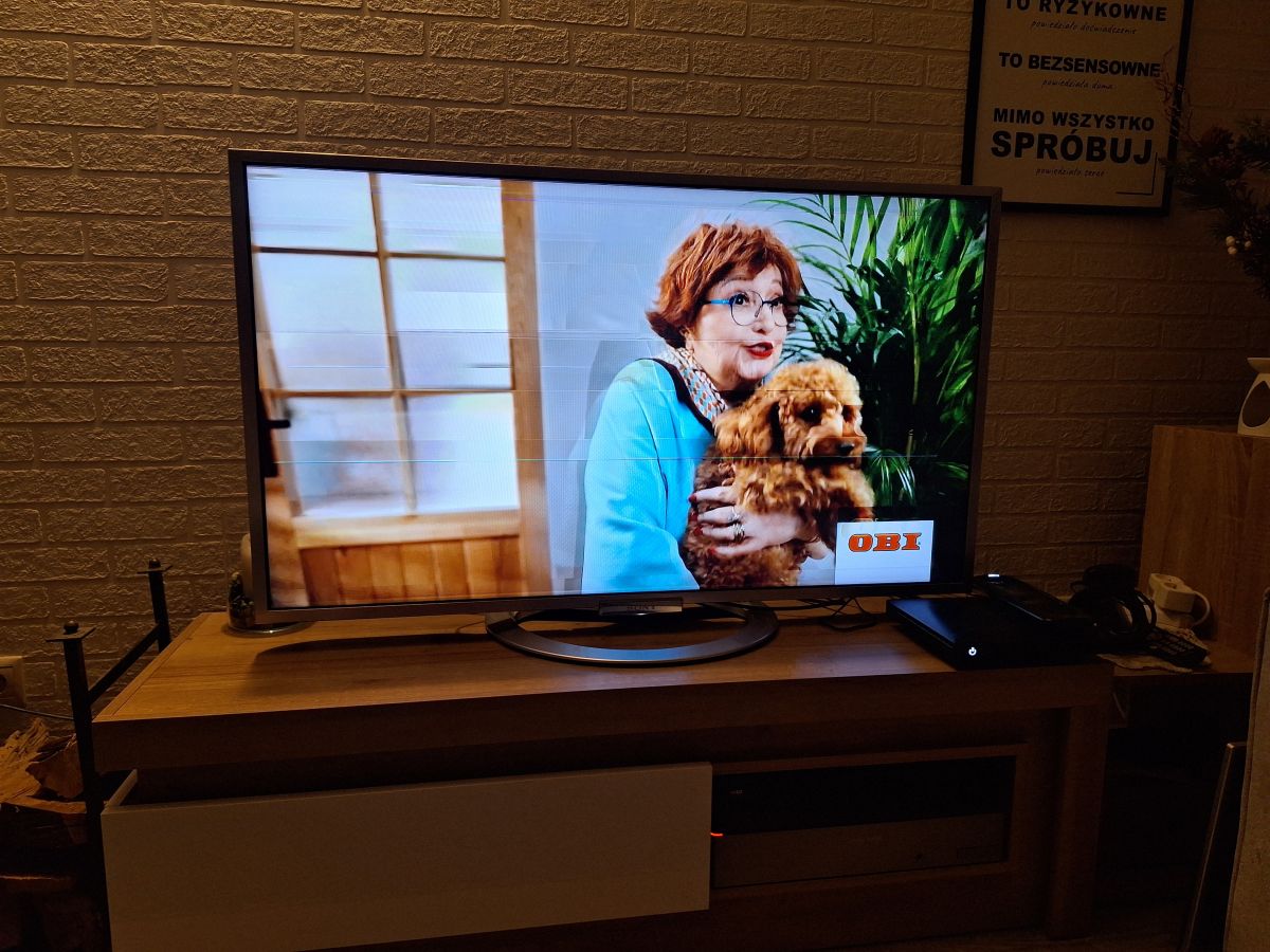

    SONY KDL 47W807A problem - TV włącza się normalnie, przez ok. 3 minuty jest obraz i dźwięk, później powstają zniekształcenia obrazu, obraz niknie i dźwięk, dioda świeci się i nie mruga.
    Jaki może być problem?
    Wejście w tryb serwisowy - i,5,-vol, TV nie działa.
    Zniekształcenia obrazu na telewizorze SONY KDL 47W807A.
    Telewizor Sony z widocznymi zniekształceniami obrazu.
    Telewizor Sony KDL 47W807A wyświetlający program z zniekształceniami obrazu.
    Telewizor Sony KDL 47W807A pokazujący program z trzema osobami.
    Telewizor Sony z zniekształconym obrazem na ekranie.
    Telewizor Sony z obrazem przedstawiającym kobietę trzymającą psa, z widocznymi zniekształceniami obrazu.

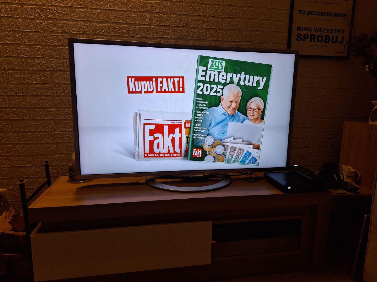

    Telewizor wyświetlający reklamę gazety Fakt na drewnianym stoliku. vol, TV nie działa

    Masz podobny objaw jak podasz sygnał z
    - np. z DVD na wej sygnałowe HDMI,
    Wygląda na uszkodzenei matrycy.
    Musisz zobaczyc jaka tam jest/ lub pokaż T-con

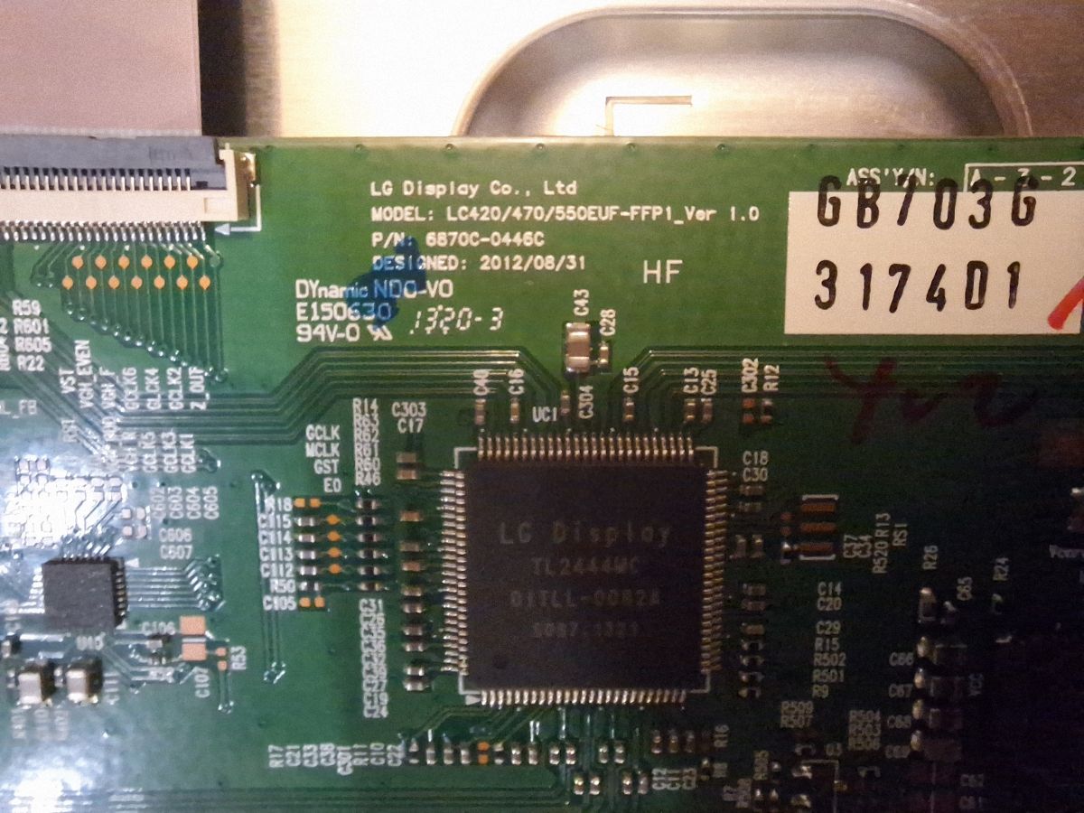

  • #3 21380348
    bibol23
    Poziom 5  
    Posty: 11
    Płytka drukowana z oznaczeniami i układem scalonym.
  • #4 21380419
    lisek
    Serwisant RTV
    Posty: 39926
    Pomógł: 6340
    Ocena: 6862
    Masz t-con: pcb: 6870C-0446C LC420/470/550EUF-FFP1_Ver 1.0
    * pcb > opis gołej płytki
    po dodaniu elementów i wsadu > dostaje kol. nr. zaczynający się na
    68971L-xxxxxx
    ważny opis :na stickerze 317401 opisuje matrycę
    * tutaj : xxxxxx to (skrócony opis) 317401
    Potrzebne pomiary w pkt. opisanych na T-con > VGL, VGH, AVDD.....
    i czy jest zmiana po 3-ch min. działania

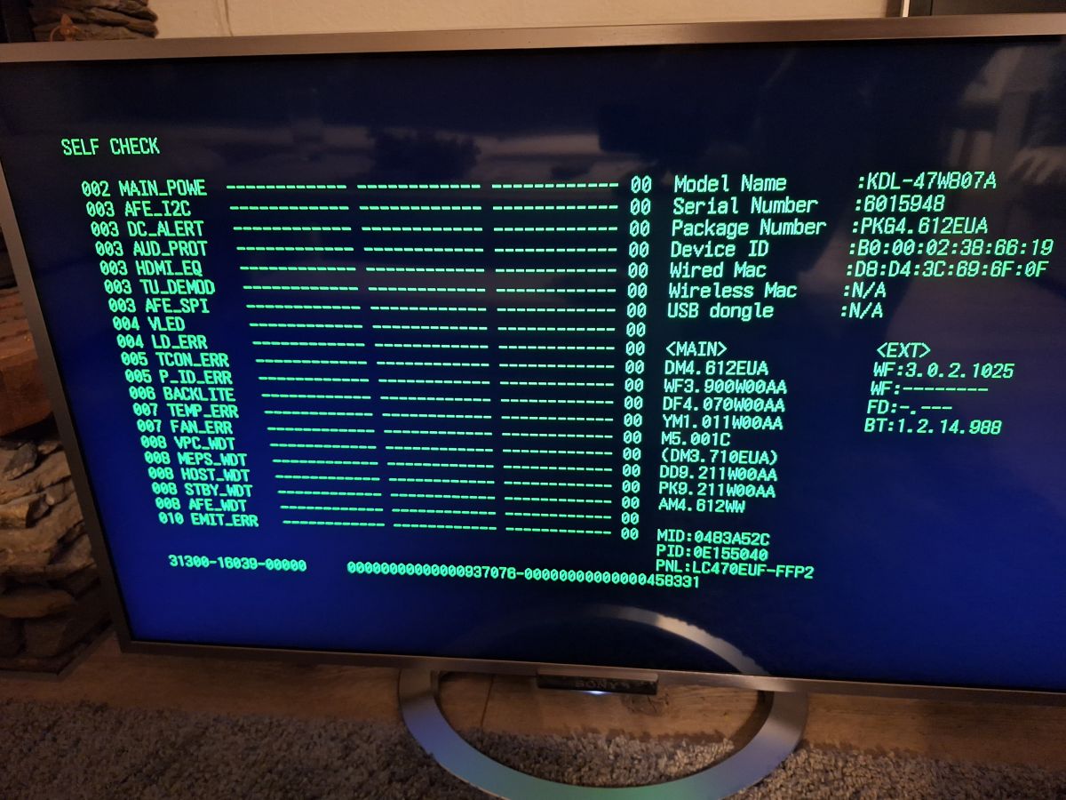

    bibol23
    Poziom 5  
    Posty: 11
    Udało się wejść w tryb serwisowy, taki ekran
    Ekran telewizora w trybie serwisowym pokazujący testy i informacje systemowe.

    Po tych poziomych ... wychodzi na matrycę.
    p.s
    Self check wygląda Ok.
    Jeżeli byłyby tylko zniekształcenia obrazu, to tak, może być uszkodzona matryca, ale kolega napisał, że ginie też dźwięk, to może jednak trzeba się przyjrzeć zasilaczowi. Co do tętnienia napięć, masz kolego oscyloskop? Trzeba wykonać pomiary chociaż zwykłym miernikiem.

    Czemu nikt nie czyta tego co komentuje?
    Jakim cudem matryca uszkodzona skoro ginie również dźwięk?
    @lisek jeśli autor wymieni matryce a problem pozostanie to zwrócisz mu pieniądze?
    @bibol23 zacznij od wylutu i pomiaru kondensatorów elektrolicznych. Szczególnie te, które mają najcieplej.
