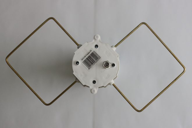

    Jakiej anteny dotyczy problem?
    Z drugiej strony to chyba nie budowano bloków ze samego styropianu

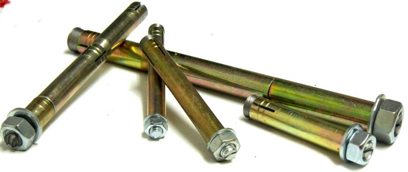

    Czy styropian na ścianie udźwignie maszt antenowy na szóstym piętrze?
    Ważne by zakotwiczyć to w ścianie, a nie w styropianie.
    Jak za krótkie, to z pręta gwintowanego wyciąć odpowiednią długość, ja wiercę dwa lub cztery otwory, w zależności od uchwytu. Na śrubach dać dodatkowe nakrętki, by przykręcić uchwyt do kołków nie wciskając go do styropianu.

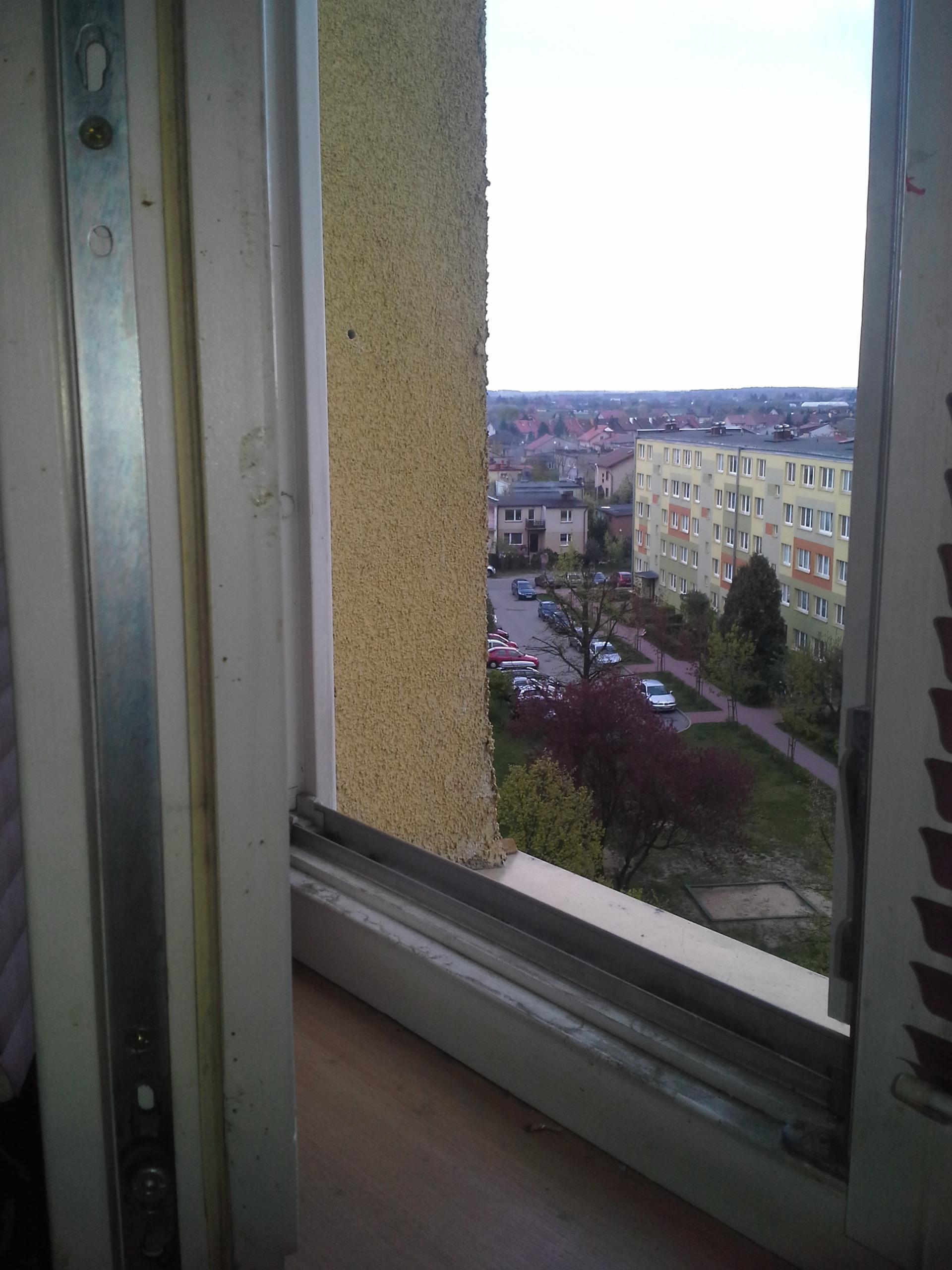

    Zrób pomiar kontrolny ile jest tego styropianu. Jeśli do 20 cm to nie kombinuj tylko długie kotwy i jazda z tym że nie dociskaj zbyt mocno by nie załamać elewacji

    a czy Ty kolego nie wiercisz przypadkiem wzdłuż styropianu? 35 cm docieplenia to chyba nawet na Syberii nie stosowali

    Tak jak myślałem> Więc ja kolego proponuję przenieść się z tą anteną ok 30 cm na ścianę tam zawiercić i zakotwić. Z tej strony to różnie bywa. Ściana może się kończyć równo z oknem nawet a reszta to styropian

    Jeżeli ma to być przy oknie, to najlepiej do framugi przykręcić.

    Możesz kolego kombinować ale nawet i samoróbki sam styropian Ci nie utrzyma. Czemu nie chcesz się odsunąć od okna te kilka cm?

    W styropianie wytnij prostokątny otwór i na betonowej ścianie osadż uchwyt antenowy.W otwór ponownie wklej wycięty prostokąt styropianu.A tak w nawiasie jeżeli jest to blok którym zawiaduje spółdzielnia powinieneś się zwrócić pismem do spółdzielni mieszkaniowej o pozwolenie na montaż anteny satelitarnej,Jeżeli zamontujesz antenę samowolnie to ww spółdzielnia może Ci nakazać zdjęcie anteny i przywrócić ścianę budynku do stanu poprzedniego.
