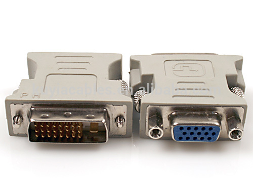

    Witam, mam problem z monitorem od jakiegoś czasu wykrywa mi monitor inny niż PnP wszystko było by dobrze ale w filmach na YT czy innych mam załamania ekranu włączyłem V-SYNC w panelu sterowania nvidia i nic to nie pomogło natomiast jak wchodzę w grę obojętnie jaką to jak się przyjrzę to widać falujące pasy takie mało widoczne ale widać i jest lekki dyskomfort w grze ponieważ lekko zaciera mi obraz nie ma płynnego ruchu przy 60fps szukałem już na różnych forach ale takiego problemu jak ja mam nigdzie nie znalazłem zwracam się o pomoc bo nawet sterowników żadnych nie mogę wyszukać wtyki od monitora są dobrze przytwierdzone do karty graficznej również nie mam pojęcia w czym występuje problem proszę o pomoc. Monitor to eMachines E210 HVB.

    Podepnij inny monitor u siebie a ten monitor podepnij do innego komputera. Od tego musisz zacząć.
    Alternatynie uruchom jakiegoś live linuksa i zobacz czy problem i tam występuje.
    Same sterowniki po prostu możesz usunąć.
    Jak monitor wykrywa w panelu nvidii? Tam musi być dobrze wykryty.
    Czyste przeczucie podpowiada mi że może to być problem z monitorem samym w sobie ale bez testów niczego się nie dowiesz.
    Kabel jak masz inny też warto podmienić. Jaki to w ogóle kabel?

    Doszedłem od czego tak się dzieje jest to wina tej złączki do karty graficznej jak podłączam monitor pod laptopa to wykrywa normalnie monitor Acer i nie ma przecinania się obrazu, co ja teraz mogę zrobić by mieć normalne wyświetlanie są kable ja mam wyjście z karty mini HD wiec jak bym kupił kabel mini HD - VGA zmieniło by to coś?

    VGA to sygnał analogowy.
    Analogowy sygnał występuje na wyjściach VGA, DVI-I i ponoć czasem na DP ale to chyba bardziej teoria niż praktyka.
    Na początek to sobie kup inną "przejściówkę" czyli adapter DVI-I do VGA. Skoro to kiedyś działało i przestało to coś się popsuło. Nie kabel nie monitor to albo "przejściówka" albo karta graficzna.
    Jak masz kupić konwerter cyfrowo analogowy żeby podpiąć ten monitor do HDMI to lepiej kup inny monitor.
