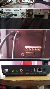

    Od paru dni próbuje podłączyć kino domowe. Obecnie dekoder jest podłączony do tv kablem hdmi, chciałbym jeszcze podłączyć do tego kino domowe (najbardziej zależy mi na dźwięku, póki co odtwarzacz dvd z kina nie działa więc wystarczy mi sam dźwięk)
    Niestety kino nie ma wyjścia hdmi.
    Co w jaki sposób i jakim kablem powinienem podłączyć, żeby oglądając tv dźwięk leciał przez kino domowe?
    Dołączam zdjęcie, na którym widać wszystkie wejścia/ wyjścia trzech urządzeń.

    Podłącz przejściówkę EURO-CHINCH do telewizora a przewodami z wtykami chinch do kina domowego do wejścia aux1 i wybierz żródło sygnału w menu aux 1.
