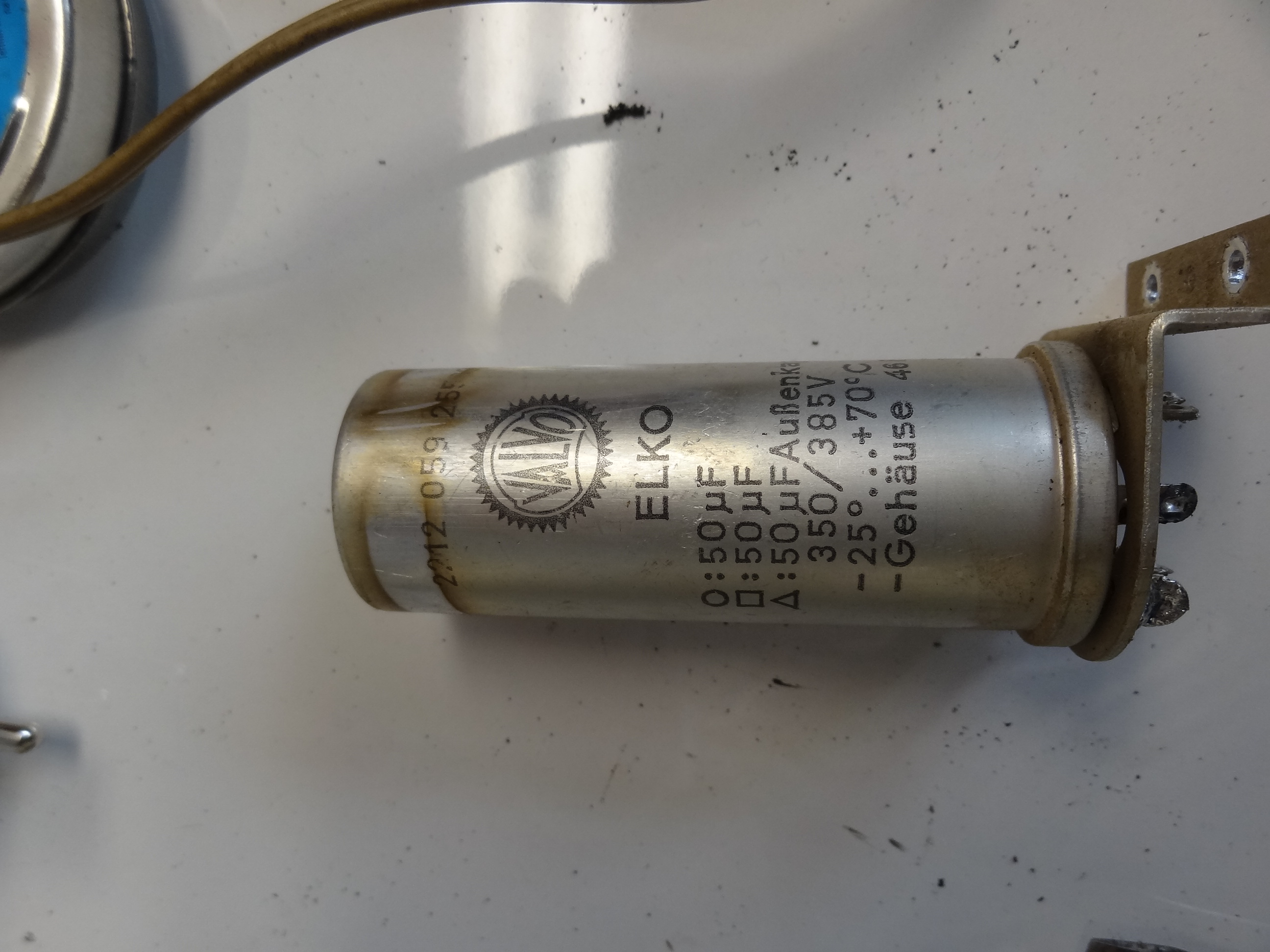

    Rozebrałem swoje radyjko tj. Philips Jupiter 761 Stereo bo miało kilka problemów. Głównie zacinające się skale, wypalone magiczne oko itp.
    Skoro mam wszytko na wierzchu to postanowiłem wymienić kondensatory bo maja już swoje lata, wejście magnetofonowe zaczęło brumić.
    Zastanawiam się czym zastąpić to:
    Philips 12RB761 JUPITER-STEREO - Naprawa i wymiana kondensatorów
    Czy dobrze kombinuję że mogę ten kondensator zastąpić po prostu 3 elektrolitami 47uf/400v? np:
    http://www.tme.eu/pl/details/ucy2w470mhd/kondensatory-elektrolityczne-tht-105c/nichicon/#
    A czy można zastąpić elektrolity kondensatorami poliestrowymi?

    Na pierwsze pytanie- Tak.
    Na drugie -Nie. Tym bardziej że pojemność nie taka

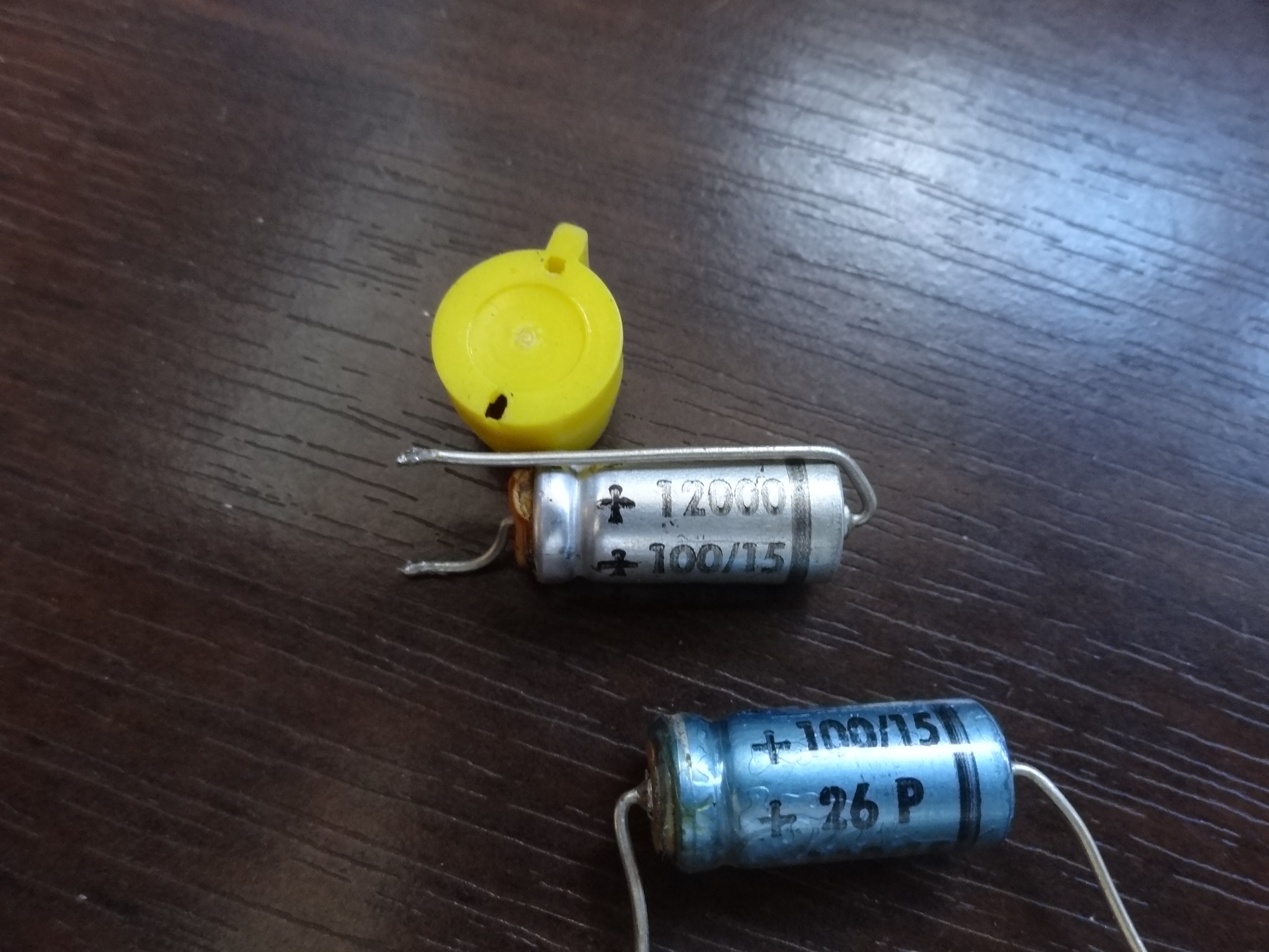

    A co to może być za kondensator?
    Oznaczenia na srebrnym:
    12000
    100/15
    46p
    a na niebieskim
    12000
    100/15
    26p
    Srebrny nie mierzalny albo 0 albo 1
    niebieski
    1.8 uf ale jakoś strasznie lata 1-10 uf
    A tak w ogóle to co to jest ten parametr P
    Na wszystkich elektrolitach to mam np:
    Valvo
    8 uf
    350v
    p
    45p
    ki diabeł?
    No i oczywiście pytanie na co to wymieniać? też na elektrolity?

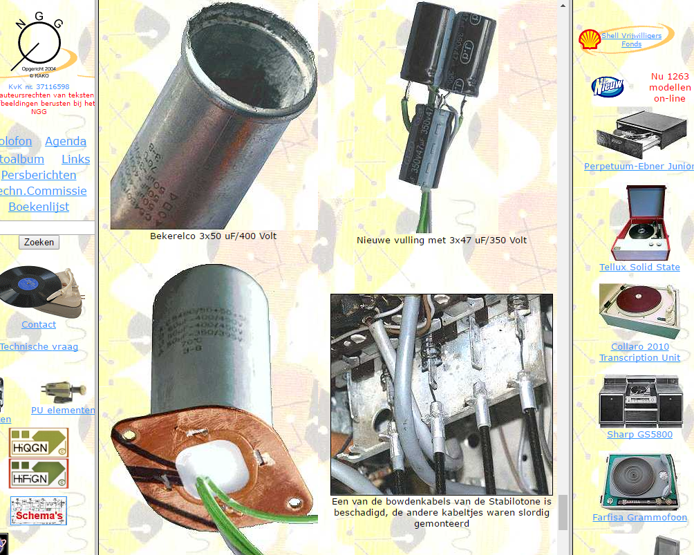

    O dziękuje za schemat, chyba trochę czytelniejszy niż w radiomuseum.
    Kondensatory zamówione jak przyjdą to dam znać jak poszło :)
    A tak przy okazji na moje oko to na schemacie jest 12 lamp a radio ma 9. Wyraźnie czegoś nie rozumiem.
    A pomysł z włożeniem nowych kondensatorów do starej obudowy też wykorzystam.

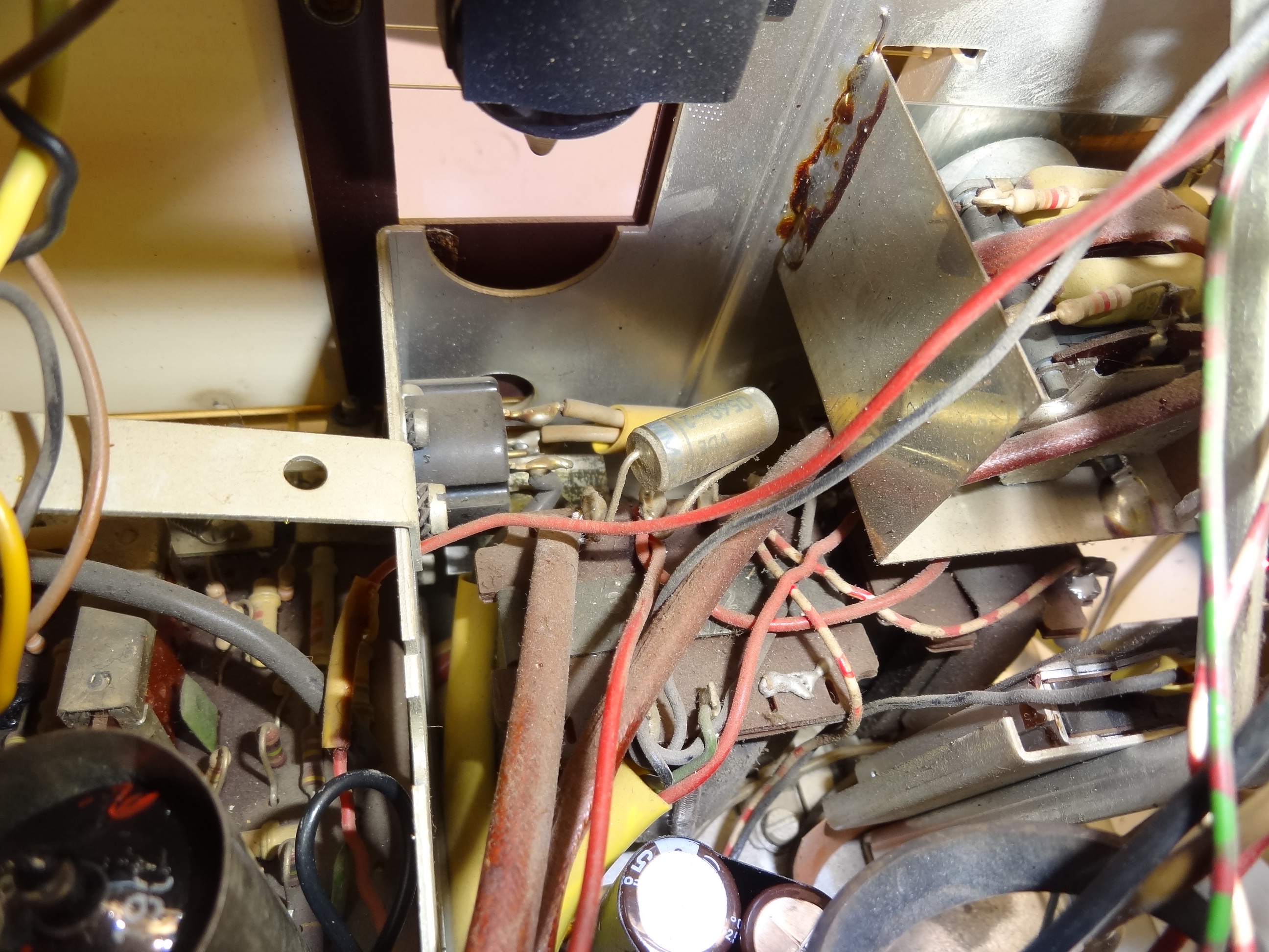

    Dokładnie tak. Przeczyściłem styki i jak ręką odjął.
    Jeszcze jedno kondensatory przy transformatorach głośnikowych powinny mieć 1.5 nf a wg mojego miernika mają tak około 2.1-2.2. Zostawić tak jak jest czy wymieniać?
    Czy to też jest elektrolit?
