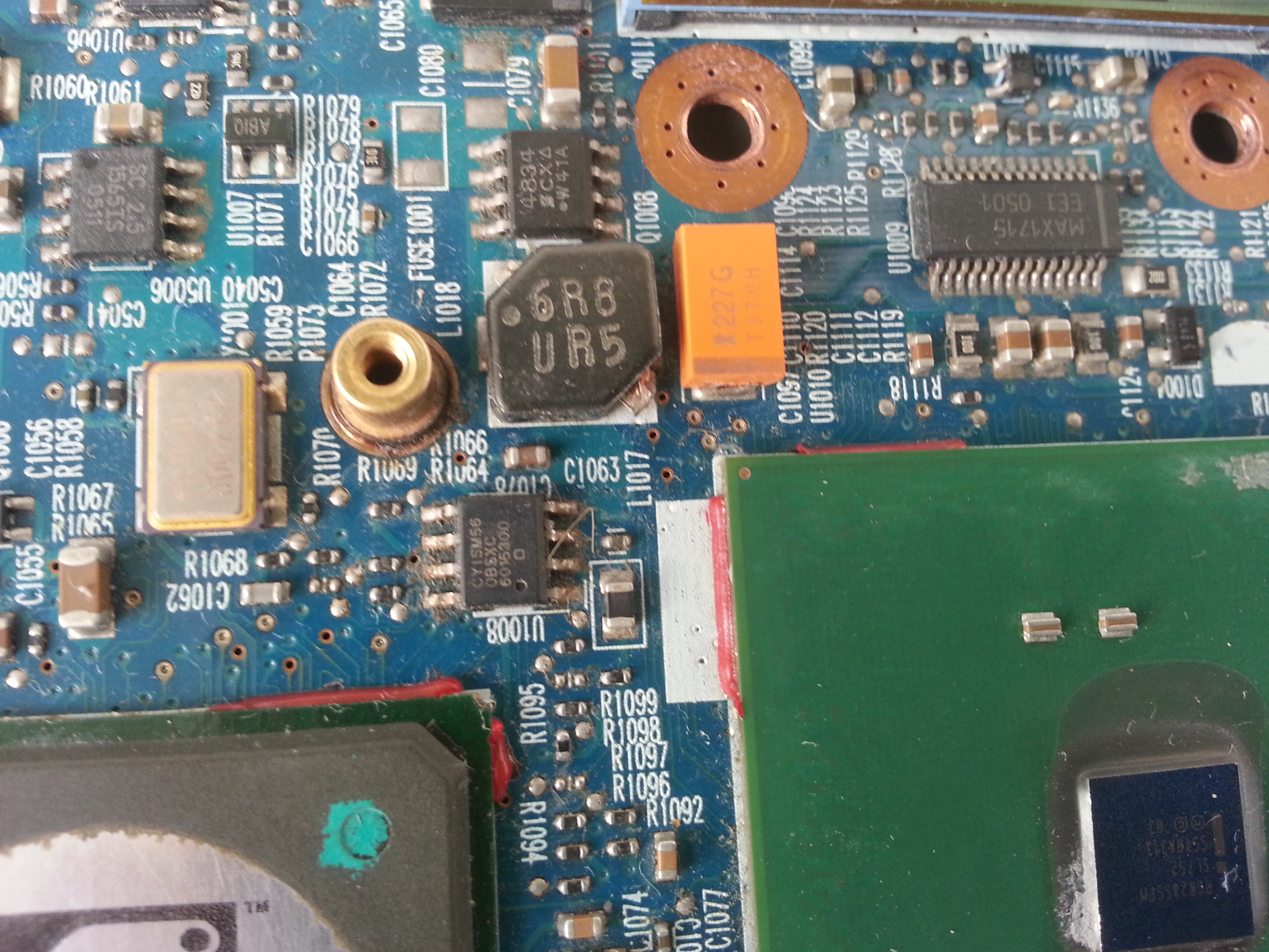

    Dostałem do naprawy laptopa Toshiba Tecra S1. Laptop jest już bardzo stary lecz chciałbym go naprawić.
    Nie znam przeszłości laptopa, laptop po podłączeniu do prądu sygnalizuje, że jest w trybie standby (dioda się świeci) włączam go, zapala się dioda power - czarny ekran, nic poza tym. W laptopie kręci się wentylator i to tyle - matryca sprawdzana, sprawna, pod monitor pcb podłączyłem, również tam nie działa.
    Co może to oznaczać? Czasem zaczyna druga kontrolka migać na pomarańczowo. Dodam że jak wygrzałem PCB to laptop się na chwile uruchomił.
    Na życzenie mogę wstawić zdjęcie PCB.
    Dziękuje za odpowiedzi.

    W tych laptopach padała karta graficzna.

    Czyli pcb do smieci, tak? Czy jakiś reballing

    Jeśli zrobisz to sam to owszem, na jakiś czas (z reguły krótki) pomoże. A jeśli sam tego nie zrobisz to daruj sobie.

    Jeden z 120-tematów napisanych na tym forum o tym modelu z 2003r. Link_ masz tam SM
    Jeśli się uruchomił > bez obrazu na matrycy/monitorze zewn. > to typówka dla tej platformy Link_ inventec-muggle-10h / > grafika ATI.
    Można spróbowac odł. gpu disc. ATI i korzystać z zintegrowanej na 855PM

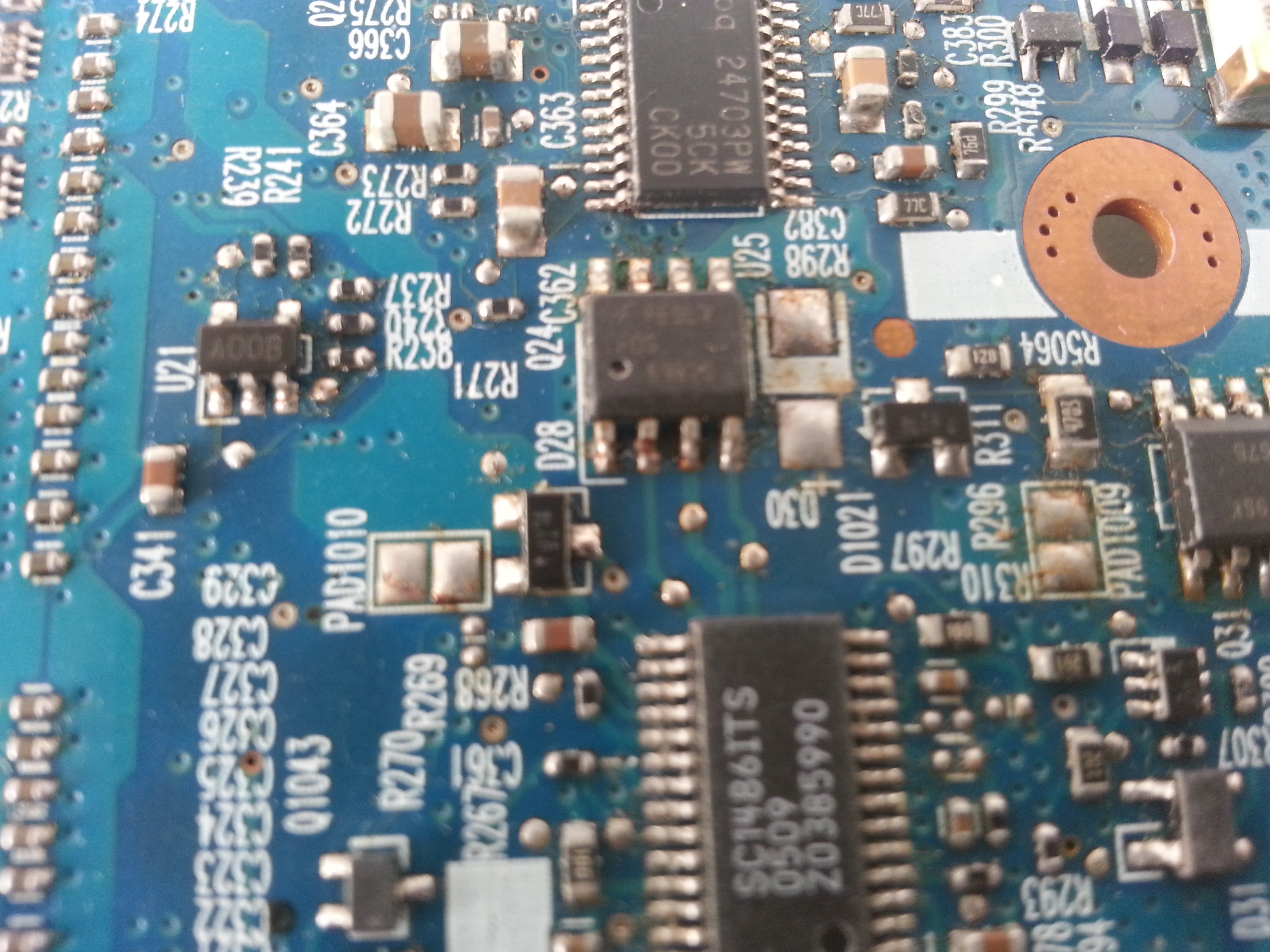

    EDIT: REBALLING nic nie dał, zauwazylem brudy pomiędzy scieżkami, stykami, to może powodować problem? Czy laptop wtedy się wgl by nie uruchomił? Jesli np. rezystor nie styka?
    Daje dwa zdjęcia pokazujące jak wyglądają niektóre styki na tej plycie głównej.

    Wyczyscilem plyte w alkoholu izopropylowym, wzmocniłem luty - płyta ruszyła, laptop działa.
