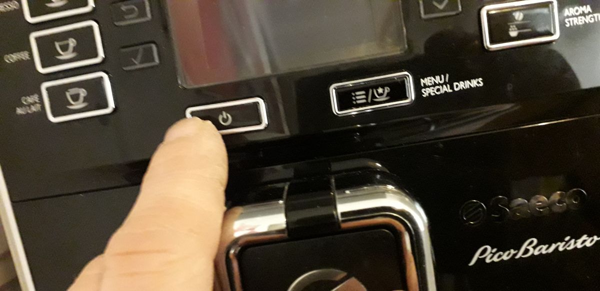

    GMSystem napisał:
    MENU Serwisowe Saeco Picobaristo - Test Mode
    ,,łopatologicznie,,

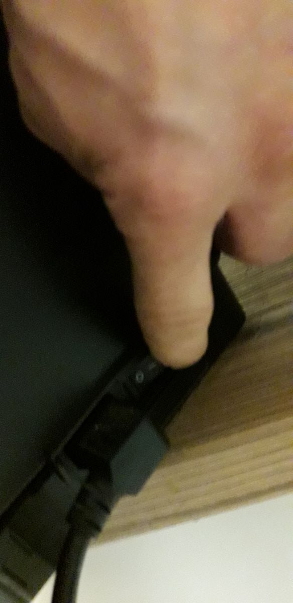

    1. Wyłaczamy sprzęt
    Przyciskiem z tyłu
    Jak wejść w menu serwisowe Saeco Picobarista?
    lub Stand by z przodu

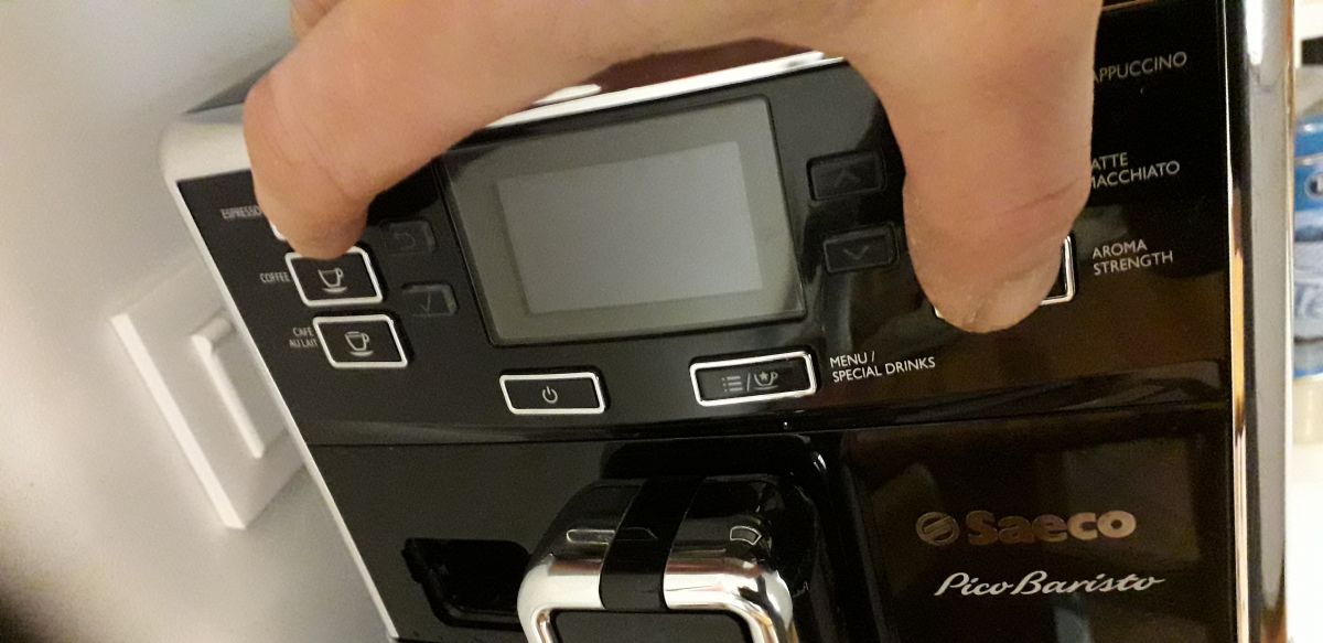

    2. Naciskam i przytrzymujemy naraz przyciski ESPRESSO i AROMA STRENGTH
    3. Z przytrzymanymi przyciskami Włączamy ekspres
    Przyciskiem którym wyłączyliśmy sprzęt

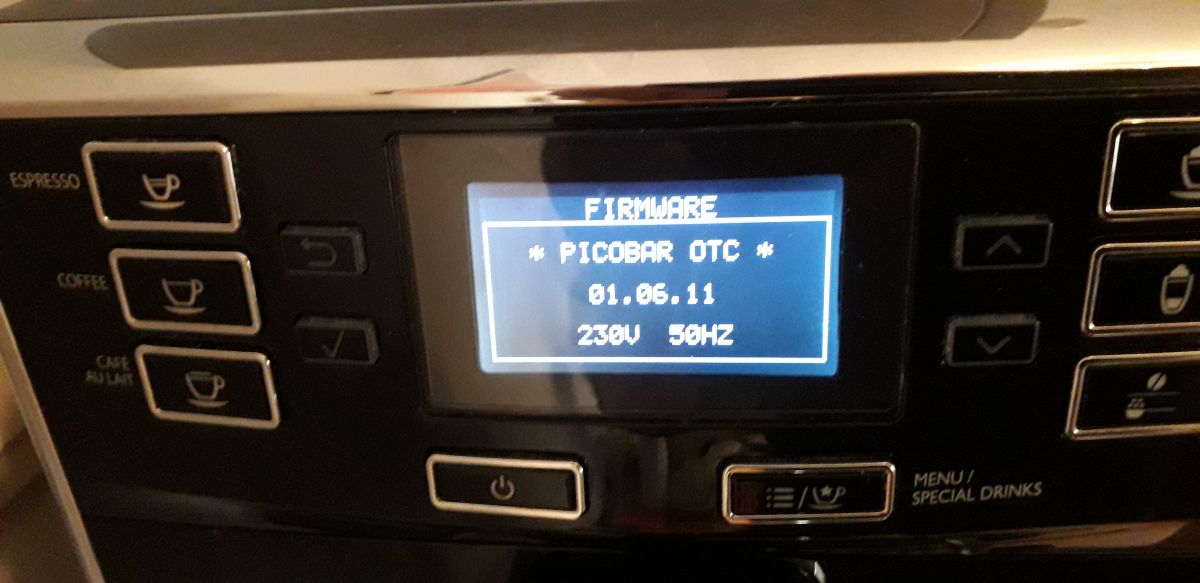

    4. Puszczamy wciśniete przyciski
    5. Efekt.... MENU Serwisowe...

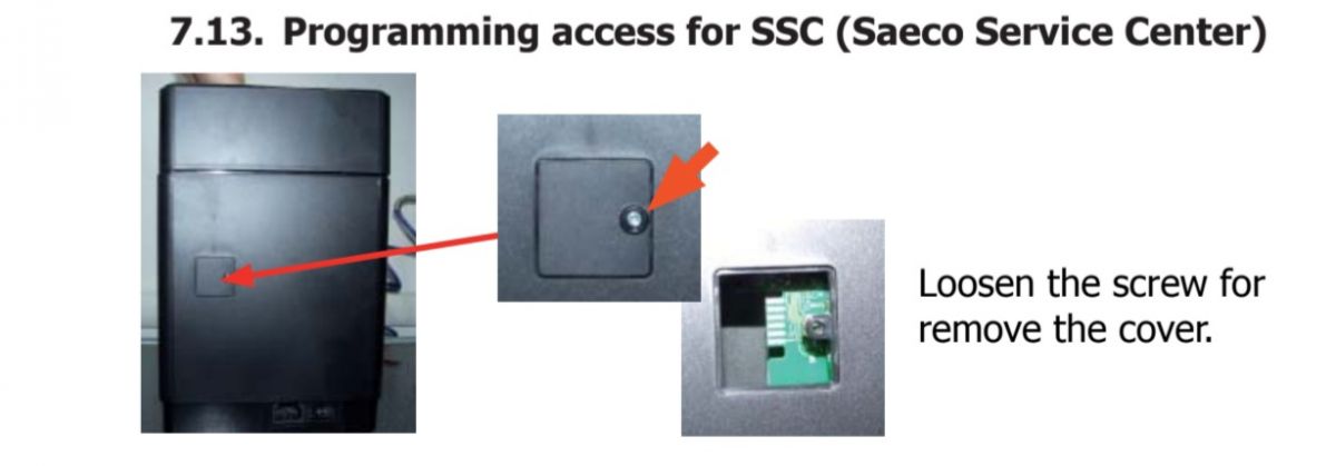

    @GMSystem czy jest możliwość sprawdzenia ilości zrobionych kaw?
  • #5 20355127
    GMSystem
    Posty: 2
    Możliwość to złącze serwisowe, SSC....
