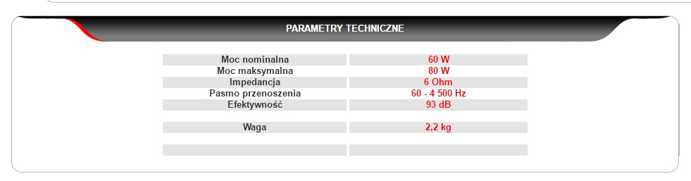

    Mam Altusy 140 (ponad 20 lat) i sporadycznie ich używam z równie starym wzmacniaczem TECHNICS STEREO INTEGRATED AMPLIFIER A700MK2 MOS class AA. Wiem, że to się prawdopodobnie do niczego nie nadaje i nie warto inwestować ale skoro to u mnie stoi to chciałbym żeby działało. Tymczasem w lewej kolumnie sparciało i rozkruszyło się zawieszenie dużego głośnika, głośnik ten przestał działać. Kiedy podłączam kabel od wzmacniacza bezpośrednio do głośnika w głośniku nadal zalega cisza. Zamiast niego odzywa się mniejszy głośnik w kolumnie - najwyraźniej sygnał przechodzi przez zwrotnicę i dociera do niego.
    Przy okazji: chciałbym się upewnić, że wysiadł jedynie głośnik a cała reszta jest ok. Jak to zrobić?
    Chciałbym wymienić niskotonowe głośniki w obu kolumnach.
    Znalazłem na allegro: Tonsil głośnik GDN 30/60/1 NOWE, cena 2x 136 zł.
    Parametry techniczne:
    Altus 140 - wymiana głośników niskotonowych (opcjonalnie na GDN 30/80/2)
    6 Ohm - czy to na pewno odpowiedni głośnik do tej kolumny?
    Informacje z tyłu głośników są trochę zamazane.
    Wiem, że to pytanie już się kilka razy pojawiało ale w wątkach sprzed wielu lat, więc chciałbym je zadać ponownie.
    A może kupić nowe głośniki GDN 30/80/2. Co trzeba zrobić żeby je zestroić na 37 Hz?
    Jestem laikiem, nie mam pojęcia jak to zrobić.

    Taniej wyniesie regeneracja tych głośników ;)

    Podłącz je żeby faza się zgadzała. Jak wykruszyło się zawieszenie w niskotonowych to już niedługo średnio tonowe czeka to samo. Takie życie.

    Miałem te kolumny i po wymianie niskotonowych na wskazane przez Ciebie zaczęły w końcu grać a nie buczeć. Te niby bass reflexy przedłużyłem do jak dobrze pamietam ok.20cm (możesz dla próby prowizorycznie rurką pcv wod-kan o średnicy 50mm). Niestety jak napisał przede mną Kolega jest prawie pewnie że za chwile padną GDM18 .....

    Średniotonowe są w idealnym stanie (odpukać). Sprawdzałem paluchami, nic się nie sypie. Grają bez zarzutu. Odsłuchałem po odłączeniu niskotonowych.
    Ja bardzo rzadko używam tzw. wieży do słuchania muzyki. Wprawdzie gdziekolwiek idę zawsze mam słuchawki na uszach ale nie czuje się już potrzeby urządzania imprez sąsiadom. Dlatego uznałem, że nie ma sensu niczego zmieniać i modyfikować. Kupiłem GDN 30/60/1, wymieniłem, grają.
