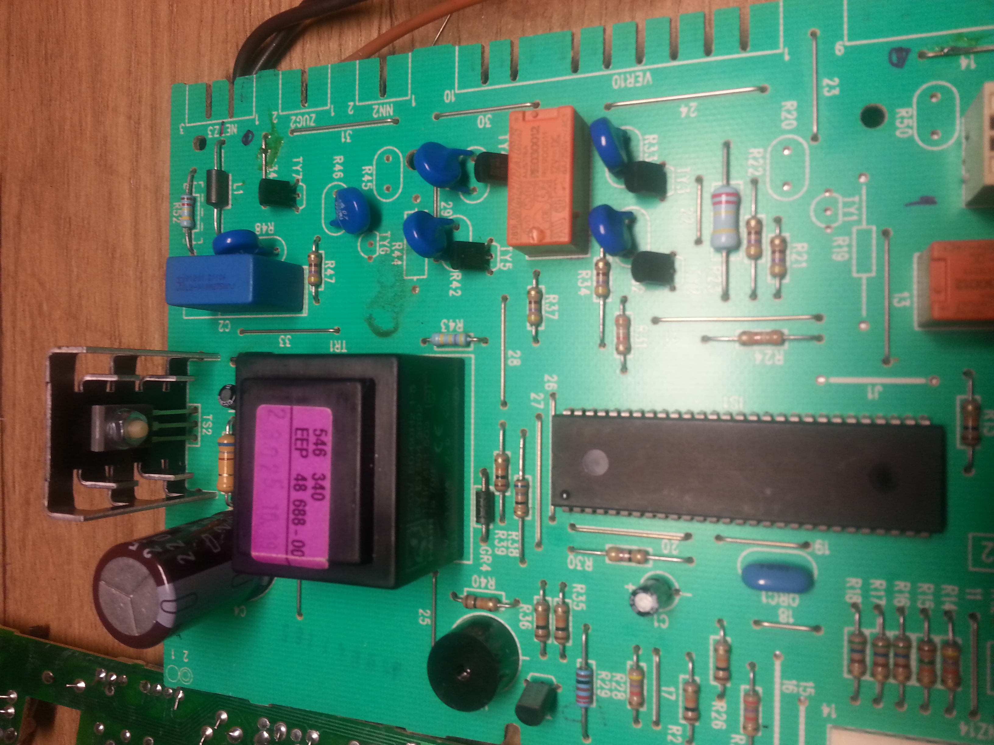

    Dostałem do sprawdzenia samą płytkę z zmywarki Bosch, oznaką uszkodzenia zmywarki była taka, że nie dawała żadnych "oznak życia". Wymieniłem wszystkie triaki Z0103, parę tranzystorów SMD od strony druku, sprawdziłem wszystkie elementy od strony transformatora. Zasilanie z sieci 230V podłączyłem bezpośrednio to transformatora, na kondensatorze 2200µF/25V jest napięcie około 15V, tranzystor BD135 sprawny.
    Procesor jaki się znajduję w module to: ZC509458, AKO451835,0D60J Motorola. Moduł to AKO546340. Na wyświetlaczu nie ma żadnych treści, diody led nie świecą. Czyżby pozostał uszkodzony procesor i naprawa nie warta ceny? Czy wystarczy tylko podłączyć przewody zasilające do sieci na napięcie 230 V do transformatora? Nie miałem do czynienia nigdy z elektroniką w sprzęcie AGD także proszę o jakieś wskazówki.

    Ale triaki wymieniłeś dla świętego spokoju czy jakiś był uszkodzony?
    To ważna informacja, gdyż mogło ale nie musiało dojść do przebicia drivera i uszkodzenia procesora.
    Napisz co konkretnie było uszkodzone w tym module.

    Wymieniłem dla świętego spokoju,to groszowe sprawy tak jak co nie które tranzystory smd,wymieniłem również kondensatory ponieważ to tylko parę sztuk, ale nie te smd od strony druku. Zdemontowałem również wszystkie przekaźniki do sprawdzenia i są sprawne. Brak jakiejkolwiek reakcji,jak na razie to nie znalazłem oprócz tych wymienionych części uszkodzonego elementu. Naocznie też nie widać żadnych przepaleń na elementach.

    Powinien działać. Jeśli wszystko wymieniłeś, trzeba podłączyć moduł do zmywarki. Jeśli w zmywarce wszystko jest w porządku, powinno wszystko działać.

    Napięcie na TS2 czyli na tranzystorze BD135 jest:
    CE - 13,20V
    CB- 12,60V
    Wcześniej też te napięcia były, nie mam "reszty" zmywarki, zmywarka znajduje się u kogoś innego, ja tylko dostałem płytkę do przejrzenia. Chodzi mi głównie o to czy bez całej zmywarki nie powinna płytka ożyć w sensie takim, że zaświeci wyświetlacz lub diody od przycisków funkcyjnych?

    Na stole przy podłączonym tylko zasilaniu nie "ożyje". Możesz spróbować podać na chwilę na trzeci pin złącza zasilającego L sieci (a konkretnie ten potencjał, który idzie przez dławik L1) ale nie gwarantuje, że to pomoże.
