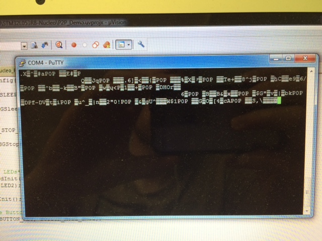

    Ostatnio bawię się modułami SP1ML(STEVAL-SP1ML868) oraz SPSGRF(X-NUCLEO-IDS01A4), oba ustawione na 868MHz.
    Korzystam z gotowego kodu ściągniętego ze strony firmy ST:
    Link
    Moduł SP1ML mam podłączony do programu Putty i odczytuje w nim to co z modułu SPSGRF wysyłam.
    Poniżej zamieszczam zdjęcie co otrzymuje:
    Spirit1 - błędne przesyłanie danych drogą radiową.
    Na początku myślałem, że może wykorzystywane jest szyfrowanie informacji ale to nie prawda. Baud rate jest poprawny w obu modułach i ustawiony został na 38400. Wysyłany jest bufor, jednakże nie wiem czemu mi sie wysyłają takie dziwne znaki...
    Pozdrawiam,
    Tannis
    PS. Poprawiono wstawione zdjęcie.

    Niewiele widać na tym zdjęciu (nie da się powiększyć) ale zaczął bym od sprawdzenia oczywistych oczywistości czyli ustawienia odpowiedniego baud rate.
    Poprawiłem zdjęcie oraz baudrate jest taki sam w obu modułach.

    Sprawdź jeszcze baud w putty, czyli prędkość między modułem SP1ML a komputerem (ta wartość może być zupełnie inna od tej miedzy modułami).
    W module SP1ML mam możliwość zmiany konfiguracji za pomocą komend AT. Speed(Baud) programu Putty mam ustawione na wartość 115200. I rejestr S00 BAUD_RATE także jest ustawiony na 115200, ale właśnie widzę że chyba się pomyliłem. Wcześniej pisałem o rejestrze S02 DATA_RATE = 38400, a nie o rejestrze S00. W zamieszczonym powyzej kodzie nie widzę rejestru BAUD_RATE. Poniżej zamieszczam krótki opis jak korzystać z tego kodu, a na samym dole tej strony podane są rejestry.

    Ze tego screena wynika że DATARATE ustawione na 38400 odpowiada za komunikacje radiową, komunikacja z komputerem jest pewnie zdefiniowana w innym miejscu (uart?). Jeśli nie znajdziesz te j definicji to mimo wszystko spróbuj zmienić w putty baud na inne wartości (9600, 57600 itp) i z obserwuj czy w terminalu nie pojawią się poprawne dane.
    Zmiana Baud Rate w putty lekko zmienia informacje jakie otrzymuje, przetestowałem wszystkie kombinacje i dalej jest to samo.

    Ale w transmisji szeregowej baud rate to nie wszystko. Definiuje się jeszcze kilka parametrów (parzystość, liczba bitów informacji, stopu) i one są tak samo ważne. Masz pewność, że po obu stronach jest tak samo? Kiedyś bawiłem się portami COM i zawsze działało dopiero po ustawieniu takich samych parametrów po obu stronach. Inaczej są "krzaczki".

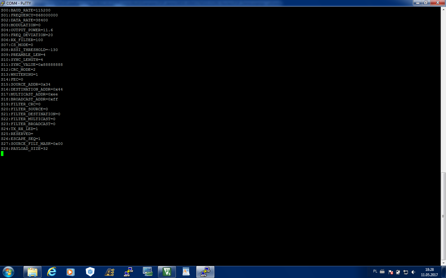

    Przydałby się wgląd w konfiguracje obu modułów, aktualny plik spirit1_appli.h i lista rejestrów z SP1ML.
    Zrobię to jak tylko będę w domu, czyli koło godziny 17.
    Konfiguracja, która wgrywam na płytkę Nucleo:
    Kod: C / C++
    Zaloguj się, aby zobaczyć kod
    [/code]
    Zdjęcie z Putty, konfiguracji SP1ML:

    Próbowałeś ustawiać PAYLOAD_LEN i rejestr S28 (PAYLOAD_SIZE) na tą samą wartość?
  • #20 16470815
    Tannis
    Poziom 8  
    Posty: 23
    Dalej jest to samo, to musi być problem z tymi rejestrami. Postaram się zrobić inaczej, wgrać ten sam kod na układ SP1ML(rejestry będą dokladnie takie same), zmieniając zegary i piny w kodzie spróbować tak zmienić kod by właśnie układem SP1ML móc wysyłać dane.
