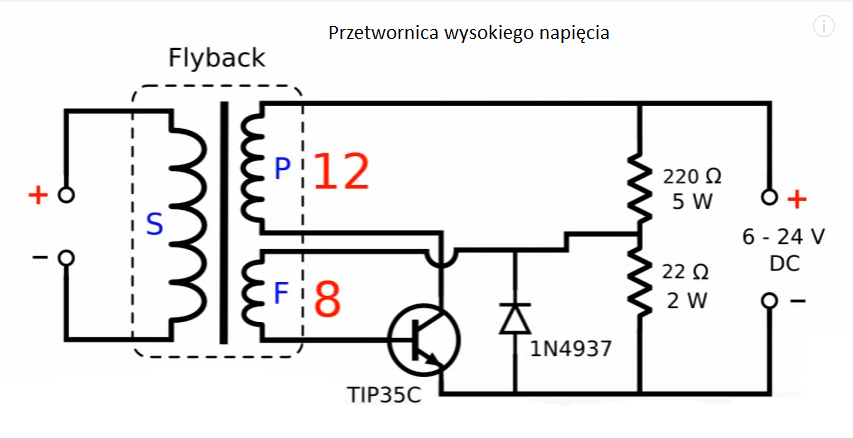

    Myślałem o czymś takim. Ale chciał bym użyć tych tranzystorów a nie chce na razie kupowwać mosfetóww.Schematy generatora wysokiego napięcia z użyciem tranzystorów IGBT HGTG20N60C3D

✨ Użytkownik poszukuje schematów generatora wysokiego napięcia, wykorzystując tranzystory IGBT HGTG20N60C3D oraz transformator powielacz. W odpowiedziach zasugerowano budowę przetwornicy ZVS, która może być zrealizowana na IGBT, jednak wymaga zasilania z niskiego napięcia stałego o dużej wydajności prądowej. Użytkownicy podzielili się doświadczeniami, wskazując na potencjalne trudności w budowie oraz zachęcając do eksperymentowania z wysokimi napięciami, na przykład poprzez budowę cewki Tesli.
