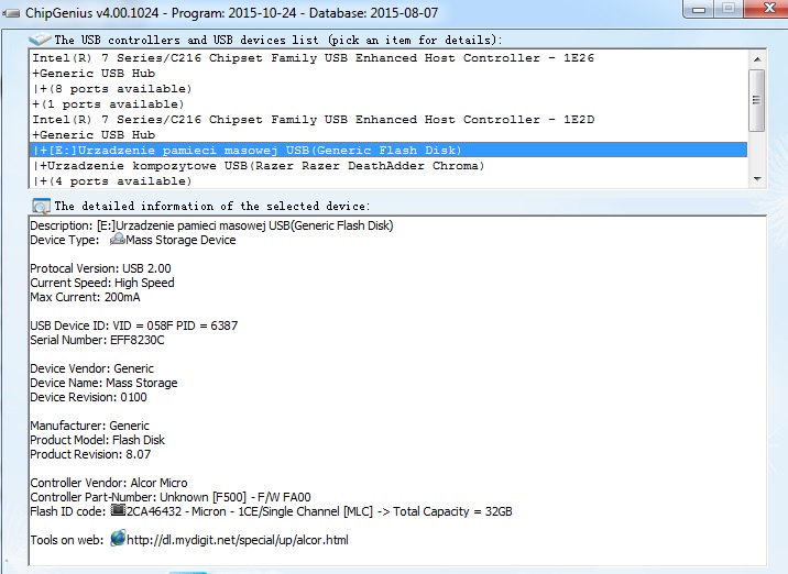

    Tak więc sprawa wałkowana wiele razy. Przeglądałem kilka razy forum i odpowiedzi nie znalazłem jak rozwiązać ten problem.
    Pendrive zakupiony 3 dni temu, gwarancja nadal obowiązuje. Pendrive 32 GB. Jaki problem? Zaraz po zakupie nagrałem na pendrive pliki ważące w sumie około 20 GB. Zapomniałem go na samym początku sformatować i system plików był Fat32. Tak więc gdy zauważyłem problem chciałem go rozwiązać i przekopiowałem pliki na nowo da dysk, żeby go wyczyścić i sformatować na NTFS. W połowie "kopiowania" wyskoczył komunikat , że nie może dalej przekopiować plików i pendrive zrobił się tylko do odczytu. Probowałem kilka sposobów na rozwiązanie problemu.
    - regedit >Computer\HKEY_LOCAL_MACHINE\SYSTEM\, a tam CurrentControlSet\Control\StorageDevicePolicies i plik dxword o wartości - nie pomogło
    - diskpart> list disk > select disk > attributes disk clear readonly > i gdy dochodziłem do clean wyskakiwał komunikat że dysk zabezpieczony, poległem.
    - Kolejne sposoby przez znalezienie jakiegos programy przez ChipGenius i VID PID - poległem
    Następnego dnia dane jakie wczesniej mogłem tylko odczytywać... Przepadły? Po uruchomieniu pyta sie windows czy sformatować bo nie widzi nic, a formata nadal nie idzie zrobić. Jakieś pomysły?
    Podsyłam screen z ChipGenius. Pendrive 32 GB - Zabezpieczenie przed zapisem po próbie formatowania na NTFS

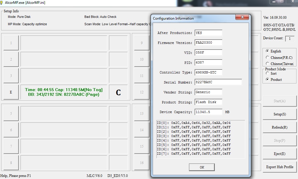

    Tak więc robiłem 2 razy ty skan low w programie AlcorMp i raz high... Pendrive czyta pokazuje miejsce, lecz nadal dysk jest zabezpieczony i nie można nic wgrać. Mistrzu co dalej?

    A tam było wyraźnie napisane:
    "Przed użyciem i po użyciu AlcorMP dodaj logi z Flash Drive Information Extractor."
    Jak go aktualnie wykrywa w USB Drive Info:

    Spróbuj na innym komputerze wcześniejszą wersję:
    ALCOR MP v16.09.30.00 (patrz na ustawienia -> ostatni mój post z linku). :idea:
    https://www.elektroda.pl/rtvforum/topic3269803.html#16051344
    Czy przy pierwszej i późniejszej naprawie w ALCOR MP, to narzędzie pokazywało usunięcie "bad-ów" :?:
    Podłączaj tego pendrive'a do portu USB2.0. :idea:
    ("Host Controller = Kontroler hosta Intel(R) USB 3.0 eXtensible")
  • #10 16477147
    pidar
    Posty: 11363
    Pomógł: 1569
    Ocena: 3592
    Wracamy do najnowszej wersji modyfikowanej AlcorMP v16.11.01 MD (z tymi ustawieniami ostatnimi -> Full Scan4), ale rób to na innym konputerze, gdzie jeszcze nie był podłączany ten pendrive.
  • #11 16477381
    TheXiben
    Posty: 14
    Tak więc...
    Przed:
  • #13 16478071
    TheXiben
    Posty: 14
    Tak zauważyłem, że został "sformatowany". Pendrive którego nie można było wykryć został "zainstalowany" i wykryty. Więc teoretycznie powinien być zdatny? Tylko nadal to nie rozwiązuje mojego problemu. Jak mogę go odblokować czyli odbezpieczyć.
