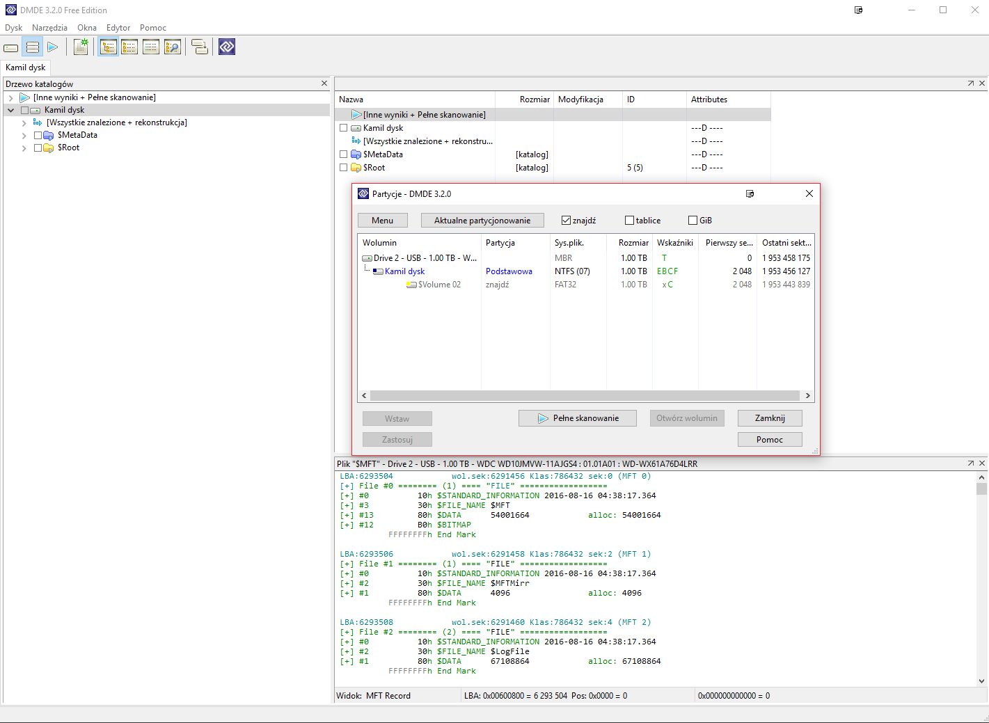

    Witam, mam problem z dyskiem WD Elements 25A2.
    Kiedyś podłączyłem dysk do jakiegoś tam dekodera bo chciałem nagrać na niego jakiś film i dekoder zapytał czy przygotować dysk do nagrywania no to potwierdziłem po czym zaczęło się formatowanie dysku na którym było dużo danych. Gdy zorientowałem się ,że dysk jest formatowany odrazu odłączyłem go od dekodera zeby nei utracić danych. Początkowo gdy podłączałem dysk do komputera nie wyświetlało go w Moim Komputerze. Poźniej wszedłem w zarządzanie dyskami i nadałem mu literkę i pojawił się w moim komputerze ale po otwarciu go pokazuje się komunikat: " I:/ Nie jest dostępny. Urządzenie nie jest gotowe." Natomiast po podłączeniu go do TV (jakiegoś Samsunga) pokazuje się dużo jakiś dziwnych plików bez nazw których nie można otworzyć i folder o jakiejś dziwnej nazwie który jest pusty.
    Chciałem zapytać czy istnieje możliwość odzyskania danych w jakiś sposób, jakimś programem czy coś ?
    System : Windows 10
    Z góry dziękuję za odpowiedź,
    janawa123

    Pokaż screen z DMDE z widoku okna partycje, po wybraniu dysku z urządzeń fizycznych.

    O tego screena chodziło ?

    Usuń $Volume 01, następnie kliknij na Kamil dysk, wybierz przywracaj, potwierdź przywrócenie sektora rozruchowego z kopii boot sektora i wstaw partycję Kamil dysk. Z okna jakie pojawi się po wybraniu opcji wstaw wybierz Partycja podstawowa (MBR), następnie Zastosuj, zapisz plik do wycofywania zmian i Restart. Podaj efekt.

    Po naciśnięciu przycisku zastosuj i zaakceptowaniu zapisania zmian na dysku pojawia się taki błąd.

    " Błąd podczas zapisywania sektora 2048"

    Dysk Ci się odłączył, czy może coś skanuje uszkodzoną partycję, lub próbuje ją wczytać? Jeśli dysk nie jest w użyciu to go odłącz, ewentualnie spróbuj usunąć literę partycji w zarządzaniu dyskami.

    Udało się się zrobić tak jak pisał @mati211p, plik również zapisałem i wyswietliło mi takie coś.

    Po wykonaniu zrestartuj PC lub odłącz i podłącz ponownie dysk zewnętrzny - jaki efekt?

    W DMDE wyświetla wszystko tak samo jak na poprzednim screenie a w Moim komputerze nie wyświetla się żaden nowy dysk. Po nadaniu mu literki pokazuje się ten sam komunikat o którym pisałem w treści problemu. Zauważyłem jeszcze ,że po każdym podłączeniu dysku traci on swoją literkę i dalej w menadzerze dysków wyświetlany jest bez literki. Natomiast w Moim kompterze zostają stare dyski z oznaczeniami jakie dawałem do tego i nie da się ich otworzyć , usunać ani nic innego z nimi zrobić.

    Wygląda na to, że dysk ma jeszcze jakiś problem (bad sektory ?)
