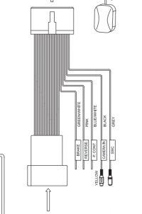

    Zakupiłem stacje Blaupunkt San Diego 530 i mam problem z odtwarzaniem filmów,
    Mianowicie gdy próbuję włączyć film podczas jazdy (radio znajduje się w busie i drugi kierowca chciałby poogladać) wyskakuje komunikat "aby bezpiecznie oglądać filmy proszę zaciągnąć hamulec ręczny".
    Gdy na postoju ręczny zostanie zaciągnięty, w dalszym ciągu wyskakuje ten komunikat.
    Kabel idący od kostki który odpowiedzialny jest za "połączenie" z hamulcem ręcznym nie jest do niczego podłączony.
    Czy jest możliwość pominięcia jakoś podłączenia pod hamulec, aby radio "widziało" zaciągnięty ręczny i można było oglądać podczas jazdy ?
    dodaję schemat kostki (w sumie wiązki), może coś pomoże.

    Podłącz go do masy.

    Dzięki. Pomogło
