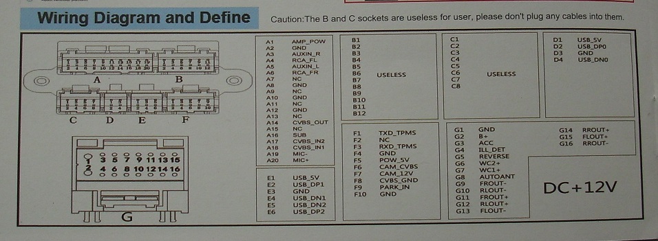

    Witam kolegów i mam prośbę - pytanie, zakupiłem chińską stację multimedialną 2DIN, po podłączeniu wszystko działało O.K.. Ale obecnie pojawił się problem z odtwarzaniem plików video. Jeżeli chcę odtworzyć jakikolwiek plik video pojawia sie informacja, że nie można oglądać filmu w czasie jazdy samochodem, mimo , że samochód nie jest w ruchu. Ponoć aby przywrócić możliwość oglądania filmu należy jakiś kabelek przeznaczony do podłączenia do hamulca ręcznego podłączyc do masy z tym ,ze z załączonej instrukcji nie wiem który. Czy ktoś może mi podpowiedzieć z załączonej instrukcji który to kabelek?. radio 2DIN chińczyk - Zablokowane odtwarzanie plików videoIMG_04..JPG (186.04 kB)Musisz być zalogowany, aby pobrać ten załącznik.

    F9 PARK_IN ale raczej nie do masy, tylko do krańcówki przy hamulcu ręcznym (która zwiera do masy po zaciągnięciu hamulca).

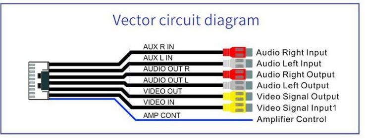

    radio 2DIN chińczyk - Zablokowane odtwarzanie plików video Witam i proszę o jeszcze jedną informacje odnośnie zakupionego radia chińskiego radia 2DIN . Złącze A 20 pinowe przeznaczone do sygnałów audio-video w moim przypadku okablowanie do tego złącza nie ma podłączonych kabelków Video IN1, video IN2 jak i audio out, czy jeśli dokupię okablowanie mające te kabelki jak na załączonej fotce, będę mógł do radia podłączyć przenośny odtwarzacz DVD?

    ...zastanów się jakiej odpowiedzi oczekujesz? Kupiłeś sobie jakieś bliżej niezidentyfikowane chińskie radio i pytasz jak w nim uaktywnić jakąś funkcję. Nie ma tu wróżbitów. Chińczycy mają całą masę takich radio-odbiorników, gdzie czasem z pozoru dwa identyczne egzemplarze mają zupełnie inne "wnętrzności" i oprogramowanie. Zapewne dostałeś z tym radiem jakąś instrukcję obsługi i pewnie jest tam odpowiedź na Twoje pytanie. Mogę jedynie zgadywać, że gdzieś z poziomu menu się wybiera te wejścia... ale skoro w wiązce są nieobsadzone, to może być ta funkcja nieaktywna. Jednak na wiązce z rysunku, który zamieściłeś jest wyprowadzone gniazdo RCA dla pinu CVBS_IN1 - żółte gniazdo opisane jako Video Signal Input1.

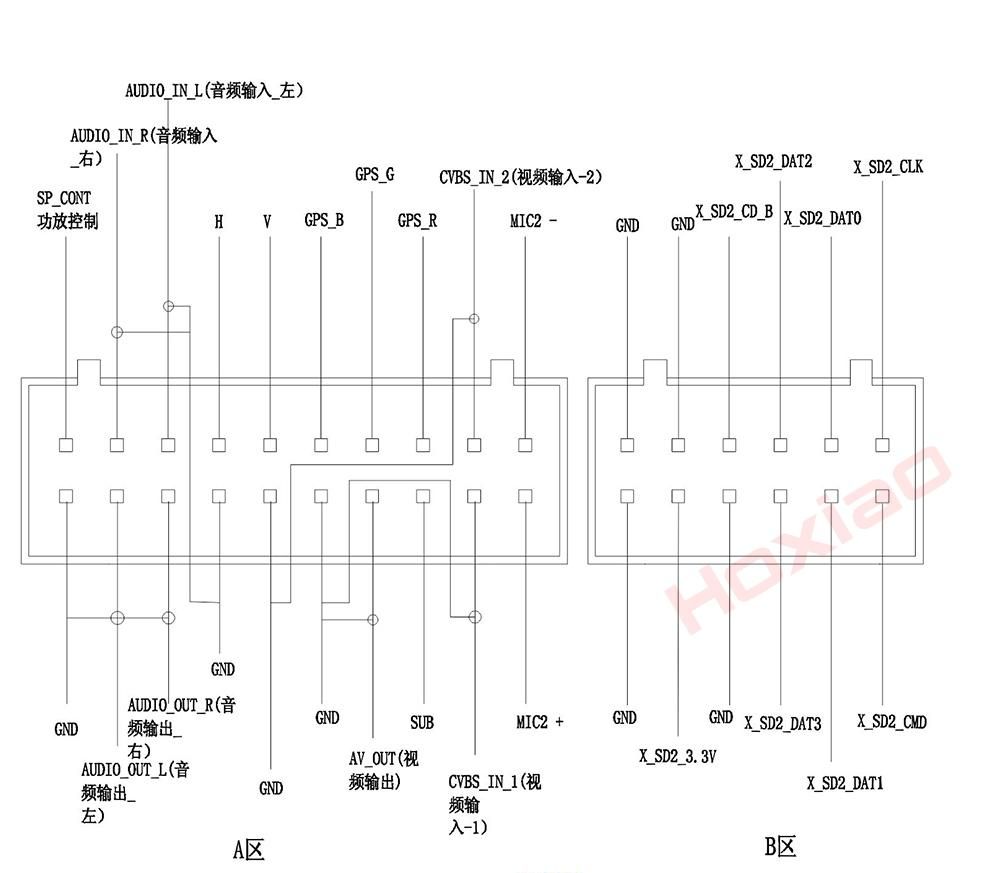

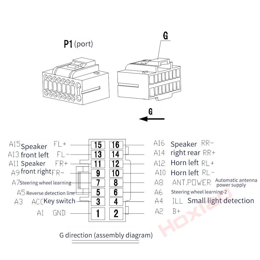

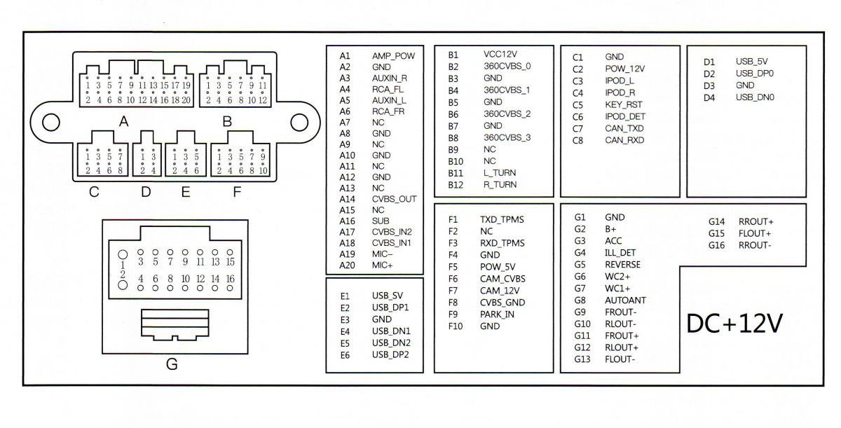

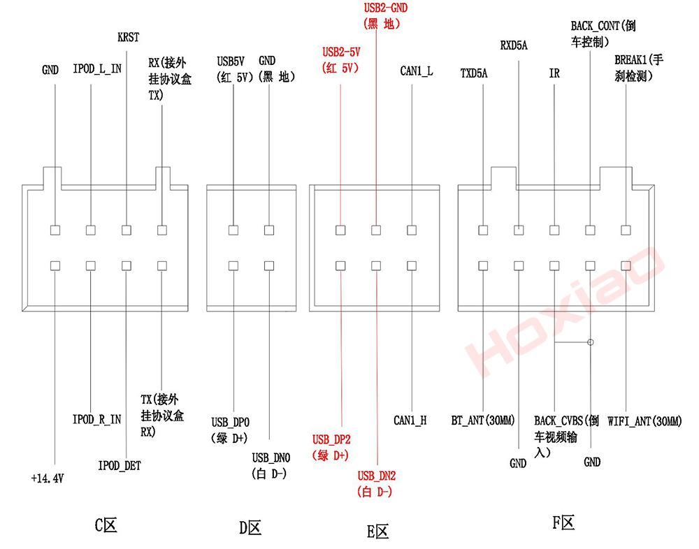

    Pełniejsza rozpiska pinów.

  • #13 18466455
    elmor368
    Posty: 732
    Ocena: 63
    Dziękuję za zainteresowanie się moim problemem. Rozkład pinów jest mi znany, tylko jak wcześniej napisałem w przysłanym odbiorniku w wiązce do wtyku A nie było czinczy do wejść A17 i A18, które ja uzupełniłem. Mimo tego jak podje sygnał video na owe czincze nie mam obrazu na ekranie radia. Na pulpicie nie mam ikonki której naciśnięcie włączało by sygnał z tych wejść. Dlatego podejrzewałem, żę tak jak przy podłączeniu kamerki cofania aby widoczny był obraz należy podać 12V na pin F7, tak aby udrożnić wejście A17 czy A18 też należy podać jakiś dodatkowy sygnał na któreś z wejść gniazda A, lub może nalezy zainstalować jakąś apkę która by włączała te wejścia AV?.
  • #14 18466467
    tzok
    Posty: 38747
    Pomógł: 3170
    Ocena: 6493
    Nie, F7 służy do automatycznego przełączania źródła na wejście wideo kamery cofania, jest to sygnał ze światła cofania. Alternatywne źródła wideo są wybierane ręcznie (tak samo jak się przełączasz na wejście AUX). Skoro nie było przewodów i nie ma opcji na ekranie to ta funkcja jest zablokowana programowo.
  • #16 18466535
    tzok
    Posty: 38747
    Pomógł: 3170
    Ocena: 6493
    Pogrzeb jeszcze trochę w menu, to może znajdziesz. Opcji odtwarzania wideo podczas jazdy (ignorowania wejścia PARK_IN/BREAK1) nie znalazłeś, a jest tam ;) Z tego co zrozumiałem z "chińgielskiego" jakim jest napisana instrukcja (od podobnego urządzenia) to zewnętrzne wejście video jest uaktywniane wraz z wybraniem zewnętrznego wejścia audio (AUX).

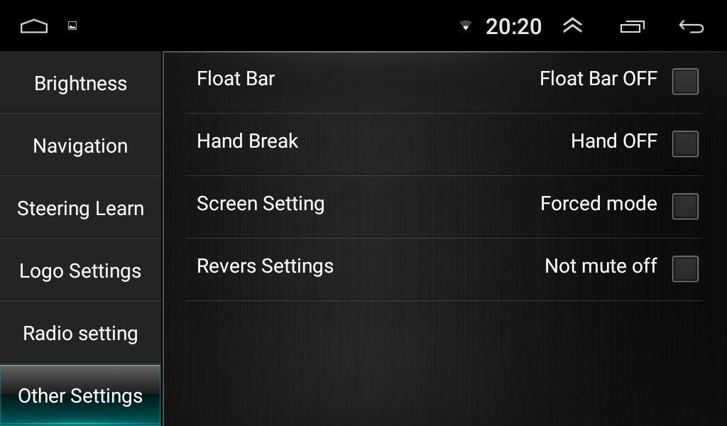

    Do tego służy jedna z aplikacji podeślij zdjęcie aplikacji jakie masz. Obraz sam się ci nie uruchomi jak np z kamery cofania / parkowania. Z tego co pamiętam wchodzisz w apps / aplikacje i tam masz odpowiednią aplikację obsługującą obraz po RCA. Co do oglądania zazwyczaj jest zabezpieczenie gdzie np można oglądać tylko wtedy kiedy zaciągnięty jest hamulec ręczny jak kolega powyżej wspomina czyli kabel breake. Ale z tego co widzę powinna być opcja w ustawieniach o ile jest dostępna do wyłączenia tego z poziomu aplikacji.

    Opcję ogladania video w czasie jazdy ( choć to zdaję sobie sprawę nie należy używać ze względów bezpieczeństwa) mam aktywną, ale są to klipy video nagrane na karcie pamięci podłączonej do wejścia USB. Natomiast co oznacza ignorowanie PARK_IN ?, czy na to wejscie należy podac 12V, czy też połączyć z masą samochodu i wówczas będzie widoczny obraz z DVD?.

    Przecież to już zostało wyjaśnione - masa na PARK_IN odblokowuje funkcję odtwarzania filmów jeśli w konfiguracji jest włączona opcja blokady odtwarzania filmów podczas jazdy. Jeśli tę opcję wyłączysz, to stan tego wejścia jest ignorowany. Masa na wejście PARK_IN powinna być podawana z kontrolki pozycji P skrzyni automatycznej lub czujnika/kontrolki hamulca postojowego. Zwarcie tego wejścia na stałe do masy jest bez sensu, bo równie dobrze można funkcję blokady odtwarzania podczas jazdy wyłączyć w opcjach.
