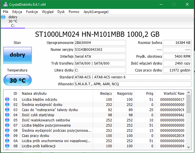

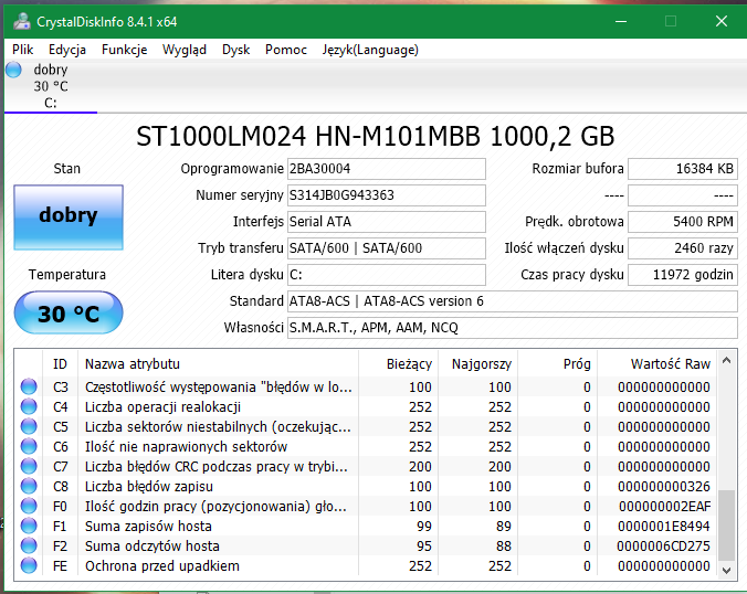

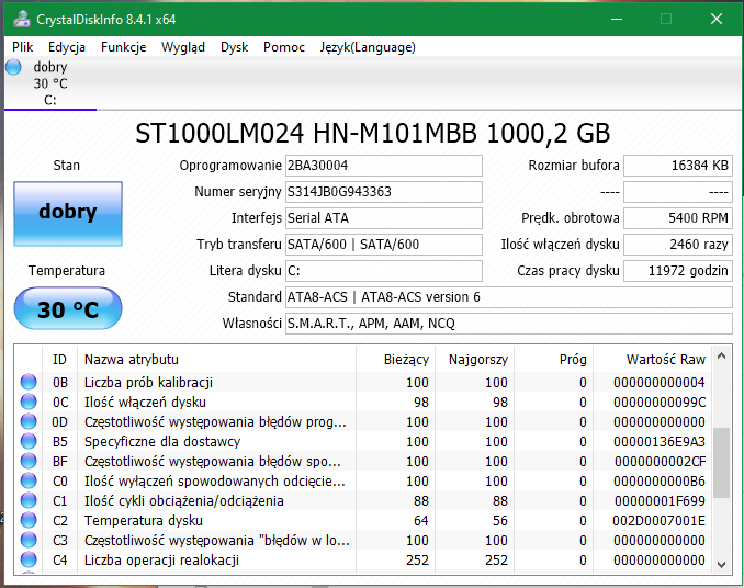

    Skan z CrystalDiskInfo:
    Dell Inspirion 15 5558 - Problemy w grach i w dzialaniu komputera Dell Inspirion 15 5558 - Problemy w grach i w dzialaniu komputera Dell Inspirion 15 5558 - Problemy w grach i w dzialaniu komputera

    Najważniejsze parametry z CrystalDyskInfo to
    :idea:
    patrz na punkty 05, 0A, B8, 0BC, C4, C5, C6 .
    Jeżeli wartość 05 jest większa od 0 to dysk uszkodzony.
    Jeżeli wartość C5 większa od 0 to dysk posiada niestabilne sektory.
    Lewy obrazek C5 wart.10 .... następny ta wart.=0
    O co chodzi w tych zrzutach?
    Na lewym obrazku nie ma wartosci C5 tylko jest 05

    @Kamyk912 SMART odnotował błędy odczytu 01, kalibracji 0B i zapisu C8, ale nie jest tragicznie, więc dysk chwilowo odpuszczam.

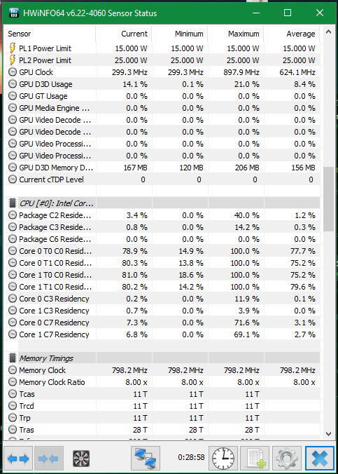

    Teraz to nie wiem co napisac bo generalnie to poprawilo mu to wydajnosc(Teraz dziala na medium z 90fps ale pod wiezami juz 40) ale ten laptop chyba powinien uciagnac lola na najwyzszych.

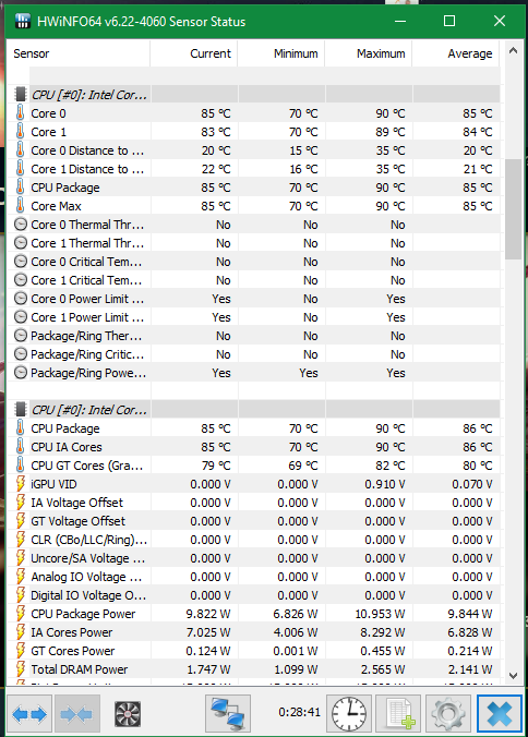

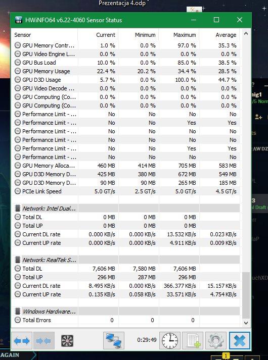

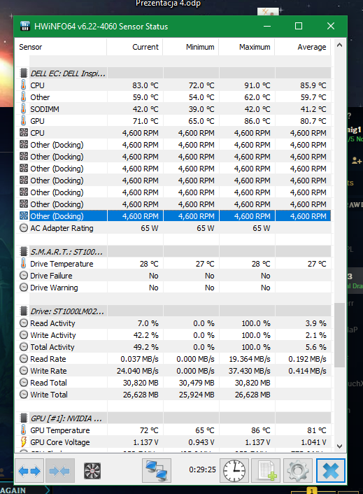

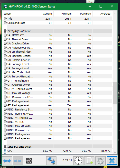

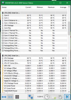

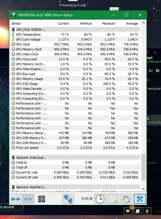

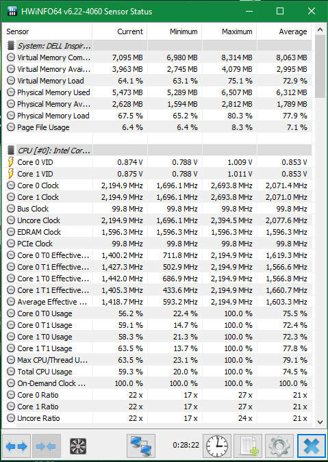

    Dell Inspirion 15 5558 - Problemy w grach i w dzialaniu komputera Dell Inspirion 15 5558 - Problemy w grach i w dzialaniu komputera Dell Inspirion 15 5558 - Problemy w grach i w dzialaniu komputera Dell Inspirion 15 5558 - Problemy w grach i w dzialaniu komputera Dell Inspirion 15 5558 - Problemy w grach i w dzialaniu komputera Dell Inspirion 15 5558 - Problemy w grach i w dzialaniu komputera Dell Inspirion 15 5558 - Problemy w grach i w dzialaniu komputera
    Nie wiem czy o to chodzi ale mam nadzieje ze tak
  • #13 18511179
    safbot1st
    Posty: 21951
    Pomógł: 2719
    Ocena: 1583
    O to chodzi! Nooo... wg. mnie idzie pełną parą.
    Jeśli ktoś coś widzi złego to proszę informować.
    Trochę dziwią mnie te obroty wciąż na max. → screen 5. Tak ma być @Kamyk912?

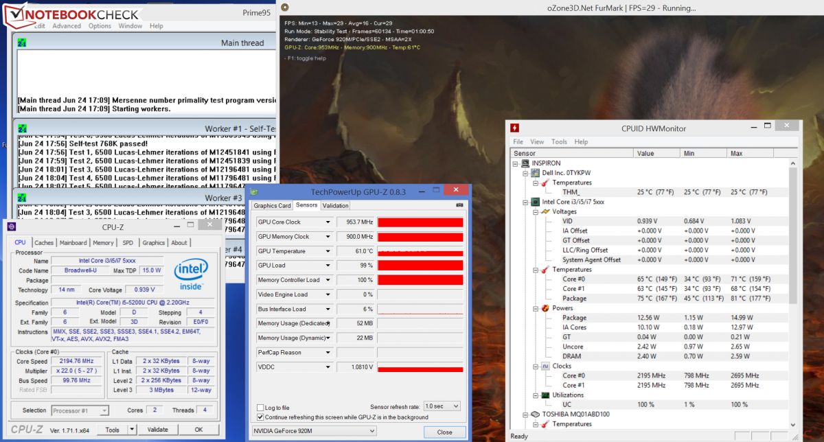

    Trochę za duże masz Temp. na cpu , mimo że wentylator na max.
    - może zmiana pasty i czyszczenie pozwoli obniżyć ?
    Tutaj pokazuje o min. 10st.C mniej Link_ Inspiron-15-5558-Notebook-Review
