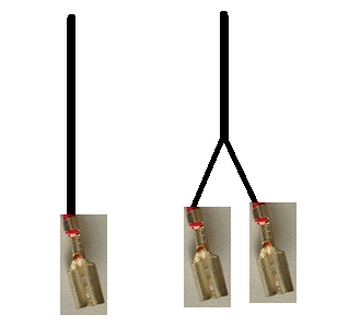

    Witam, jestem totalnie zielony w sprawach elektryki. Mam starą skode felicie z 1997 roku (starszą o rok niż ja :D ) od kilku miesięcy bo wujek mi pożyczył i nie wystarcza mi w niej audio, jednak nie stać mnie na zakup lepszego. Tata znalazł w piwnicy głośniki nieznanej mi firmy i nieznanej marki samochodu . Chciałbym zamiast 2 głosników podłączyć 4. I teraz mam pytanie co do kabli (podłączenia do wszystkich 4 głosników pasują do tych pinów z 1 zdjecia) Moge po prostu rozdzielić ten kabel i zrobić z niego 2 tak jak na 2 zdjęciu? Oczywiście też chciałbym wiedzieć czy z masą tak samo moge zrobić.

    Nie da się podłączyć głośników równolegle bo impedancja będzie 2 Ohm i radio nie da rady. Trzeba szukać dodatkowych wyjść albo wzmacniacza. Ewentualnie szeregowo.
