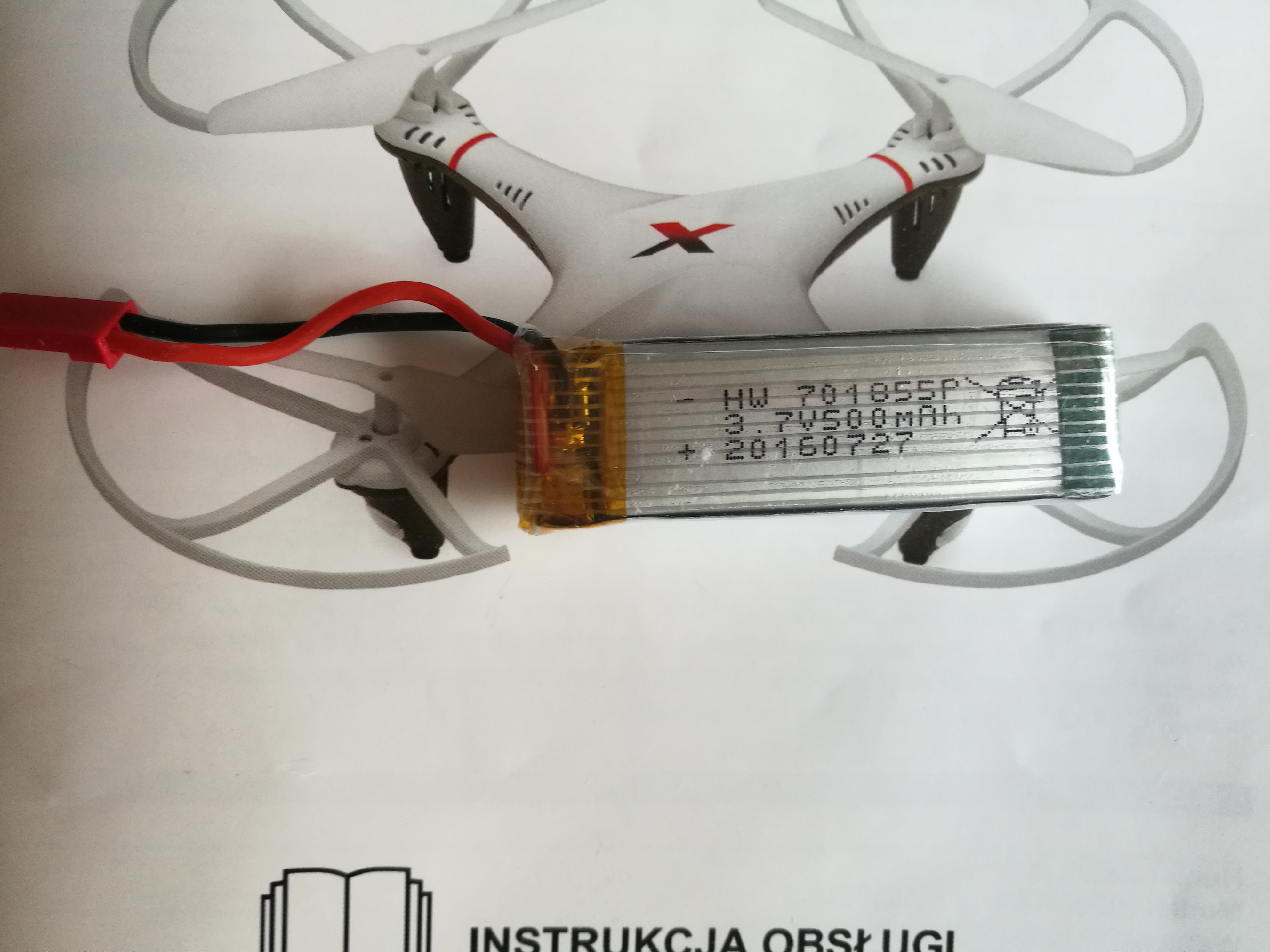

    Posiadam Quadcopter z biedronki z kamerą 2Mpx, niestety ogniwa w takich zabawkach nie trzymają zbyt długo, dlatego chciałbym kupić sobie kilka nowych, ale nie wiem o jakiej wydajności prądowej. Da się to jakoś sprawdzić? Poniżej wrzucam zdjęcie ogniwa i quadcoptera.
    Z góry dzięki za pomoc.

    Parametry oryginalnego pakietu:
    Nominal Voltage: 3.7V
    Nominal Capacity: 500mAh
    Max Continuous Discharge Rate: 20C
    Max Burst Rate: 40C
    Weight:15g
    Na znanym portalu aukcyjnym spokojnie znajdziesz coś dla siebie.
