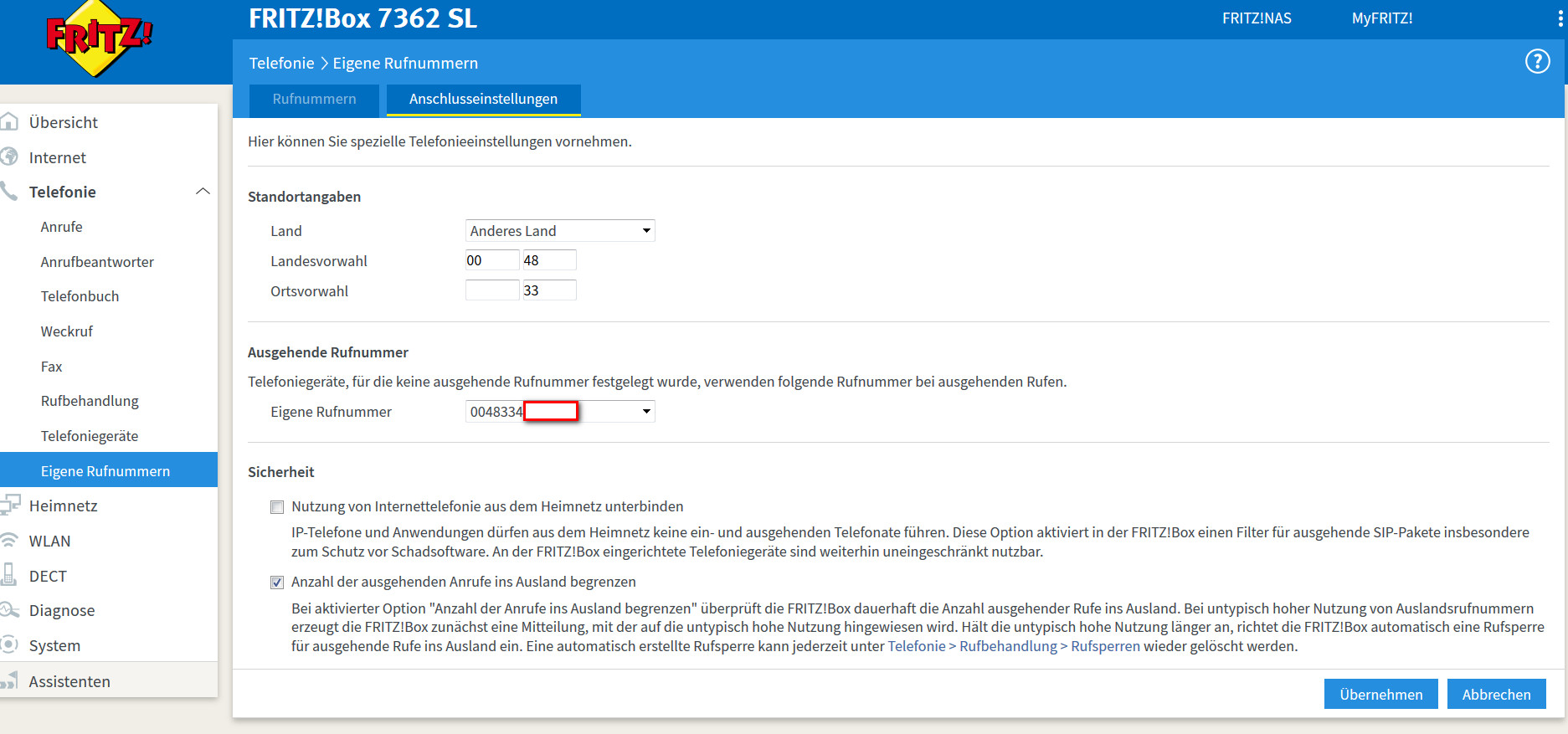

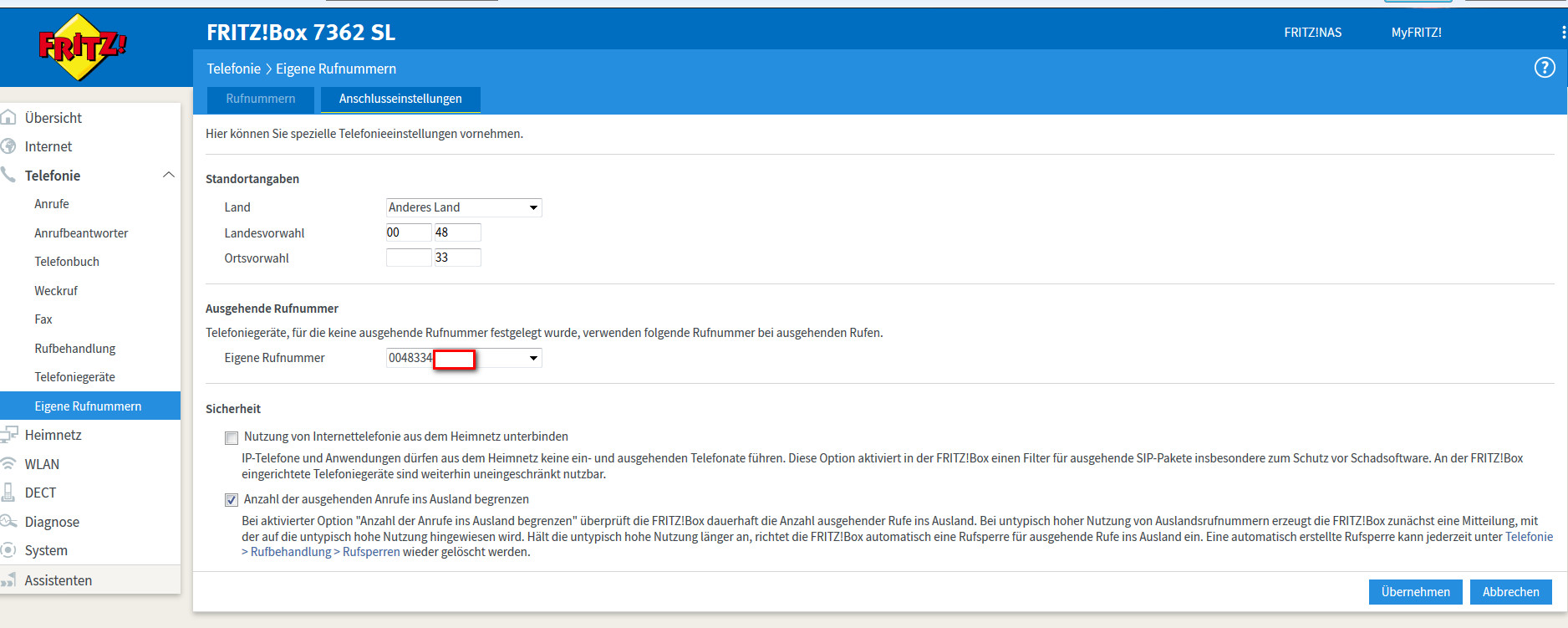

    PS Problem tkwi w tym, że FB zaznacza w protokole telefonów przychodzace numery telefoniczne, a podłączony telefon do FB nie dzwoni i nie ma w nim również wolnego sygnału.
    • Fritzbox 7362 SL jako IP Client, telefon dziala, czy nie? 2.jpg (89.09 KB) Musisz być zalogowany, aby pobrać ten załącznik.
    • Fritzbox 7362 SL jako IP Client, telefon dziala, czy nie? 1.jpg (256.45 KB) Musisz być zalogowany, aby pobrać ten załącznik.

    EDIT: Wrzuć screeny z sekcji "Telephony devices" i 'Telephone numbers' Z "telephony devices' mam na myśli ekran edycji dla danej słuchawki.

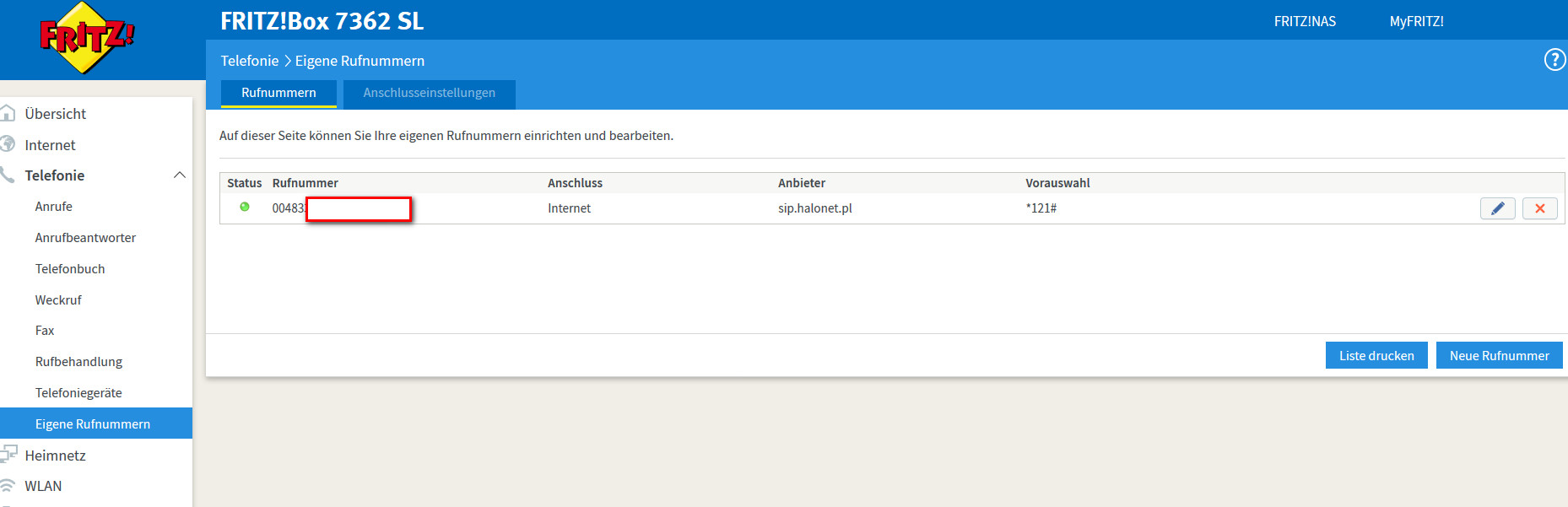

    Wpisalem wszystko jak powiedziales:
    5. Primär DNS 8.8.8.8
    6. Secundäres DNS 8.8.4.4
    Po czym zauważylem, ze gdy dzwonie sam z komorki na Fritzboksa to LED Fon w FB swieci, a telefon nawet 2 razy zadzwonil, mimo tego polaczenia nie bylo. Pozniej juz wogole nie dzwonil.
    Ja pisalem o tym juz wczesniej, ale byc moze nie dziala to wszystko dlatego, ze FB nie ma Annexu A?
    Annex w tym wypadku nie ma żadnego znaczenia. W trybie IP Client nie używasz modemu.
    Dopisz jeszcze w pole PROXY server: sip.halonet.pl

    Proxy dopisalem. Efekt jest taki, ze jak dzwonie z komorki na FB to na FB "LED FON" swieci. Telefon podlaczony do FB dzwoni, ale po odebraniu w sluchawce slysze buczenie i polaczenia nie ma.
    PS Moze jest to problem kabla pomiedzy FB i telefonem?

    U mnie wyglada to tak:
    Ja u siebie na FB /Linie settings nie widzę opcji do odblokowania lini analogowej.
    • Fritzbox 7362 SL jako IP Client, telefon dziala, czy nie? 30.jpg (331.7 KB) Musisz być zalogowany, aby pobrać ten załącznik.

    andrzej1771 napisał:
    Ja takie Y kable mam. Samemu robione też mam. Podłączenia nie pamietam, bo wtedy podłączałem tylko FB bezposrednio do gniazdka (bez modemu jak teraz TP Linka). Ale pamiętam, że to było duzo zabawy.
    "Jedną końcówkę podłączasz do portu DSL/Tel we FBoxie natomiast końcówkę Tel/Analog (jeśli dobrze pamietam podłączasz do analogowego gniazda telefonicznego.
    " No tak, ale ja mam tutaj juz w gniazdku podłączony modem TP Link. Tak wiec nie mam miejsca już w gniazdku. Chyba że mowisz o wypuszczeniu drugiego gniazdka, zrobieniu sobie samemu?
    Dlatego właśnie potrzebujesz spliter,. Wtedy bez problemu podłączysz y-Kabel z Fritzboxa oraz kabel z modemu. Ważne również jest aby y-kabel był z końcóką rj-11, bądź odpowiednim adapterem. Niemieckie Fritzboxy na zakończenia rj-45, natomiast wersje INT mają końcówki rj-11 i taki właśnie kabel potrzebujesz.
    "Jednocześnie w ustawieniach musisz odblokować linię analogową (Telephone numbers/Line settings) a następnie dodać ją do listy operatorów w sekcji 'Telephone numbers'"
    No własnie jak można odblokować linię analogową, a później dodac do listy operatorów?
    Procedura podobna jak z operatorem VOIP. Jedyna różnica to wcześniejsze odblokowanie linii stacjonarnej w sekcji 'Telephone numbers/Line settings'. Potem dodajesz kreatorem operatora. Chociaz widze, ze w niemieckim Fritzboxie jest to trochę inaczej poukładane. Słowo klucz: FESTNETZ.
    Tu link do instrukcji:
    https://en.avm.de/service/fritzbox/fritzbox-7.../1143_Entering-landline-numbers-in-FRITZ-Box/
    a t po niemiecku:
    https://avm.de/service/fritzbox/fritzbox-7390...3_Festnetzrufnummern-in-FRITZ-Box-einrichten/
