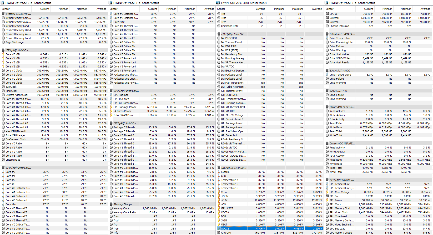

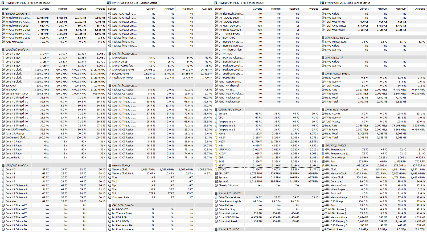

    @enhanced gra na hdd, aczkolwiek mogę przeinstalować na ssd jeśli to jakoś pomoże, screeny wrzucę pewno jutro podczas gry.
    SS przed graniem: Spadek fps w Wiedźminie 3 na i7 6700K i GTX 1070 - co może być przyczyną?
    SS podczas gry: Spadek fps w Wiedźminie 3 na i7 6700K i GTX 1070 - co może być przyczyną?

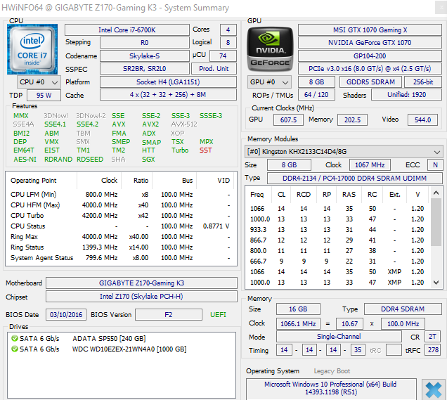

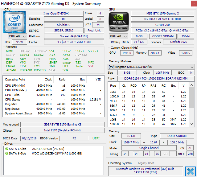

    Sensors miało być - temperatury i inne wartośći.
    Choć widać że grafike wpiąłeś w wolniejszy slot x4
    http://www.gigabyte.com/Motherboard/GA-Z170-Gaming-K3-rev-10#sp
    a nie główny x16.

    @enhanced sprawdzilem na płycie głównej, mam wpiętą kartę graficzną do slota x16

    Zakutalizowałem bios ale nadal to samo, screen przed grą
    Screen podczas gry:
