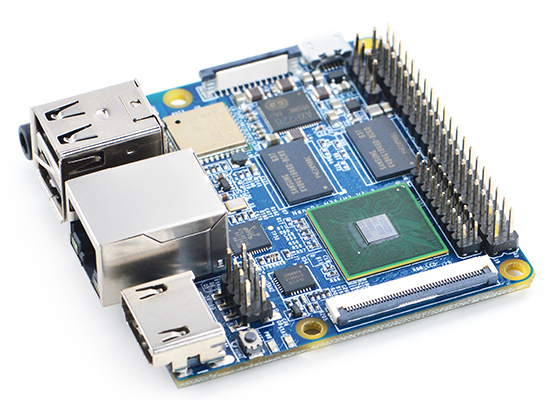

NanoPi M2A to kolejny, należący do serii NanoPi jednopłytkowy komputer chińskiej firmy FriendlyElec (znanej też jako FriendlyARM).
NanoPi M2A stanowi następce modelu M2 i współdzieli wiele cech z modelem M3.
Sercem NanoPi M2A jest układ S5P4418 firmy Samsung zawierający czterordzeniowy procesor ARM typu Cortex-A9 o taktowaniu 1.4GHz i procesor graficzny Mali-400MP.
Komputer pracować może pod kontrolą systemu Android 5.1, Debian 8.1 i Ubuntu Core z Qt. Komputer posiada wlutowane 1GB pamięci RAM typu DDR3. Rolę pamięci masowej pełnić może karta pamięci typu micro SD.
Komputer umożliwia łączność bezprzewodową w standardach: Wi-Fi 802.11n i Bluetooth 4.0.
Komputer posiada: port Gigabit Ethernet (RJ45), 2 porty USB 2.0, wejście/wyjście dźwięku w postaci złącza mini jack i wyjście HDMI 2.0. Oprócz tego na płycie komputera znajdują się: złącze karty pamięci typu micro SD oraz wyprowadzenia interfejsów, takich jak: LCD, LVDS, DVP, UART, I2S, SPI, I2C i PWM. Układ wyprowadzeń UART, SPI, I2C i PWM odpowiada Raspberry Pi.
Wymiary komputera wynoszą 64 x 60 mm. Waga nie została podana. Komputer wymaga zasilania napięciem 5V. Pobór prądu nie przekracza 3A.
Więcej informacji na temat modelu NanoPi M2A znaleźć można na stronie producenta.
Cena płytki wynosi niecałe 40 dolarów amerykańskich (ok. 160 zł).
