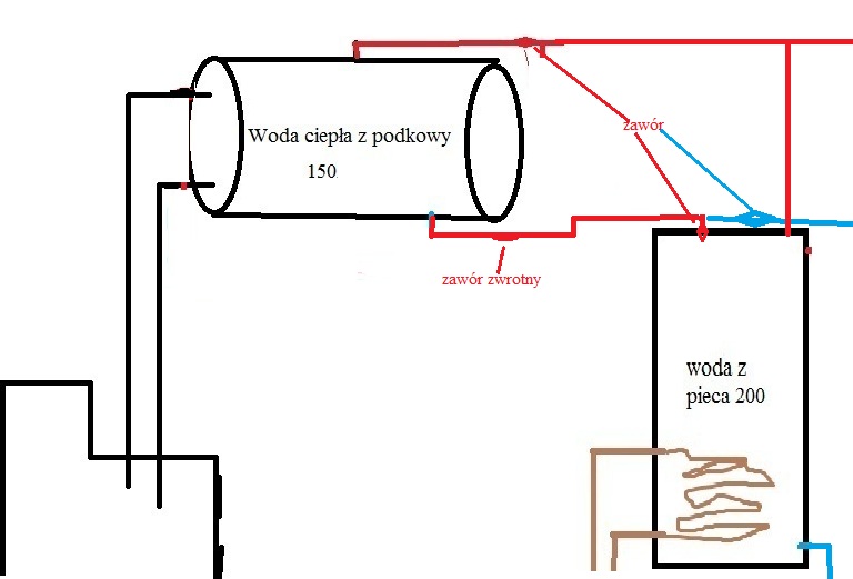

    Witam, jak w załączonym schemacie mam tak zrobione i spisuje się lecz teraz gdy wodę grzeje w kotłowni to 200l jest mało a zbiornik od podkowy nie jest używany i czy jeśli ich połączę to grawitacyjnie będzie grzało i jak to połączyć.
    Bedę bardzo wdzięczny za pomoc

    Takie podłączenie jest niezbyt mądre. Ciepła woda ze zbiornika dolnego wpięta na górze i jednocześnie na dole w zbiornik górny?! Co to ma dać?
  • #7 16504087
    gersik
    Poziom 33  
    Posty: 1717
    Pomógł: 164
    Ocena: 639
    Z tego nie będzie nić. Napisz co sprawi że woda z jednego zbiornika przepłynie do drugiego? Musiałbyś gorącą wodę z pierwszego zbiornika podpiąć pod zimną do drugiego. Aby drugi zbiornik napełnił się gorącą wodę musiałbyś otworzyć kran i wylać w kanał całe te 200 l zimnej wody z zbiornika nr. 2 Nie ma sensu.

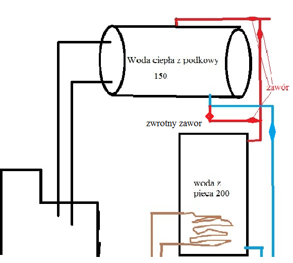

    Podepnij ciepłą wodę z dolnego, dużego zbiornika w zasilanie (od dołu) w mniejszy zbiornik, ale w trójnik , gdzie dasz też zasilanie zimną wodą z zaworem zwrotnym. Obie rury powinny mieć też zawory, by można było decydować, którą rurą zasilamy mały zbiornik. Być może będziesz korzystał z obu zbiorników jednocześnie, wtedy zakręcasz zawór zasilający zimną wodą bojler górny.Gdybyś z jakiegoś powodu chciał korzystać tylko z górnego zbiornika, zakręcasz dopływ z dolnego, a odkręcasz zasilanie zimną wodą. Pozostaje nierozstrzygnięta opcja korzystania tylko ze zbiornika dolnego, ale to można pominąć, bo chciałeś powiększenia zapasu ciepłej wody.

    czyli spinam tak jak narysowałem?
    czy tak jak na rysunku poniżej

    Prawie tak,ale na zasilaniu górnego zbiornika(niebieska rura) mus być zawór zwrotny i zwykły. No i pozostaje zamykanie jednego z zaworów na ciepłej wodzie .

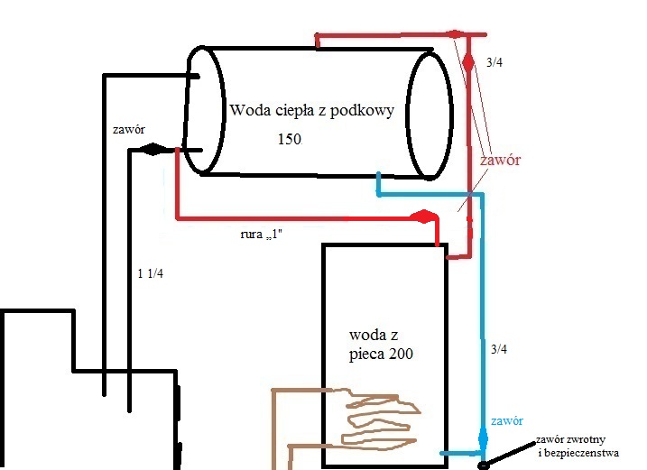

    Zapytam jeszcze raz. Co zmusi wodę aby przepłynęła do dolnego zbiornika ?
    stasw147 napisał:
    fizyka sprawia że zawsze ciepła woda jest u góry prawda??
    No właśnie ciepło idzie w górę a nie w dół.
    Masz tak podłączyć drugi zbiornik aby woda płynąca do niego z podkowy miała pod górkę.. Napisz jaki to zbiornik 200 l

    Przepraszam źle Cię zrozumiałem. W takim razie schemat byłby w miarę dobry. brak tylko zaworów zwrotnych pomiędzy bojlerem górnym z podkową a raczej między trojakiem a podkową.

    teraz ja się zaczynam gubić, poprawny jest ten schemat, tylko zawór muszę jeszcze dać na rurze od podkowy bo będzie chłodzić prawda?
    Zwiększenie zbiornika Cwu i połączenie ze zbiornikiem od Podkowy
    i czy rura 3/4 wystarczy na połączenie tych dwóch, odległość jest 30cm
    Nie powinno chłodzić bo podkowa jest niżej. Dodatkowo ten zawór jest niezbyt bezpieczny i niewygodny, bo trzeba o nim pamiętać przy paleniu w kuchni.
    Wystarczy, A i tak pewnie nie ma ta większego wejścia.

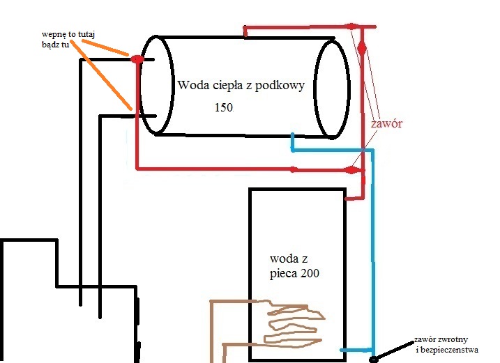

    Właśnie skończyłem, w zbiorniku 200l napalone na70 stopni otworzyłem zawór łączący ale jak narazie nic się nie dzieje woda nie przechodzi, wydaje mi się że trzeba dać drugą rurkę aby zimna woda ze zbiornika od podkowy miała którędy pójść w dolni zbiornik
    i jest tak jak mówił jeden z kolegów że aby była ciepła to trzeba przepuścić 150litrów
    nic poczekam do jutra i zobaczymy
    chyba żeby to funkcjonowało to trzeba zrobić tak
    https://obrazki.elektroda.pl/5848187700_1496213250.jpg
    chyba że błąd popełniłem taki że zawór zwrotny jest wpięty zaraz przed wejściem do zbiornika a nie przed trójnikiem od zimnej wody
    i wyszło 10cm różnicy wysokości pomiędzy wyjściem z 200l zbiornika a wejściem 150litrowego
    10cm niżej jest zbiornik 150litrowy
    Aktualnie tak to wszystko wyglada zrobione i nie przepływa woda sama do zbiornika z grzania podkową Zwiększenie zbiornika Cwu i połączenie ze zbiornikiem od Podkowy
    Myslę tak i tak nad tym i chyba jutro przerobie to wszystko tak

    Witam, po 3dniowych zmaganiach z przeróbkami powiem że wszystko działa jak należy, pozostało mi dzisiaj tylko ocieplić górny zbiornik wełną bo nie ma izolacji i po jednym dniu woda wystudziło,
    Mam wszystko podłączone według tego rysunku i w czasie palenia w piecu centralnego, bez problemu woda wędruje do górnego zbiornika od podkowy bez żadnych pompek itp , podniosłem zbiornik aby był nad dolnym zbiornikiem, dolny zbiornik posiadał wyjście calowe to dałem w trojak od podkowy i musiałem założyć dodatkowy zawór od podkowy gdyż rury od podkowy były ciepłe po nagrzaniu wody.
    Wcześniej zasilanie do górnego zbiornika było z innego źródła przerobiłem i wziąłem z dolnego i to pomogło gdyż z górnego zbiornika wędruje zimna woda w dół a po nagrzaniu wody obydwu zbiorników ta rura zasilająca jest gorąca,
    Może komuś się te moje wypociny przydadzą, bo dzieki temu mój zapas ciepłej wody się zwiększył bez wymiany zbiorników 35letnich z nierdzewki Zwiększenie zbiornika Cwu i połączenie ze zbiornikiem od Podkowy
