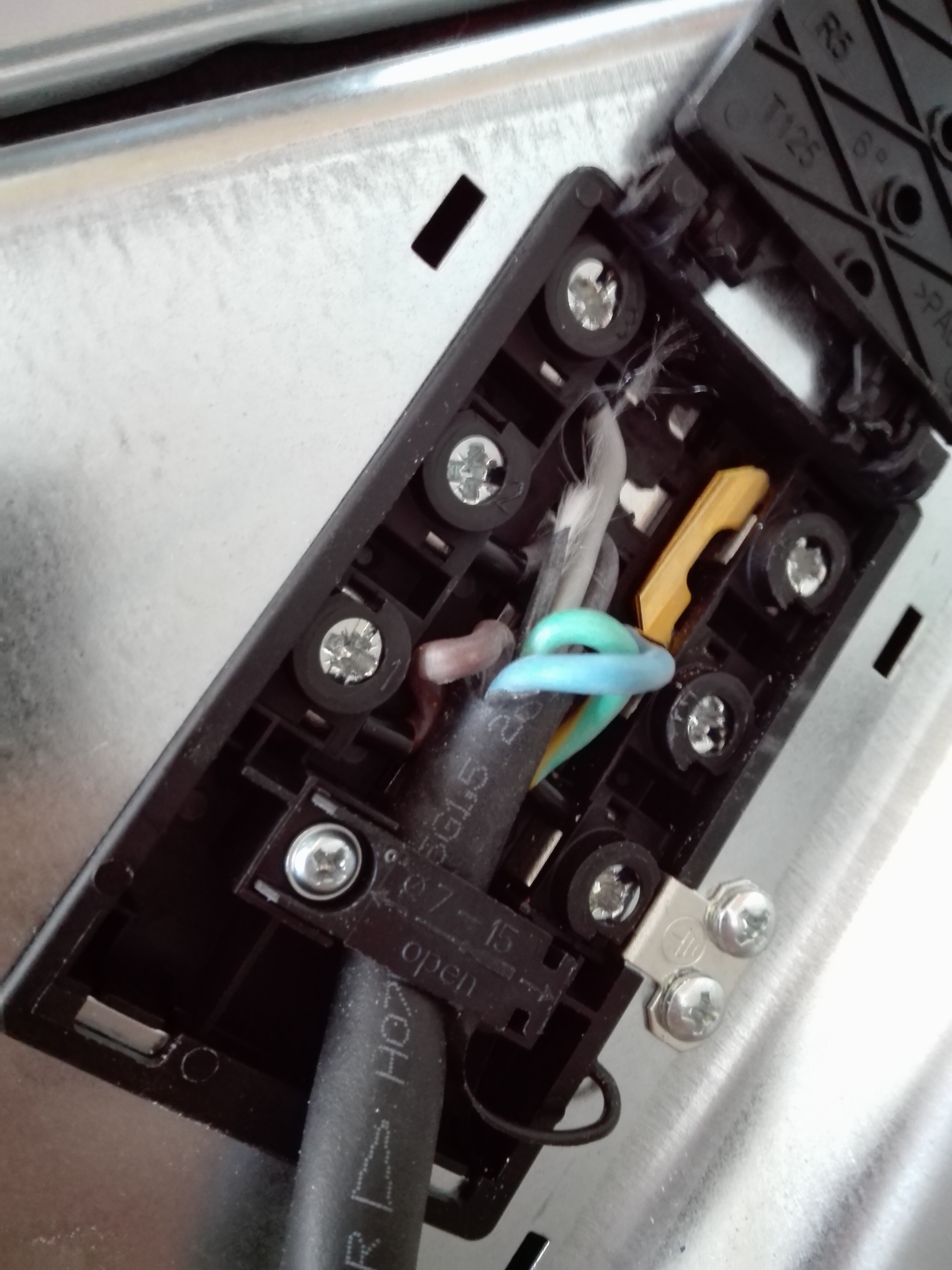

Szanowni,
W związku z tym, że zostałem postawiony przed koniecznością podłączenia kuchni elektrycznej w trakcie montażu szafek, a nigdy tego nie robiłem, mam prośbę o konsultacje. Wiem, nie mam gwaarancji, i nie jestem elektrykiem, odbieram chleb, itp. Sorry, miałem mniej niż 1h.
Niemniej nie mieliśmy czasu na szukanie elektryka, zostałem w to troche ubrany ASAP, głównie z powodu że kiedyś jakies tam doświadczenie z 3-fazowymi urządzaniami miałem w postaci ich używania. <facepalm>
Zgodnie z instrukcją wybrany został kabel 5x1,5. Odporny na temperaturę. Długość 2m pozwalający na wysunięcie urządzenia w całości.
Tabliczka znamionowa kuchni:
W związku z tym założyłem i zacisnąłem tulejki (kabel linka) i dalej podłączyłem kable fazowe
L1 - brąz
L2 - czarny
L3 - szary
i wiadomo,
N - niebieski ('zero')
GND- żółtozielony
Sprawdziłem że na obudowie nie ma napięcia.
W instalacji jest wył różnic-pr po podniesieniu wyłącznika 3-fazowego kuchnia działa i grzeje.
Zdjęcia moich podłączeń(te źródłowe - w puszce zastałem tak przygotowane:
Czy można powiedzieć że nie popełniłem błędu ? Że to jest poprawnie podłączone?
Oczywiście poza tym, że nie zamówiłem elektryka.
