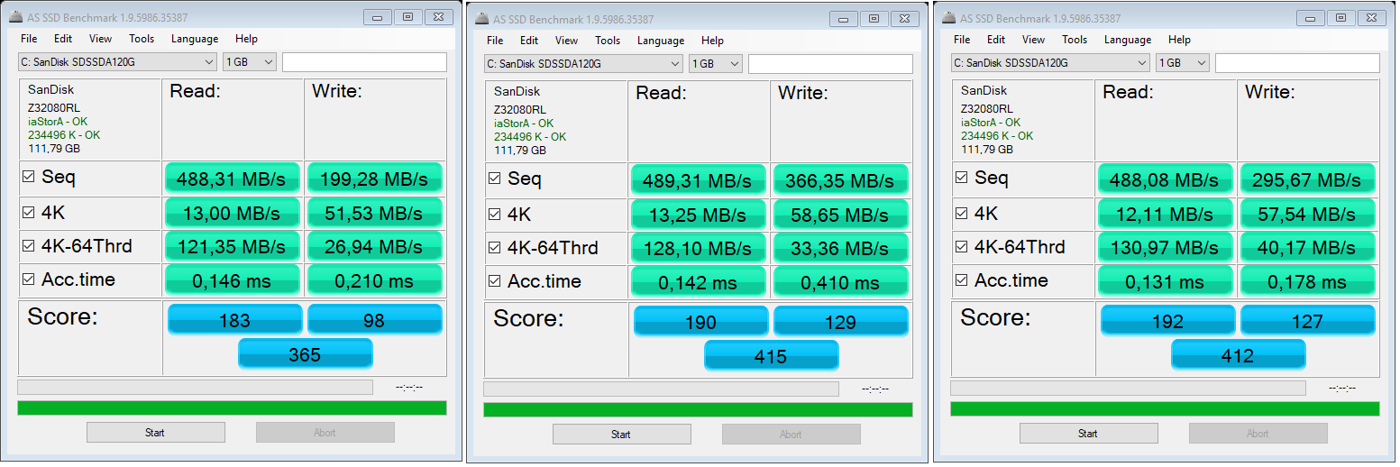

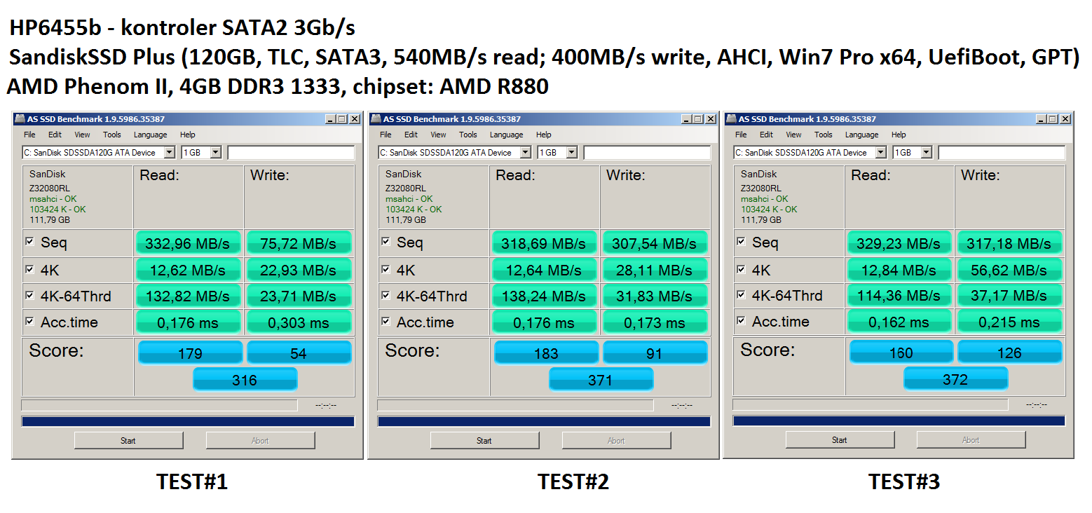

Kolejna rzecz to dysk:
Gdy go kupiłem miesiąc temu to miał takie parametry w laptopie z sata2:
Pamiętam też że po przesiadce na stacjonarkę zrobiłem test SSD i zawsze miałem w sekwencyjnym
zapis pow. 400MB/s i odczyt pow. 550MB/s.
Od tygodnia jest jednak coraz gorzej - średni awrite mniej jak 280MB, często pon. 200! koniec dysku po miesiącu??
To test z dnia dzisiejszego:
