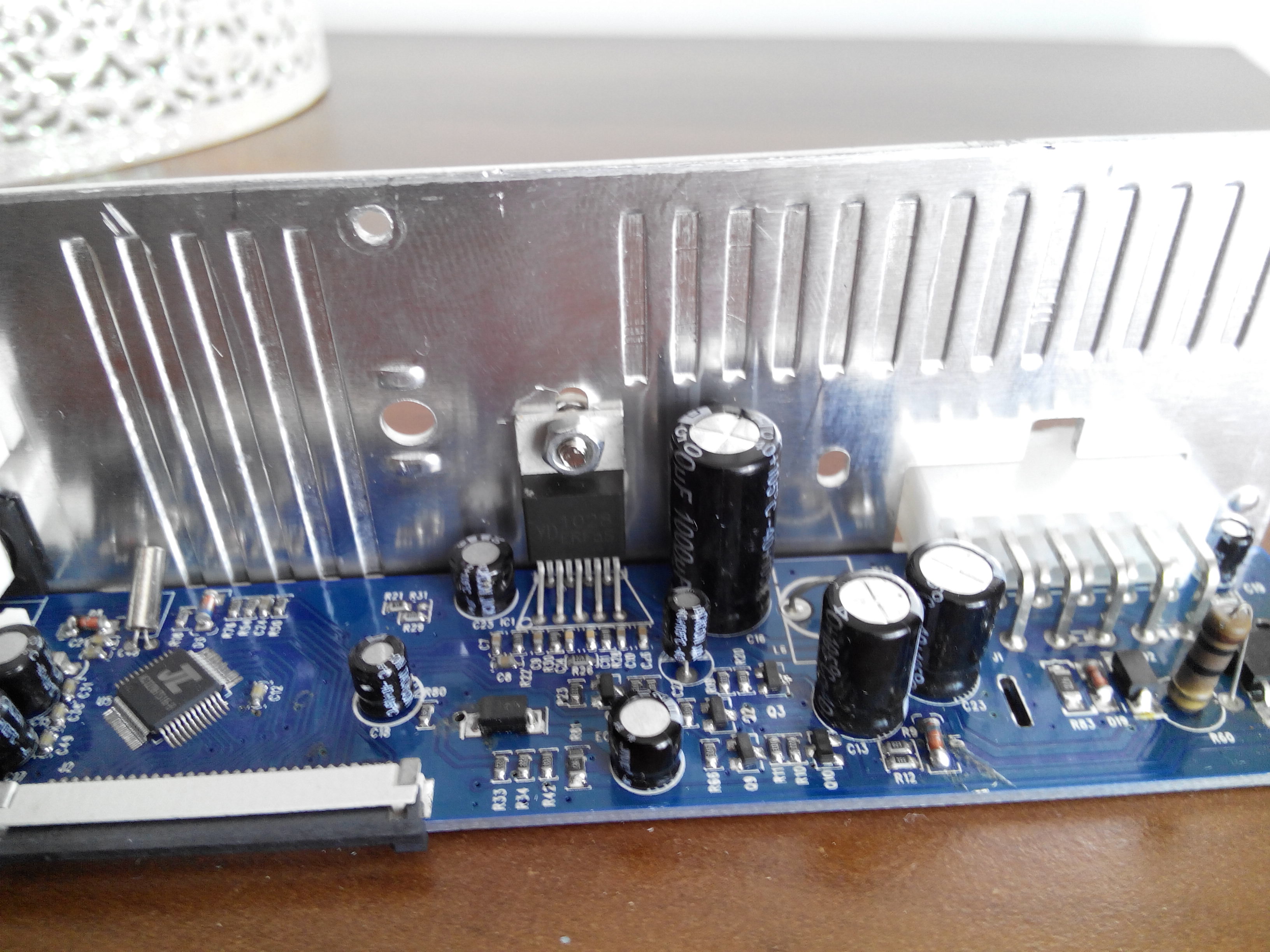

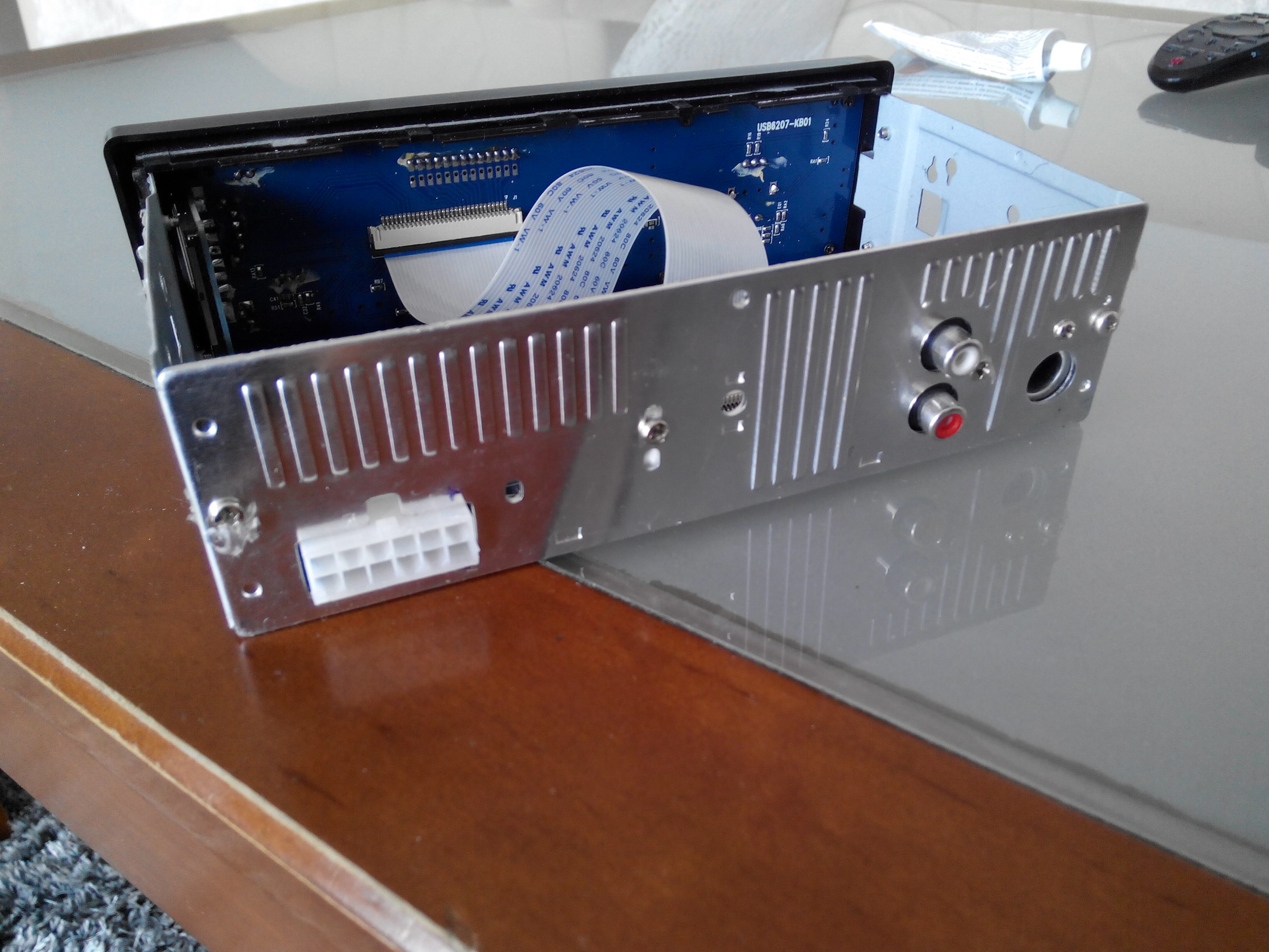

    Witam dostałem od znajomego radyjko chyba chińszczyzna po podłączeniu tylko podświetlony przyc Chińskie radio - podświetlony przycisk PWR, brak reakcji po podłączeniu Chińskie radio - podświetlony przycisk PWR, brak reakcji po podłączeniu Chińskie radio - podświetlony przycisk PWR, brak reakcji po podłączeniu isk PWR,doradzi ktoś....

    Zrób przynajmniej porządne zdjęcie elektroniki bo nic na nim nie widać.

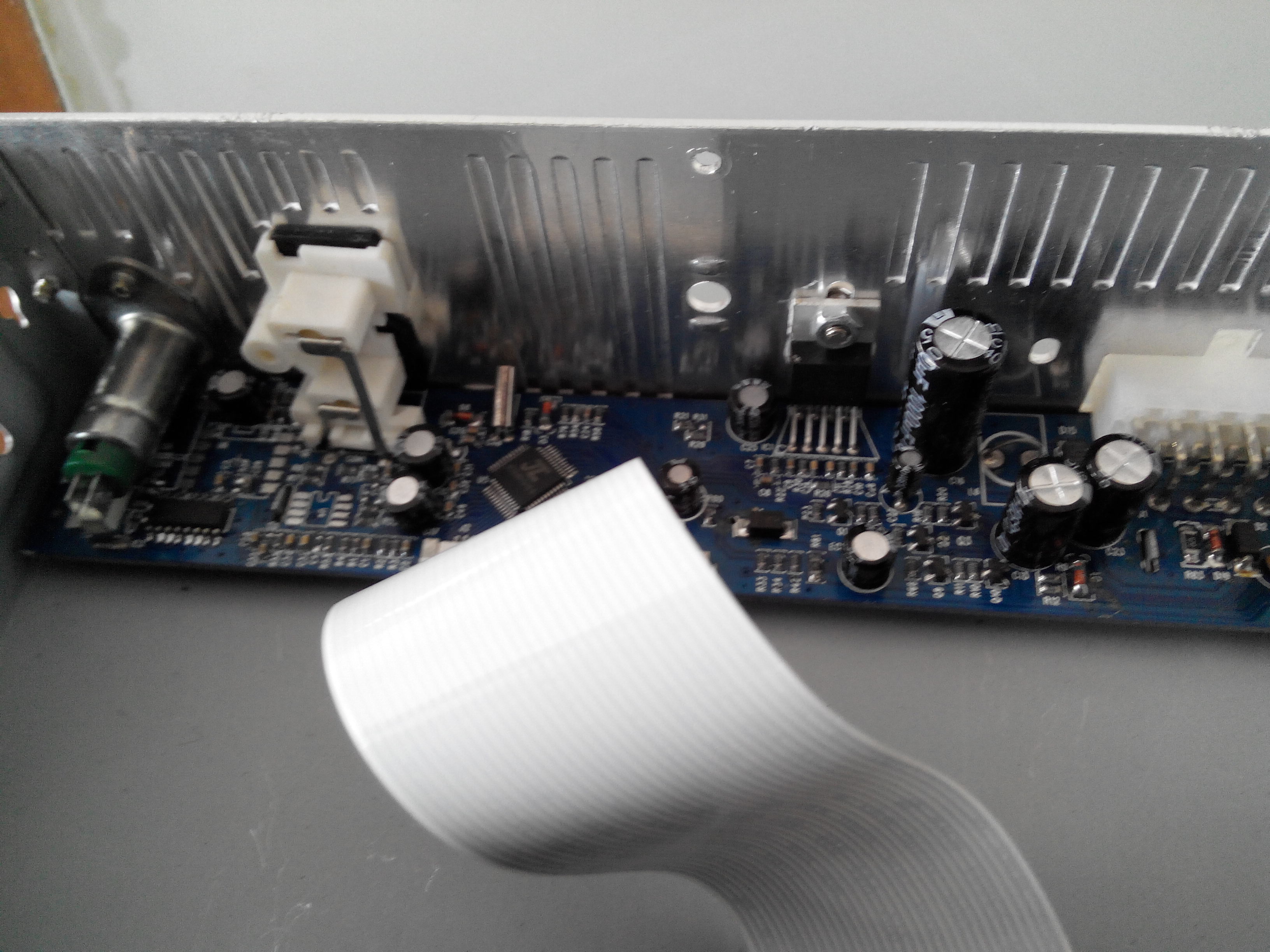

    koncowka mocy to.. YD 1028.. Chińskie radio - podświetlony przycisk PWR, brak reakcji po podłączeniu Chińskie radio - podświetlony przycisk PWR, brak reakcji po podłączeniu

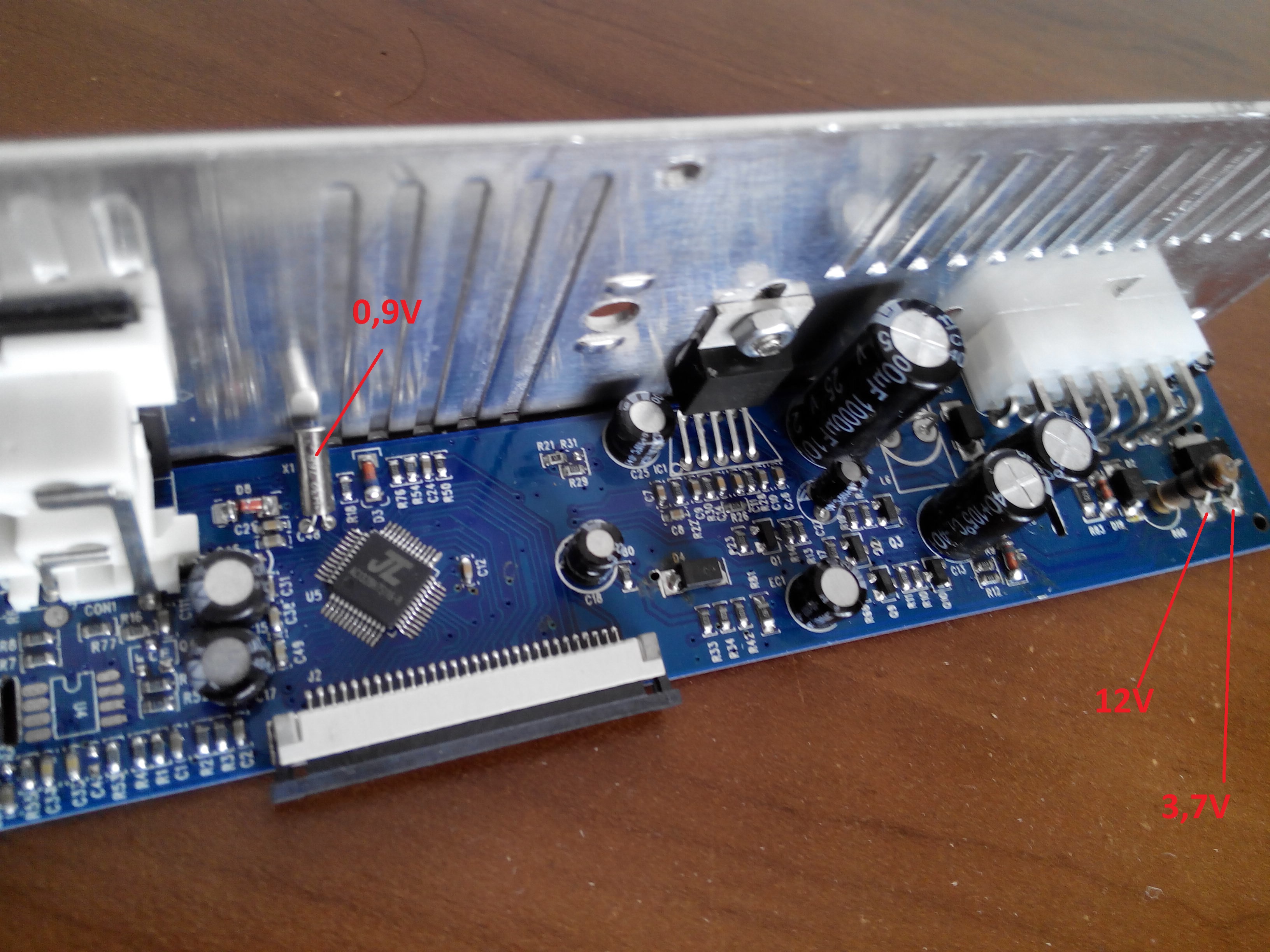

    Oscylacje na kwarcu przy procesorze obecne? Napięcia zasilające procesor prawidłowe?

    Podaj też oznaczenie procesora. Ze zdjęć nie da się odczytać.

    Miecho wiec tak napięcia,a oznaczenie procka bodajże,, ac1328h7s11-6 b,, a to po prawej to chyba stabilizator 78M05 z lewej napiecie z aku 12v srodek masa z lewej wyjscie powinno byc 5v a jest 3.7v Chińskie radio - podświetlony przycisk PWR, brak reakcji po podłączeniu

    Więc stabilizator jest uszkodzony lub przeciążony.

    podmienie stabilizator PJ 7805 zobaczymy.....
    MIECHO 18 po podmianie stabilizatora wszystko chodzi pięknie bardzo ci dziękuje,nie chcąc zakładać nowego tematu teściu dostał radyjko ALANA niestety nie posiadam kodu może znasz jakieś stronki mogą być płatne......
