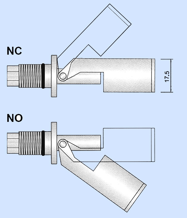

    Czujnik poziomu wody w bojlerze pływakowy, opuszczony - rozwarty, podniesiony - zwarty.
    Fabrycznie zamontowany w taki sposób, że na pustym bojlerze pływak jest opuszczony, maszyna pobiera wodę do momentu zwarcia czujnika i przerywa pobieranie załączając jednocześnie grzanie bojlera.
    Wczoraj maszynę testowałem, czyściłem bojler itd, wszystko działało poprawnie. Dziś odpalam ją i maszyna "odwrotnie" odczytuje wskazania pływaka. Podniesiony - maszyna pobiera wodę, rozwarty - załącza grzanie bojlera.
    Nie ma możliwości obrócenia pływaka odwrotnie - nie ma na to miejsca.
    Czy jest możliwość zmiany w parametrach maszyny sposobu odczytu pływaka?
    Sam czujnik sprawdzony, działa poprawnie.

    Gdzieś popełniasz błąd . Nie może być tak jak piszesz ,że
    oraz
    , a fatem jest ,że
    Proponuję zasymulować działanie pływaka jak również przetestować dokładnie sam pływak wielokrotnie.

    dlaczego nie możesz odwrócić pływaka?, w którym położeniu pływaka następuje rozłączenie/załączenie w granicznym czy przy nieznacznym kącie odchylenia-to może wystarczyć do działania mimo braku miejsca.
    Którą wersję WPS posiadasz?
    By przechodzić po parametrach trzeba załączyć service switch na "on" /zaznaczyłem w załączonym pdf. w wersji wps 004 trzeba go przytrzymać 2 sekundy/
    a następnie przechodzić stosując przyciski jak na fotceWinterhalter GS502 - "odwrotnie" odczytuje czujnik poziomu bojlera
    Wtedy sprawdzisz czy parametr 52 istnieje.

    Nie zawsze drogi kolego jest miejsce na to żeby odwrócić pływak, tzn. odwrócić się da, ale nie bedzie miał się gdzie unieść a jeśli nawet to będzie przelewał bojler i przy dobijaniu do 90 st. będzie wyrzucał gorącą wodę przez dysze płukania. Sprawdzone na GS502.

    Skoro testowałeś i było dobrze i nic nie przestawiałeś później w parametrach to jak?
    Pływak jest na kontaktronie, w pozycji NC rozwierny w NO zwierny. Rozłącza lub załącza już w pozycji 5 stopni mimo maksymalnego odchylenia 40 stopni. Sam się przekręcił mimo braku miejsca? może przy dokręcaniu się "przekosił " ? Skoro kolega Piotruś'85 sugeruje parametr 52 proszę bardzo niech wskaże, lecz jak samoczynnie się przestawił?

    Panie Piotrze również bez urazy, proszę nie mieć nadwrażliwych odczuć osobistych, jestem już wiekowy i daleko mi do takich zachowań jak sarkazm itp. Pragnę tylko wskazać iż kolega Lisiu pisze o wcześniejszym testowaniu maszyny z sukcesem, prawidłowym ustawieniem pływaka itd. Co wykonał, przestawił, podłączył po teście jest niewiadomą. Czy wymieniał pływak na nowy i jaki, czy tylko wymontował do czyszczenia bojlera-też niewiadoma. aaanteka prawidłowe stawia pytania, więc by miało to sens trzeba mieć informację od kolegi.
    Ustawienie pływaka w zależności od posiadanej wersji 502 i innych w załączniku
