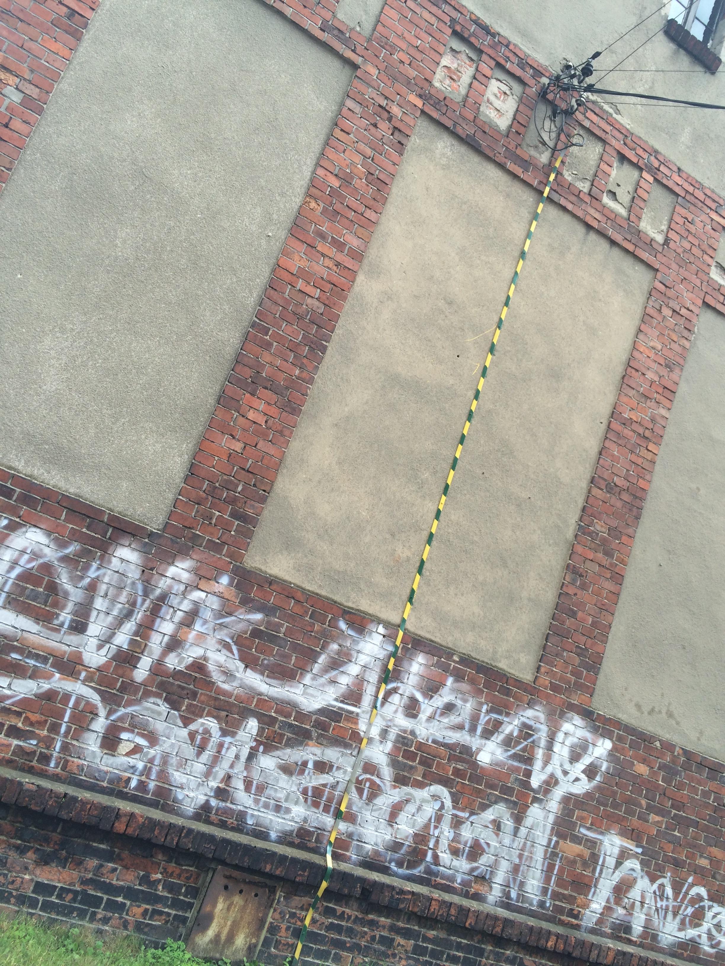

    Dojście do uziemienia mam, ponieważ fachowcy na budynku położyli uziemiony profil i połączyli z przewodem N, ponieważ jak słyszałem od sąsiada, było słabe zero i nie mozna było założyć nowego licznika.

    Najbardziej zależy mi na uziemieniu ponieważ, czasami przy pomiarach na sztucznym obciążeniu generatorze i oscyloskopie przez brak uziemienia działy sie dziwne rzeczy, koncówki mocy umierały, monitor od komputera sie wyłączał. W zasadzie od czasu uziemienia lini N już cos takiego sie nie dzieje lecz czasami pomiary oscyloskopem sprawiają trudność i pojawiają się zakłócenia.

    Jeśli jest uziemiony PEN to mamy TN-C
    Ile masz przewodów doprowadzonych do mieszkania ?
    Należało by dokonać rozdzielenia PENu i wtedy masz L N PE. Tak to jest z starymi instalacjami. Mydło powidło.
    Pewnie jeszcze przewody aluminiowe.
    Nie wiem co majstry miały na myśli ale takiego rozwiązania nie widziałem jeszcze. Raczej inne widywałem i robiłem :D
    Czy masz na to zgodę ZE ? Warto zastanowić się nad innymi zagrożeniami takiego rozwiązania.
