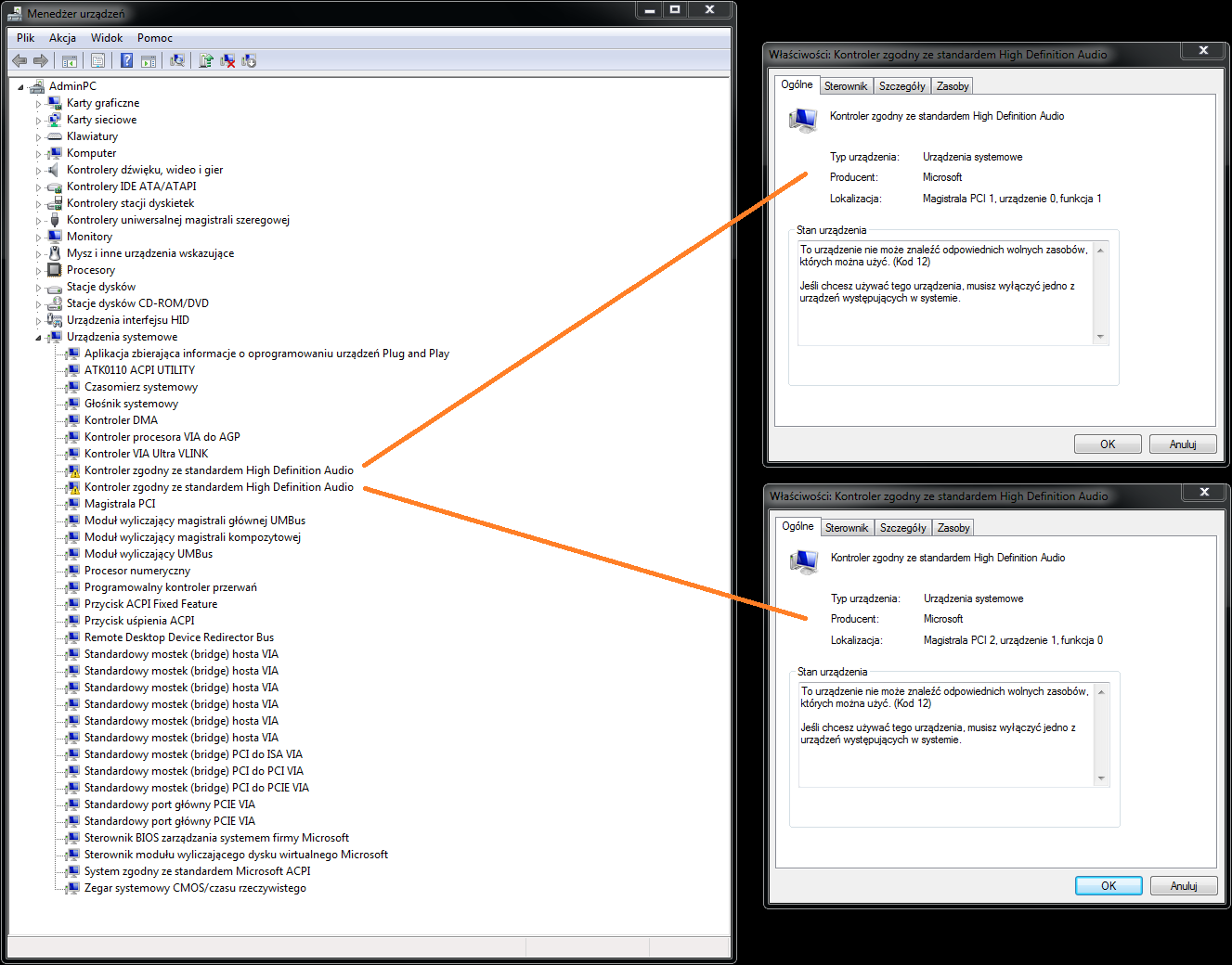

    mam problem ze sterownikami do:
    "Kontroler zgodny ze standardem High Definition Audio"
    Wystepuje kod 12 i napisane jest, że urządzenie nie może znaleźć odpowiednich wolnych zasobów. Ogólnie dźwięk jest i działa (Chipset VIA AC'97).
    Asus P5VDC-MX - Kontroler zgodny ze standardem High Definition Audio - kod 12
    Gdzieś na forum czytałem, że problemem może być tu karta graficzna na porcie AGP. Problem w tamtym wypadku rozwiązał WojtasJD, jednak nie jestem pewien czy to samo jest u mnie i czy zastosowana metoda zadziała.
    Link
    do ww wątku
    Specyfikacja:
    Sys: Windows 7 x86
    Mobo: Asus P5VDC-MX Rev. 2.00G
    GPU: Asus AH3650 Silent 512Mb AGP
    Proszę o pomoc i pozdrawiam

    Martwi Cię tylko ten komunikat w Menadżerze czy coś nie działa?
    Możesz wyłączyć porty COM, LPT jeżeli nie korzystasz i sprawdzić czy "problem" ustąpi.
    Po drugie to pewnie te urządzenia odnoszą się do zintegrowanego z kartą graficzna układu Audio

    Też mi się zdaje, że chodzi o kontroler audio na grafice, tak poza tym wszystko gra. Tylko czemu dwa razy pokazuje to w menadżerze? Już próbowałem z wyłączaniem portów i innych rzeczy na płycie, ale nic nie pomagało.
    Zaaplikuje te sterowniki co podałeś jak będe przed kompem i dam znać czy coś pomogło.

    Oto identyfikatory urządzeń w kolejności:
    Urządzenie 1:
    PCI\VEN_1002&DEV_AA20&SUBSYS_AA201043&REV_00
    PCI\VEN_1002&DEV_AA20&CC_040300
    Urządzenie 2:
    PCI\VEN_1106&DEV_3288&SUBSYS_818F1043&REV_00
    PCI\VEN_1106&DEV_3288&CC_040300
  • #8 16549532
    Kasek21
    Posty: 45577
    Pomógł: 4970
    Ocena: 3526
    Zainstaluj te sterowniki od AMD.

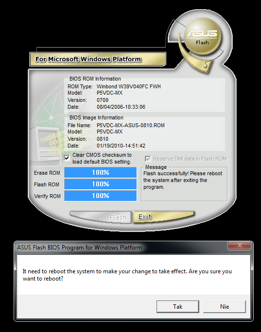

    nie, nie wgrywałem najnowszego biosu, nie pamiętam wersji, ale kojarzę że było coś napisane o lepszym wsparciu kart ati/amd i chyba też go uaktualnię.
    Ok, wgrałem najnowszy bios beta 0810.
    Opis:
    Wersja Beta 0810
    P5VDC-MX 0810 Bios
    Fix compatibiliy issue with some AMD VGA cards
    Wielkość pliku: 416.74 KBytes
    Aktualizacja 2010/02/08
    Plik biosu dla potomnych w załączniku, stabilne, działające.
    0810 - beta (ostatni dostępny bios)
    0809 - ostatnia nie beta
    Potrzebny będzie jeszcze program ASUS Update V6.10.01 for Windows /2000/XP/2003 XP 64bit/2003 64bit, działa na windows 7, też w załączniku.

    A więc mamy postępy, po instalacji biosu i restarcie kompa ukazał mi się dymek z instalowaniem nowego urządzenia:
    Problem jednak został rozwiązany połowicznie i nie jestem do końca pewien czy aby na pewno to tylko zasługa zmiany biosu.
    Pozostało jeszcze drugie w kolejności urządzenie:
    Jak to teraz ugryźć?
