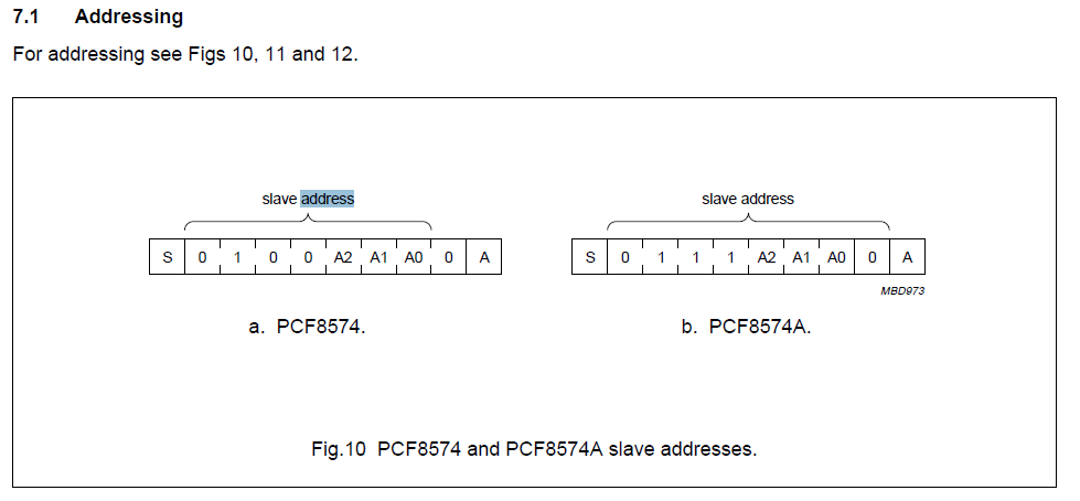

    A dlaczego dajesz adres 0x3F dla PCF
    ja dla chińskiego konwertera w AVR daję
    #define LCDVTWI_ADDR 0x40 //adres układu PCF8574

    Jakim cudem uzyskałeś niższy adres niż jest podany w dokumentacji.
    Błędne znaki na wyświetlaczu z PCF8574AT i Mega2560 przez konwerter I2C
    Dodając bit zapisz / odczyt to najniższy adres to 0x40.

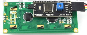

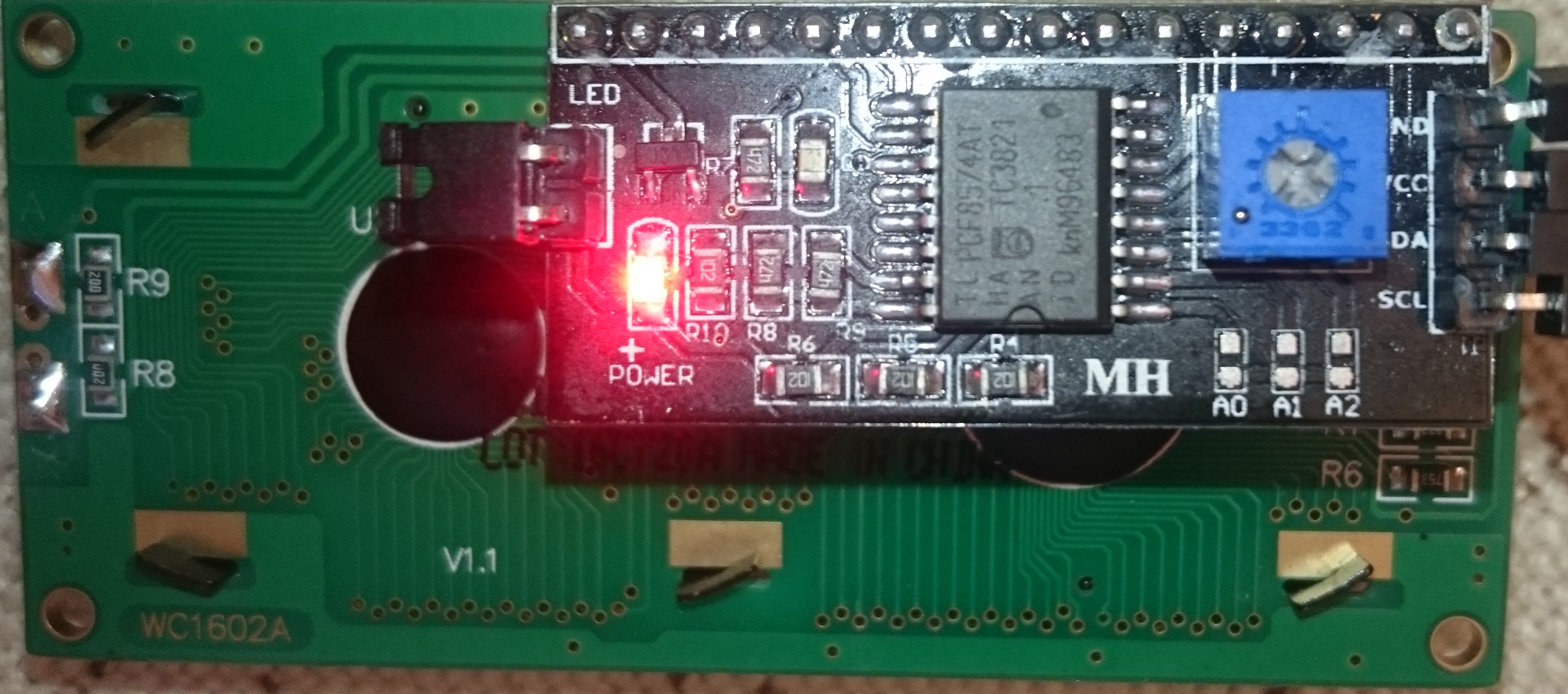

    Ok. Jaki stan mają pola A0, A1, A2.
    Przypuszczam że 1 ( jedynka logiczna, około 5V ) a wspólne pole po niżej to masa?
    Mam inny konwerter.

    Czyli adres PCF wersja "A" to
    0111 111x ( x = zapis/odczyt )
    co daje 0x7E lub 0x7F.
    Do arduino według mnie powinieneś wpisać 0x3E

    W takiej sytuacji stawiam na to że masz coś uszkodzone.
    Odepnij LCD i wyślij na PCF wartość 0xFF i sprawdź czy wszystkie piny będą miały 1,
    następnie wpisz 0x00 i powinieneś mieć same 0.
    Pewną trudność sprawi Ci sterowanie LED od oświetlenia.
    Ale myślę że dasz sobie z tym radę.
    Czy przypadkiem Twój niema innych wyprowadzeń.
