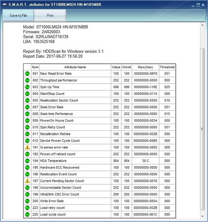

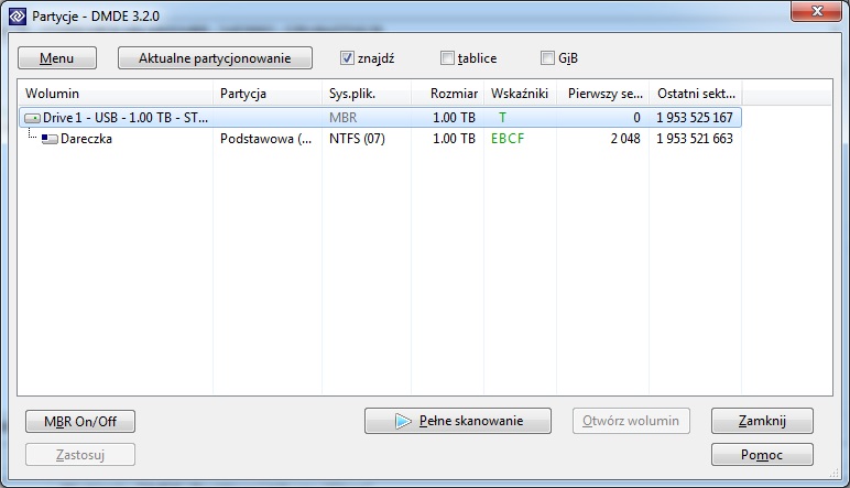

    mam problem z dyskiem Silicon Power Armor A80 1TB. Po podłaczeniu do komputera dysk chce żeby go sformatować. Gdy próbuje go uruchomić poprzez Mój komputer wyskakuje komunikat "Błąd danych CRC". Zamieszczam screeny z DMDE oraz HDDScan oraz plik bin z DMDE. Bardzo proszę o pomoc co dalej mam robić.

    Masz ważne dane na dysku na których ci zależy?
    Dysk nie jest w najlepszej kondycji.
    Jest to Seagate serii Spinpoint.
    Dla tych dysków parametr (01) powinien wynosić zero. Jego wzrost świadczy o problemach z powierzchnią/mechaniką dysku, co również sugerował by parametr (200).
    Są sektory oczekujące na remap (197).
    Trzeba będzie wykonać procedurę naprawczą =>
    https://www.elektroda.pl/rtvforum/topic1550200.html
    Oczywiście w pierwszej kolejności dane.

    Dziękuję za odpowiedź. Najbardziej zależy mi właśnie na danych, chciałbym je odzyskać. Jeżeli dysku nie da się potem odratować to trudno. Jaki program byłby najlepszy do odzyskania danych z tak dużego dysku (najlepiej darmowy) na inny dysk? Czy wymieniony w linku DMDE poradzi sobie?
  • #5 16560888
    mati211p
    Posty: 16919
    Pomógł: 2584
    Ocena: 1131
    Jeśli nie chce się wszystkiego powoli odzyskiwać można wykonać kopię posektorową tego dysku i spróbować użyć chkdsk na dysku z kopią (przy czym dysk na który będzie wykonana kopia musi być bez danych i kopia musi być wykonana bezpośrednio na dysk). Ewentualnością jest kopia posektorowa i powolny odzysk danych w DMDE (tu kopia może być wykonana do pliku). Kopia posektorowa ze względu na stan dysku jest zalecana.
