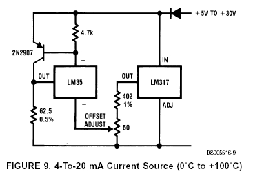

    Mam jeszcze pytanie odnosnie zasilania czujnika.
    Obwód stanowi szeregowe połączenie odbiornika (np. rezystora), czujnika i żrodła prądowego jako 1 obwód.
    Czy też jeden obwód to połączenia odbiornika i czujnika a 2 obwód to zasilanie czujnika .
    Jakiś prosty przykładowy obwód (schemat) byłby dla mnie dużą pomocą.
    Dziękuję Grzegorz.
  • #5 1698353
    marek_Łódź
    Poziom 36  
    Posty: 3103
    Pomógł: 208
    Ocena: 66
    Układ LM35 (czujnik temperatury) ma 3 wyprowadzenia +, - zasilania i wyjście napięciowe proporcjonalne do temperatury.
    W przypadku łączenia na większe odległości producent zaleca zbudowanie pętli prądowej (4-20mA). Czujnik z układem źródła umieszczamy w miejscu pomiaru, resztę układu tzn zasilanie i opornik szeregowy, na którym odczytujemy wartość prądu umieszczamy powiedzmy w centralce.

    Pytałeś, to tak kawa na ławę - to co pokazał przedmówca (pisacz) to tzw. przetwornik dwuprzewodowy. Ma olbrzymią zaletę - w jednym obwodzie masz zasilanie i sygnał. Transmitować to możesz na kilometry (prąd to nie spirytus i po drodze nie znika). Dlaczego 4-20 mA, ano proste. Prąd poniżej 4 mA to uszkodzony obwód i do naprawy, jak powyżej 20 to pewnie zwarcie i też naprawiamy. Są inne standardy pętli prądowej, ale ten jest chyba najlepszy. Cały czas mówimy o sygnałach wolnozmiennych.Oprócz tego istnieje przetwornik tzw. czteroprzewodowy (czasem trzy) w którym zasilanie jest prowadzone osobnym przewodem (przewodami). Zwróć uwagę na fakt, że czasem nie jest łatwo wykonać przetwornik dwuprzewodowy, gdyż jego konsumpcja prądu (czytaj potem mocy) na własne potrzeby musi być mniejsza niż 4mA (z marginesem błędu to tak około 3,5 mA). Wyobraź to sobie dla przetwornika na mikroprocesorze dla kąta obrotu z wykorzystaniem resolvera i wyświetlaczem LCD - łatwe nie jest, ale możliwe.
