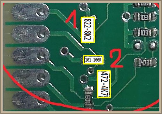

    Witam. Mam problem ze zmywarką Bosch SMS50E82EU/32 Type:SD6P1B. Była w niej uszkodzona grzałka na pompie wody. Po wymianie i podłączeniu do zasilania spaliły się dwa elementy na głównej płytce. Prawdopodobnie są to 2 rezystory SMD.
    I tu mam właśnie pytanie.
    Czy może ktoś mi podać jakie to mogły być elementy? Nie chce na czuja wlutowywać elementów, żeby nie uszkodzić czegoś więcej.
    Dane 2 elementy pokazuje na zdjęciach.
    Bosch SMS50E82EU/32 - spalone elementy płytki sterującej. Bosch SMS50E82EU/32 - spalone elementy płytki sterującej. Bosch SMS50E82EU/32 - spalone elementy płytki sterującej.
    :arrow: Proszę bardzo: 101-100Ω, 822-8K2, 472-4K7 :D

    Dzięki wielkie. Wszystko się zgadza. Zamykam temat.
