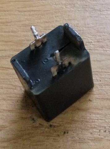

    potrzebuję pomocy w identyfikacji uszkodzonego elementu w spawarce Magnum MIG290 Automatic.
    Element wygląda jak na zdjęciach:
    Magnum MIG290 Automatic - identyfikacja spalonego elementu (czarna kostka) Magnum MIG290 Automatic - identyfikacja spalonego elementu (czarna kostka) Magnum MIG290 Automatic - identyfikacja spalonego elementu (czarna kostka)
    (czarna kostka).
    Element jest mocno przypalony, po rozebraniu wysypał się z niego jakby przepalony piasek:)
    Bardzo proszę o wskazówki co to za element, czym można go zastąpić. Chętnie przyjmę również schematy do tej spawarki.

    Pozystor dwukońcówkowy, podobny jak w starych OTVC do pętli rozmagnesowującej.
    Można zastąpić takim PTC.Link
    Wlutować należy w taki sposób aby od laminatu dzieliło go przynajmniej 10-12 mm.

    Dziękuję serdecznie za pomoc. Element zamówiony, dam znać jaki będzie efekt po wymianie.

    wymieniłem spalony element na taki jak Pan podpowiedział, niestety spawarka nadal nie działa. Nie jest Pan może w posiadaniu schematu do tej spawarki? Mógłby Pan jeszcze pomóc w naprawie tego sprzętu?
    Spalenie się pozystora nie jest wynikiem jego wady (zazwyczaj) a inne j usterki.
    Proszę sprawdzić czy zachodzi ładowanie tych dużych elektrolitów na płytce? (potencjał powinien osiągać315-330V)
    Proszę zamieścić fotki innych płytek, tak aby można było określić gdzie i jakich pomiarów należy dokonać.
    Schematów chiński producent strzeże lepiej niż cnoty córki prezesa... :D
    Poza tym co kilka miesięcy dokonywane są zmiany laminatów, ze zmianą rozmieszczenia niektórych elementów, a raz w roku takie bardziej radykalne związane z modyfikacją urządzenia.
