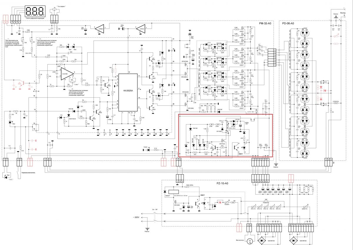

    Mam problem z wyżej wspomniana spawarką, przy próbie spawania uszkadza tranzystory, układ pomiarowy prądu wyjściowego nie działa prawidłowo.
    Układ ten zrealizowany jest za pomocą rezystora bocznikującego na wyjściu.
    Symulując prąd na wyjściu poprzez podanie napięcia na układ z zewnętrznego zasilacza w miejscu rezystora bocznikujacego zauważyłem, że przy minimalnej nastawie potencjometru układ reaguje zmniejszeniem wypełnienia dopiero przy około 90mV na rezystorze bocznikujacym. Z moich pomiarów wynika że na rezystorze bocznikujacym odkłada się 27,5mV przy 80A
    Czyli układ zareaguje dopiero przy około 260A prądu wyjscuowego, kiedy już dawno jest po IGBT .
    Na płytce uszkodzeń brak, może ktoś cos podpowie;)

    Nie działa ci układ nadmiarowo-prądowy obwodu pierwotnego przetwornicy (przekładnik-wzmacniacz). Ponadto nie działa sprzężenie napięciowe wyjścia z układem regulacji. Proponuję poszukać jak i gdzie przechodzi + wyjściowy do obwodów sterowania i sprawdzić elementy. To samo dotyczy zabezpieczenia nadmiarowego z przekładnikiem (zadziałanie przy prądzie pierwotnym rzędu 32A).

    Układ nadmiarowy testowałem i załącza się przy około 7V podanych na wtyczkę przekladnika działa jak zatrzask(przekroczenie progu napięcia 7v załącza zabezpieczenie) pomiaru napięciowego jeszcze nie testowałem bo póki co próbuje ją w MMA.
    Czyżby problem był z tym zabezpieczeniem na przekladniku?

    Jeżeli przy zapalaniu łuku czy przy krótkiej pracy uwala falownik - to TAK! Bo ten układ jest właśnie po to!
    Pomiar napięcia sprawdź.

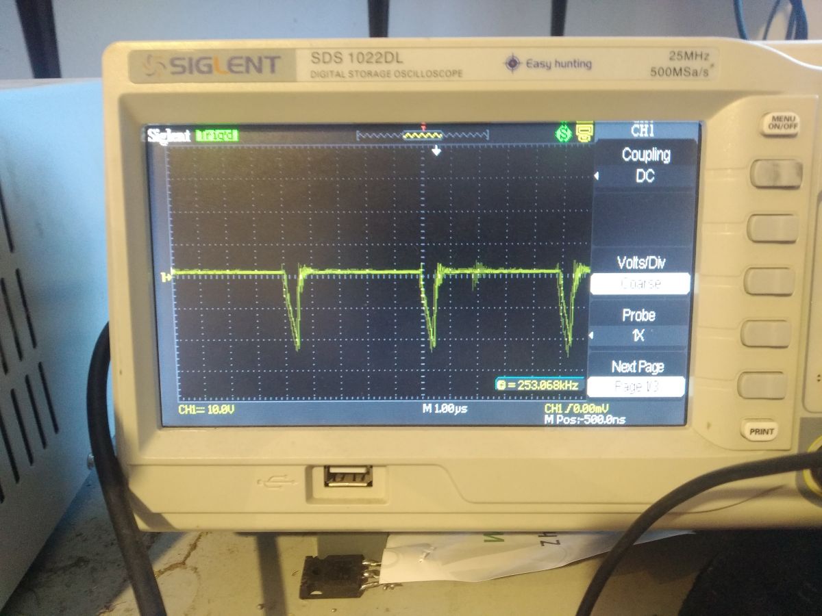

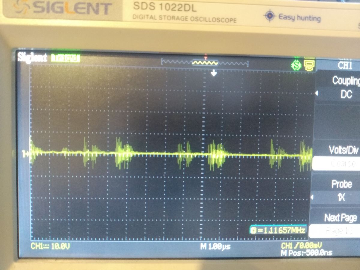

    Powymieniałem wzmacniacze operacyjne lecz dalej to samo, bezskutecznie szukam uszkodzeń jakiegoś elementu..Uwagę moją przykuł przebieg na.przekladniku prądowym przy obciążeniu opornicą
    Pierwsze zdjęcie przed, drugie za diodą przekładnika prądowego, dioda też wymieniona .
    Magnum MIG 205l - uszkodzenia tranzystorów, nieprawidłowy pomiar prądu Magnum MIG 205l - uszkodzenia tranzystorów, nieprawidłowy pomiar prądu
    Układ zabezpieczenia na przekladniku wydaje się że działa poprawnie, po podaniu napięcia stałego 7,8V na katodę diody przekładnika1n4148, na bramkę tyrystora mcr100-6 dochodzi 0,7V zaczyna przewodzić i wyzwala zabzpieczenie.
    Czyżby to przekładnik był uszkodzony uzwojenie nie jest przepalone bo ma przejście 🤔Magnum MIG 205l - uszkodzenia tranzystorów, nieprawidłowy pomiar prądu
