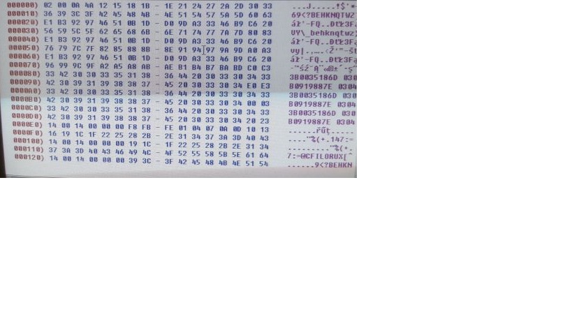

    Kto podpowie gdzie w tym radyjku wpiąć się pod FIS-a
    SDA SCL
    Jest to 1M21 18K931 AA
    Kod po serialu nie wchodzi, BP1040B6077192
    Słyszałem że do wpisania i zaakceptowania kodu potrzebne to trzy +12V
    Proszę o pomoc w tym temacie.

    FORD MFD DX - Radio z navi FORD MFD DX gdzie się wpiąć CODE
    Kto pomoże wyliczyć z $20 ?

    Wrzuć cały plik bin jeśli możesz jako załącznik.

    Jest problem gdyż komputer do stary wiekowy sprzęt, gdzie brak usb, tylko RS232, wiec sam widzisz, da się tak po zdjęciu?
    Chyba że mogę wpisać linie $20, $40, $60 do pliku z takiego samego radia.
    Daj znać
    Plik z $20 $40 $60 z mojego radyjka
    • TEST.bin (63.25 KB) Musisz być zalogowany, aby pobrać ten załącznik.

    Witam. Kod dla twojego radia to 0652 Pozdrawiam.

    Dziękuję za pomoc w temacie, zdążyłem wpisać linie ze znanym kodem.
